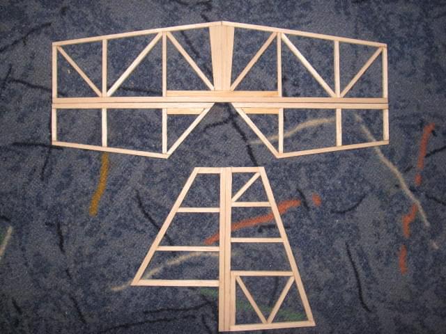

danylotnik Opublikowano 5 Stycznia 2008 Opublikowano 5 Stycznia 2008 Witam rozpocząłem budowę akrobacika speed aero , jak na razie powstały tylko stateczniki. I tu już mam pytanie w jaki sposób połączyć dwa stery (te czesci ruchome) w stateczniku poziomym.Myślałem nad drutem lecz może ktoś zna lepszy pomysł o wiele lżejszy??? Drugie pytanie brzmi czy zaokrąglać krawędzie stateczników??Trzecie jak zrobić spływ statecznika w miejscu w którym będzie styczny z drugim statecznikiem (tą ruchomą częścią) czy zeszlifować na pół okrągło czy zrobić tak jak w modelach depronowych czegoś w rodzaju /\.Mam nadzieje ze mnie rozumiecie. Oto fotki stateczników.
Marcinmb Opublikowano 5 Stycznia 2008 Opublikowano 5 Stycznia 2008 nie chce znowu wprowadzac w blad,ale jesli dobrze zrozumialem to znakomicie nadawalby sie pret weglowy...jesli sie myle to przepraszam...
kamil_rc Opublikowano 5 Stycznia 2008 Opublikowano 5 Stycznia 2008 Połacz to 2 pretami weglowymi 2mm tak samo jak jest u mnie (w moim wątku jest foto). Ja zeszlifowałem stateczniki tak: statecznik>zawias
motyl Opublikowano 5 Stycznia 2008 Opublikowano 5 Stycznia 2008 Drugie pytanie brzmi czy zaokrąglać krawędzie stateczników?? Natarcie OBOWIĄZKOWO !!

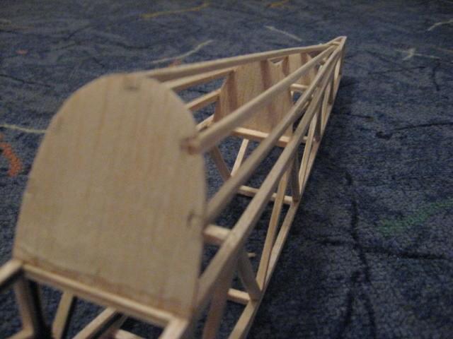

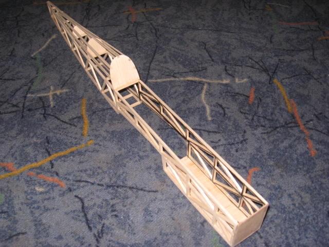

danylotnik Opublikowano 8 Stycznia 2008 Autor Opublikowano 8 Stycznia 2008 Dzisiaj kolejny dzień relacji , na ukończeniu mam już kadłub.....oto fotki Nie wiem jak wykonać górna klapkę??Ma być ona przyklejona na stale czy może być zdejmowana.Jak robiliście w swoich modelach?? Jest to mój pierwszy taki model (metoda konstrukcyjna) i powiem że bardzo mi się podoba takie dłubanie.Obawiam się tylko obklejania.....

TEQ Opublikowano 8 Stycznia 2008 Opublikowano 8 Stycznia 2008 nie dość że źle go kładziecie,nie dość że nie do tego miejsca co potrzeba, to jeszcze dajecie go w zbędnych miejscach A coś się tak przeciw temu węglowi uparł !!?? Ja już mam dobrze położony węgiel. Węgiel na prawdę wzmacnia konstrukcję, i co ważne nie łamie się tak jak listwy sosnowe (które proponowałeś) tylko raczej się wygina z całą konstrukcją, pozwalając przetrwać konstrukcji. Mam nadzieję że wzmocnienia zaproponowane przeze mnie przydadzą Ci się danylotnik. Ale powiedz czy wzmocniłeś tylną część kadłuba ?? !! Bo jeśli nie, to obawiam się że wiem gdzie złamie Ci się ogon przy twardym lądowaniu :twisted: :roll:
danylotnik Opublikowano 8 Stycznia 2008 Autor Opublikowano 8 Stycznia 2008 Ogona nie wzmacniałem węglem lecz jest dość sztywny i wydaje mi się ze tak szybko nie pęknie......ale jezeli wiesz gdzie jest mało odporny na uderzenia,miejsce pekniecia to napisz moze to jakoś jeszcze wzmocnie. Od razu pisze ze nie zaleze mi na wadze az tak bardzo zawis mi nie jest potrzebny ale wazne zeby modelik fajnie krecił akrobacje...
TEQ Opublikowano 9 Stycznia 2008 Opublikowano 9 Stycznia 2008 Patrząc na kratownicę to słaby będzie w miejscu wręgi trzymającej skrzydło, i tuż za spływem skrzydła ! Poza tym takie konstrukcje (kratownica) lubią pękać w miejscu gdzie kończy się "ładunkowa" część kadłuba, a zaczyna sama kratownica. A jeśli Ci się złamie, to tuż za końcem rowingu
motyl Opublikowano 9 Stycznia 2008 Opublikowano 9 Stycznia 2008 nie zaleze mi na wadze az tak bardzo ..... wazne zeby modelik fajnie krecił akrobacje... To nie lepiej odrazu polatać cegłą ?? kosztuje 2zł i gotowa do lotu Takie moje odczucie. Wiecie ze coś dzwoni ale nie wiecie gdzie. Poczytajcie troche jak działa rowing węglowy i jakie naprężenia przenosi,a poźneij pomyślcie ile go powinno być u was i co on daje na rozpurkach kratownicy, ale tu juz o mechanike zachaczamy

danylotnik Opublikowano 9 Stycznia 2008 Autor Opublikowano 9 Stycznia 2008 Po kilku godzinkach powstało coś takiego. Jutro zacznę kleić skrzydło. To nie lepiej odrazu polatać cegłą ?? kosztuje 2zł i gotowa do lotu Hmmm moze i tak lecz zależy czego sie wymaga od modelu....jest to mój pierwszy taki balsowy model i nie ma od robic zawisu czy jakiś skomplikowanych akrobacji.Ma on po prostu latać zrobić beczke petle ,podstawowe akrobacje i tyle....taki modelik do spokojnego polatania... W następnym takim modelu oczywiscie beda juz zmiany,będe mógł wyciągnąć wnioski z pierwszego modelu co zrobić inaczej itp. A tak przy okazji to jak wykonać tą przednia klapke czy mozecie umieścić jakies dokładniejsze fotki ..nie mam pojęcia jak się do tego zabrać

Wieczu Opublikowano 10 Stycznia 2008 Opublikowano 10 Stycznia 2008 Niewiem co wy sie tak uczepiliscie tego rowingu. Sam jak zlamalem ogon w akrobacie to po poskladaniu wszystkiego od srodka nakleilem rowing... Jak ogon przed zlamaniem niebyl sztywny to teraz nieda sie go ruszyc A wagi prawie nic niedoszlo, nawet wywarzenia niezmienialem. Co do kabinki to mozesz popatrzyc troszke od Katany. Mocowana na magnesy. Wytnij pare wreg polorkaglych, listewki balsowe, poskladaj i jest gotowe. Pozdrowienia
