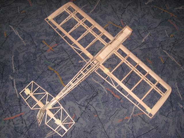

danylotnik Opublikowano 13 Stycznia 2008 Autor Opublikowano 13 Stycznia 2008 Dzisiaj ciąg dalszy budowy. Oto efekt dzisiejszej pracy. Jakie zastosować bowdeny, mam te pomarańczowe z białą rurka i pretem w srodku lecz nie wiem czy nie będe za ciężkie???
Pavel Opublikowano 13 Stycznia 2008 Opublikowano 13 Stycznia 2008 Ile waży u Ciebie oklejona konstrukcja ? Jaką folią oklejałeś ? Według mnie jeśli boweny będą co jakiś kawałek przymocowane na sztywno to wystarczy że zastosujesz białe+pręt. Ja mam tak we wszystkich moich modelach, i nie mam żadnych problemów.

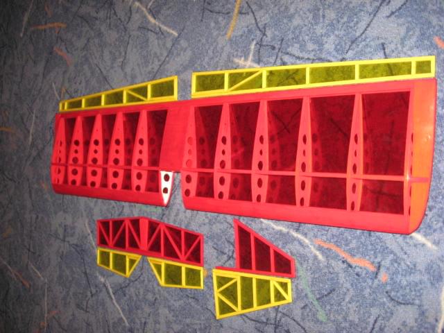

danylotnik Opublikowano 14 Stycznia 2008 Autor Opublikowano 14 Stycznia 2008 Mam zamiar dzisiaj okleić jeszcze kadłub wiec zważę calosc i podam. To co jest obklejone z częściami nieobklejony wazy około 130g. Wiec mysle ze w 200g z całościa sie zmieszcze.Folia to oracover transparent. Model oklejony Model oklejony i zainstalowane dwa serwa z bowdenami (pomarańczowy pancerz i biała rurka z prętem.) Waga całego oklejonego modelu z dwoma serwami wynosi około 150-165g. Zwazyłem całość czyli oklejony model pakiet silnik regiel odb i dwa serwa owiewka i górna klapka- waga około 400g.(brakuje jeszcze napedu lotek i podwozia).Do lotu powinno wyjs około 430g. Duzo bym zyskal gdybym miał lzejszy odbiornik teraz latam na standardzie który wazy 35g i regiel 25A który wazy około 30g.Ale model miejmy nadzieje bedzie latal.

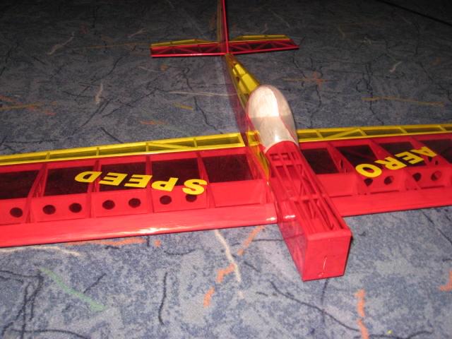

danylotnik Opublikowano 15 Stycznia 2008 Autor Opublikowano 15 Stycznia 2008 Udało mi się zrobić moja pierwsza w życiu owiewkę no i musiałem nacieszyć oczy i złożyć całość do kupy..Ta czerwona taśma jest tylko tak na chwile, bo nie dość ze mi się skończyła to jakoś kiepsko się klei. I co o tym sądzicie??

Wieczu Opublikowano 17 Stycznia 2008 Opublikowano 17 Stycznia 2008 Podwozie zamontuj i daj duze kolka, napewno sie znajdzie kawalek na ktorym uda sie wyladowac. Start z reki a pozniej ladowanie na trawie. Zatrzymuje sie prawie odrazu a powozie i konstrukcja cala (ja tak latam magic'iem). Szkoda ze niezrobiles tej klapki na przod niezrobiles. Model wyglada jakby mu czegos brakowalo, tak jakby nie akrobat. A pozatym ladnie wyszlo wszystko
danylotnik Opublikowano 17 Stycznia 2008 Autor Opublikowano 17 Stycznia 2008 Jutro będe kombinował z podwoziem ....A co do klapki to zawsze można zrobić nową , ta jest zdejmowana. Chodzi Ci oczywiście o "pełną" klapkę jak model po oblocie będzie cały to zrobie nowa .A tak przy okazji waga modelu z calym osprzętem bez podwozia wynosi 420g więc mysle ze nie tak żle. W weekend jak pogoda pozwoli będzie oblot i na pewno będzie filmik :mrgreen:
