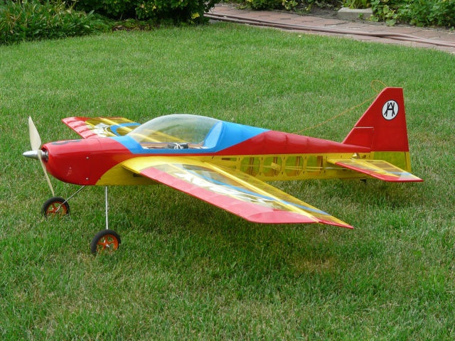

Jakiś czas temu dostałem taki model http://www.perfecthobby.pl/detale.html?id=4255
W "służbie" jest już ok. 2 lata. Na początku miał jedną kraksę z mojej winy :unsure: , ale zniósł ją dzielnie. Wydawał się trudny w pilotażu ale po kilkunastu lotach przyzwyczailiśmy się do siebie.

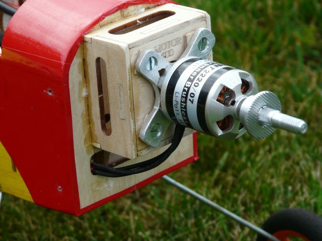

silnik http://www.abcrc.pl/p/163/2677/silnik-emax-budget-2220-07-kv1200-340w-silniki-firmy-emax-silniki-elektryczne.html
Śmigło TP 9x6 wystarcz na pionowy lot do góry.

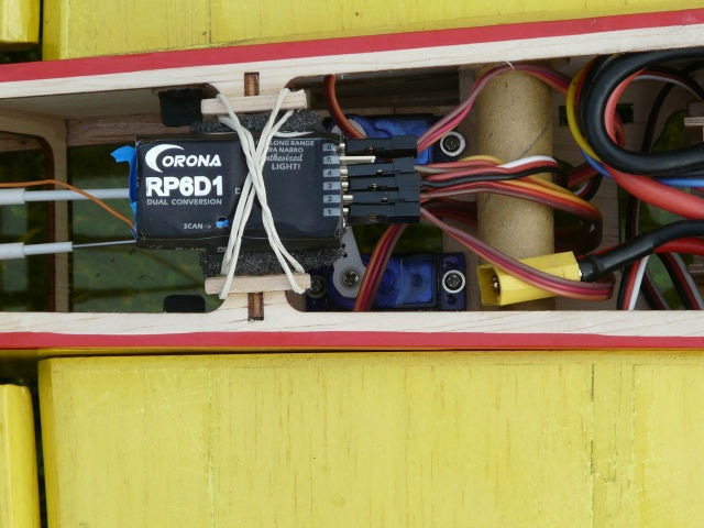

W oryginale serwa usterzenia są na ogonie, ze względu na problem z wyważeniem modelu przeniosłem je do kadłuba pod odbiornik.
Musiałem również wykonać otwór w kadłubie aby przeprowadzić kabel od serwa lotki. Nie ma możliwości przeprowadzenia przewodu w miejscu gdzie w kadłubie pod folią jest otwór, przeszkadza kieszeń na aluminiową rurę łączącą skrzydła.

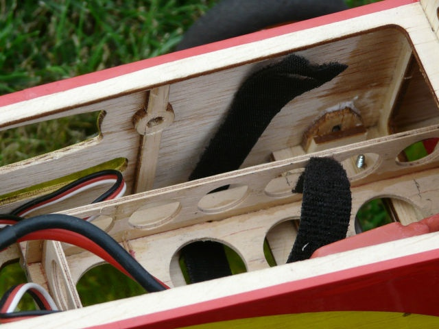

Dla pakietu wykonałem ze sklejki 1,5mm koszyczek który wkleiłem maksymalnie z przodu kadłuba, pakiet jest unieruchomiony rzepem.

Model pozwala na szaleństwo, choć wymaga uwagi.
