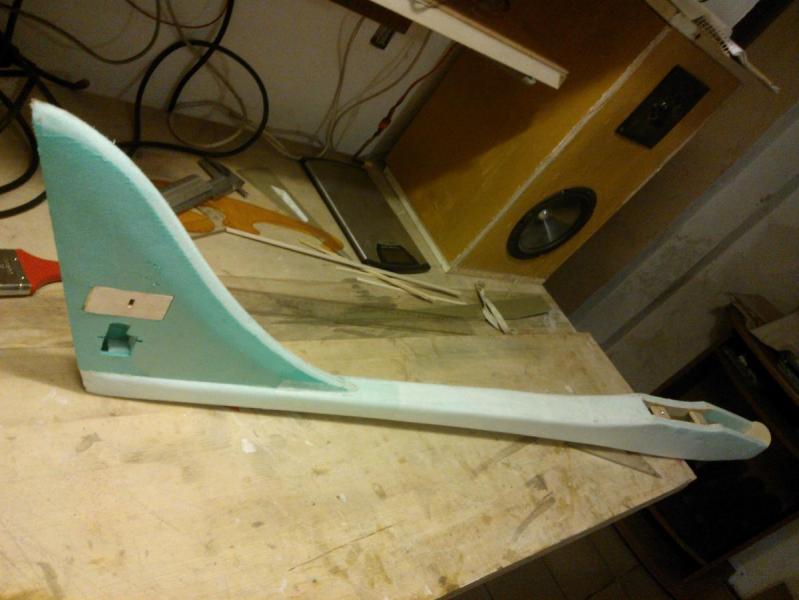

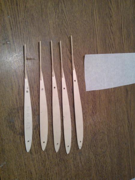

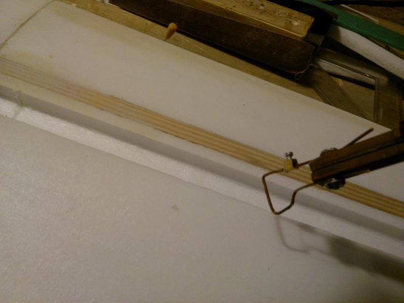

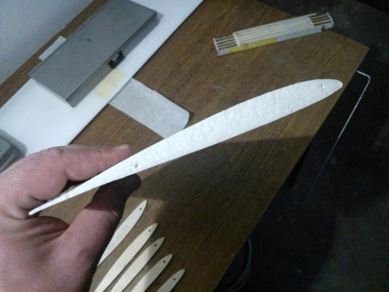

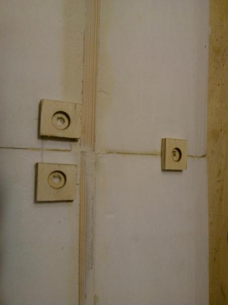

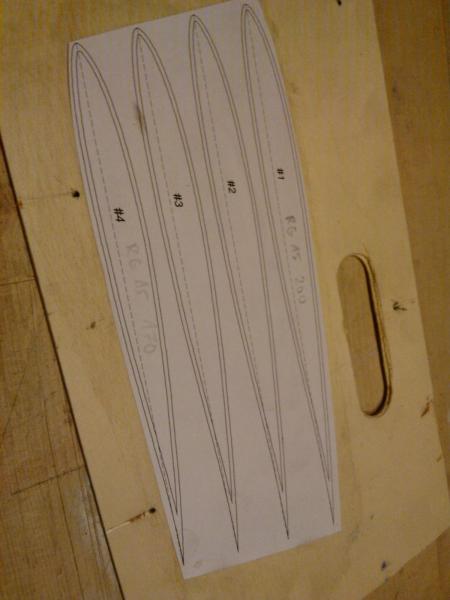

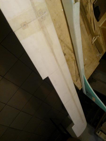

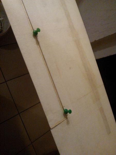

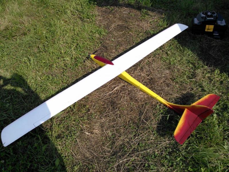

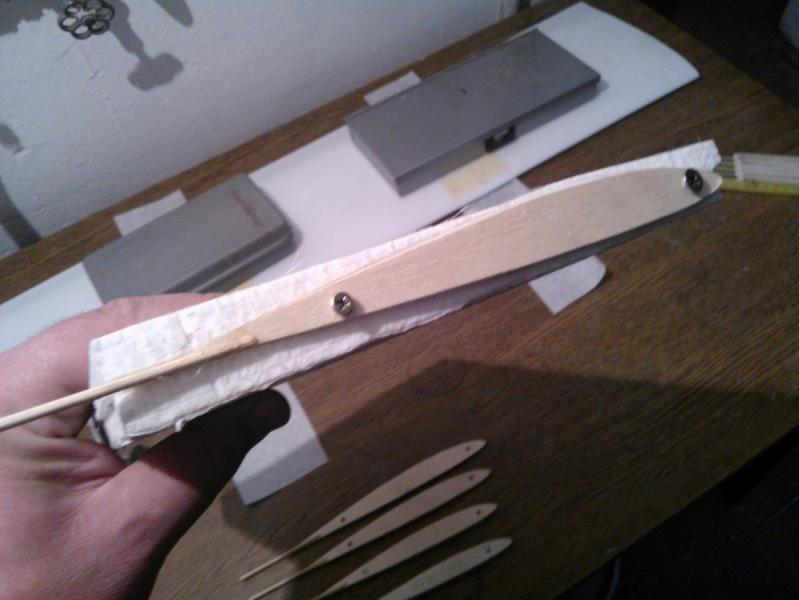

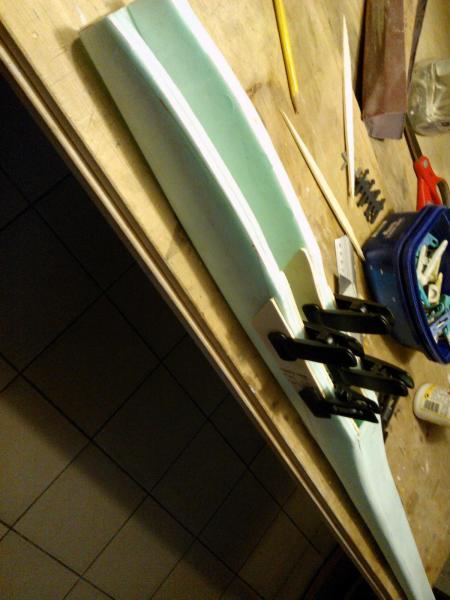

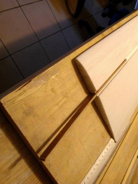

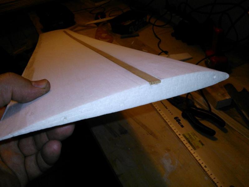

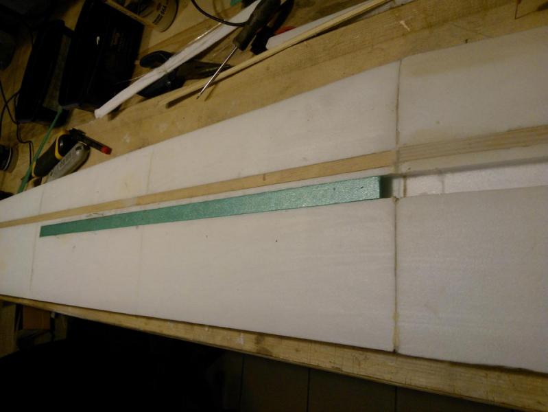

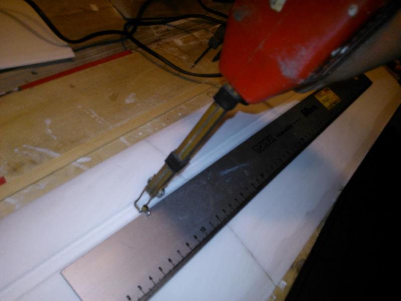

Konstrukcja oparta na depronie, styrodurze oraz papierze śniadaniowym, oto kilka zdjęć które zrobiłem podczas budowy niestety nie zbyt systematycznie, a pod koniec to już kompletnie zapomniałem. Tak czy owak konstrukcja powstała bardzo szybko i tanio :) głównie ma na celu przetestowanie styrodurowych płatów.
Dodam że rozp. jego skrzydeł wynosi 230cm a masa gotowego do lotu modelu około 900g.
Dzisiaj wylatałem kilka pakietów, ze 4h w powietrzu ale czuję że to jeszcze nie to, SC wędruje coraz bardziej do tyłu ale jakoś tak....coś ciągle brakuje,
Przede wszystkim dzisiaj spodziewałem się że dzięki małemu obc. powierzchni i większej doskonałości niż np "solius" (z którym najlepiej mi porównyać z racji wylatanych godzin) będzie fajnie łapać termikę, ale jakoś nie wychodziło, może pilot d... a może model do d..., sam już nie wiem. Na pewno kadłub jest zbyt delikatny, i na pewno za mało skuteczny ster kierunku, to pierwsze wnioski.Najgorzej że mimo dość tylnego wyważenia po wprowadzeniu w nurkowanie pod kątem ok 45 st dość niechętnie z niego wychodzi.
Czego nie widać na zdjęciach, to bambusowe listwy od wręgi silnikowej do końca statecznika tak że belka kadłuba jest dość sztywna i raczej nie powinna mieć wpływu na zachowanie modelu.
Pomału biorę się za następny model w którym wykożystam doświadczenia z tego.
sprawdź kat zaklinowania skrzydła i statecznika poziomego, ja bym jeszcze zalaminował wnętrze kadłuba jakąś cienka tkanina szklaną . Jak na model 2300roz.(nie mając powierzchni skrzydeł) masa 900g jest dobrym wyjściem i może sie zawsze troche zwiększyć.
Po konsultacji z kolegą z drugiego końca polski, spróbuję zwiększyć masę modelu na początek o jakieś 300g, miałem zamiar po prostu włożyć balast, ale jak nie będzie dzisiaj możliwości polatać to skorzystam z rady "pytona" i zalaminuję co się da w kadłubie - niech pożyje trochę dłużej.
Po dociążeniu modelu o 300g, lata wyraźnie szybciej na tyle szybciej że nie zmieściłem się na moim lotnisku i uderzyłem skrzydłem w konary drzewa, przy okazji okazało się że tak wykonane skrzydło jest podobnie odporne na uderzenia jak elapor itp a przy tym o wiele łatwiejsze do naprawy. Jednak niechęć do samoczynnego wychodzenia z nurkowania pozostała, i tu już mi brakuje pomysłu SC powędrował maksymalnie do tyłu kąt zaklinowania zwiększyłem o ok 1 st. i nic :angry:
