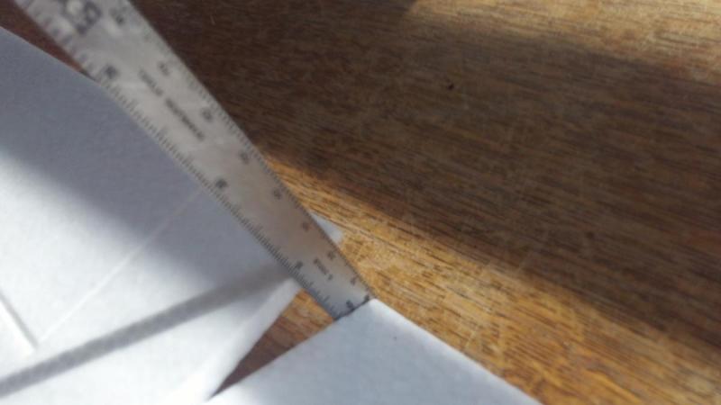

Pietuh Opublikowano 6 Września 2013 Opublikowano 6 Września 2013 Tylko pamiętajcie, że Tomek jest początkujący i przy stosowaniu mixów i innych wspomagaczy to tak naprawdę nie nauczy się latać. Ja ustawiłem wychylenie klap na 20mm, model wówczas nie wymaga żadnych korekt s.w. a skraca znacznie drogę lądowania, większe wychylenia klap wymagają już korekty s.w. Proponuję na początek takie właśnie ustawienie, tylko sprawdz działanie na większej wysokości, model po włączeniu klap powinien przez moment zadzierać nos, ale po chwili sam się stabilizuje.
Tomkuk Opublikowano 6 Września 2013 Autor Opublikowano 6 Września 2013 Ok dam 20 mm i zobaczę jak będzie. a propo co to jest ten motylek
Konrad_P Opublikowano 7 Września 2013 Opublikowano 7 Września 2013 ... a propo co to jest ten motylek No to pojechałem ostro po bandzie. Tomek zapomnij o tym co pisałem wcześniej (no tylko na jakiś czas ) Zrób tak jak Przemek mówi, tylko pamiętaj, że wychylenie nieznaczne klap powoduje zwiększenie siły nośnej. Żeby się nie okazało, że zamiast lądować model leci i leci i .... Ja latam też TwinStarem II z Multiplexa. Tam aby wylądować na niewielkim kawałku łąki wychylam lotki do góry. Lotki są na 80% wychylone. Te 20% w zupełności wystarcza mi na kontrolowanie podejścia. Po takiej operacji model znacząco zmniejsza swoją prędkość i łagodnie opada na lotnisko. Ja jak nabrałem wprawy to prawie (co ponoć robi różnicę ) łapałem model do ręki. Jak widzisz jest sporo metod aby spokojnie i bezstresowo wylądować. Poćwicz. Zrób sobie najpierw jak Przemek mówił klapy do dołu. Potem zostaw klapy w spokoju i spróbuj podnieść tylko lotki do góry. Nie wiem na ile masz maksymalne wychylenie w górę ale łatwo sobie wyliczysz te 80%. Pierwsze próby koniecznie na wysokości. Musisz zobaczyć jak zachowuje się model podczas włączania wspomagaczy. Przy wychylonych klapach niektóre modele mają bardzo duże tendencje do zadzierania. To musisz koniecznie sprawdzić przed pierwszym lądowaniem na klapach. Pojęcia nie wiem ile te 20mm jest w procentach, bo do 45-50% wychylenia klap jak pisałem powoduje zwiększenie siły nośnej.
Tomkuk Opublikowano 7 Września 2013 Autor Opublikowano 7 Września 2013 Przemek ląduję na klapach włączam je wcześniej on lekko zadziera a ja sterem wysokości kontra i ląduje jest super dzięki :rolleyes: :rolleyes: :rolleyes: :rolleyes:
