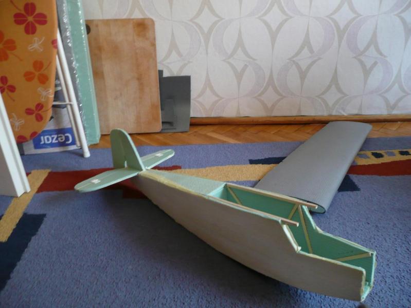

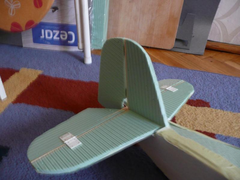

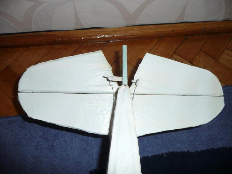

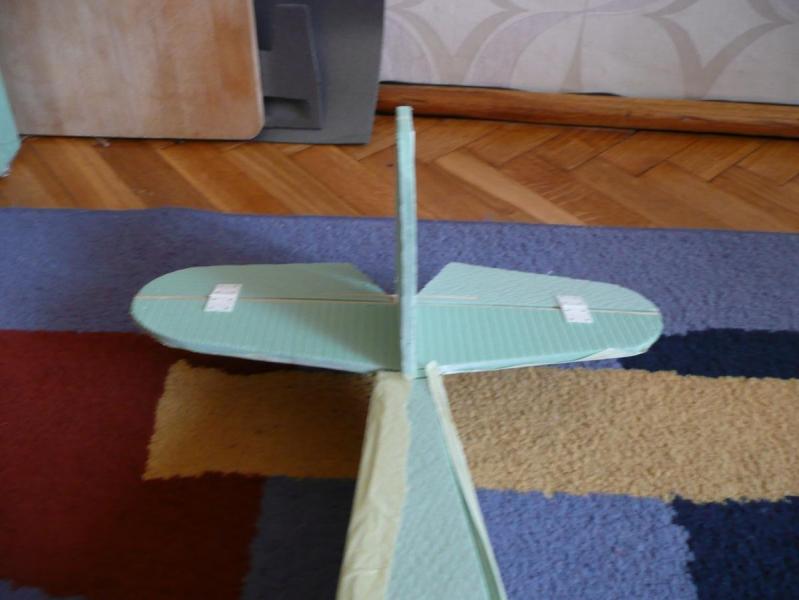

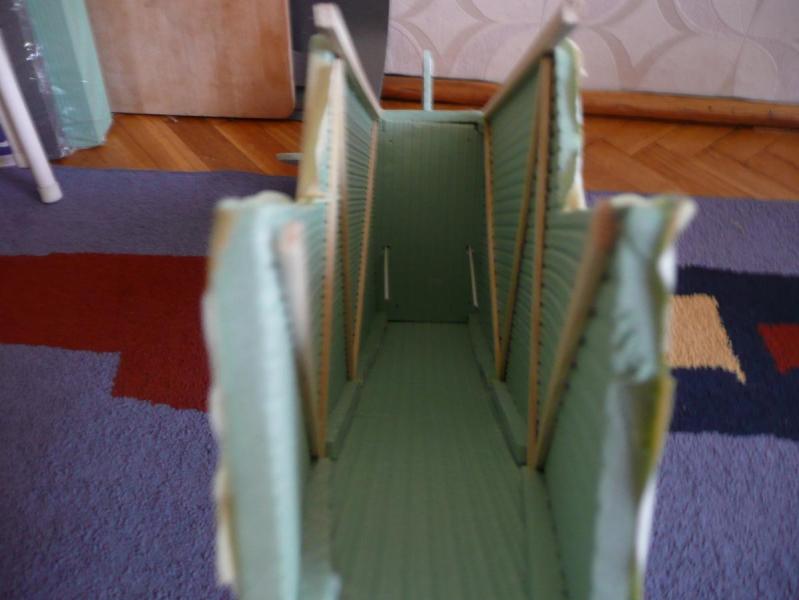

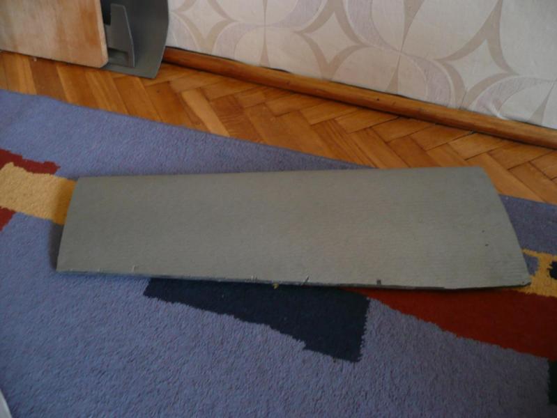

PiotrRc Opublikowano 20 Sierpnia 2013 Autor Opublikowano 20 Sierpnia 2013 Ten pakiet się nie nada. Za ciężki, za mała pojemność i na 7.2 V będzie strasznie słaby. Może i by poleciał, ale krótko nie chodzi zeby latal chcialem przetestowac te czesci ktore kupilem (silnik ustawic serwa itp) Zdjec zapomnialem wczoraj wstawic.Sorki za jakosc razmazane troche wyszly
robertus Opublikowano 20 Sierpnia 2013 Opublikowano 20 Sierpnia 2013 Pierwsze co się rzuca w oczy to trochę źle wklejone dźwigienki do powierzchni sterowych. Powinny być ustawione pod kątem aby dziurka z popychaczem była w osi obrotu zawiasów. Nie jest jakieś to krytyczne, samolot poleci, to taka uwaga na następną budowę.
