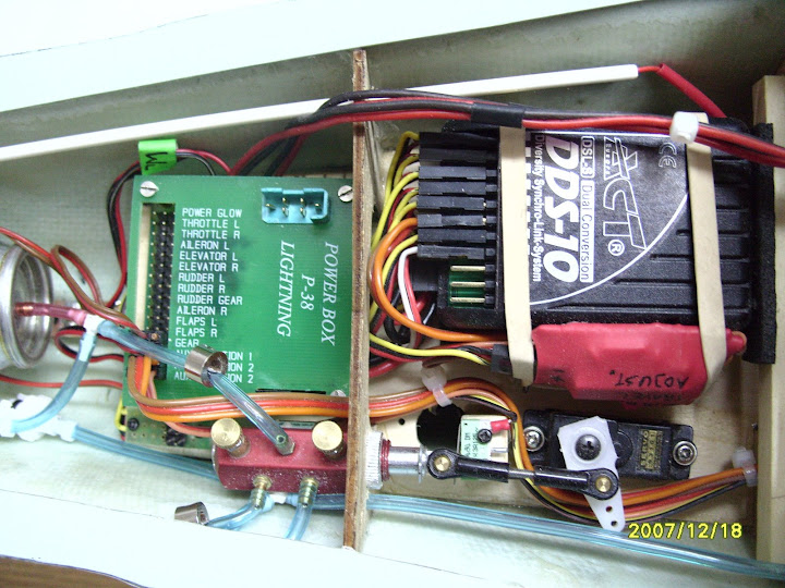

mecenas Opublikowano 17 Stycznia 2008 Autor Opublikowano 17 Stycznia 2008 Panowie, Dzieki za linki i informację. Oto wyjaśniam o co mi dokładnie chodzi. Mam oto taki sprzet do latania http://picasaweb.google.pl/pilch.w/P38Lightning Sytuacja jest taka, że jest trochę za ciężki, zwłaszcza wyposażenie sporo waży. Podwójne zasilanie, akku podrzażania świec itp to robi wagę. W związku z tym zaczynam od najcięższych rzeczy, czyli akku. Model jest zasilany -6V 1500mAh Nicd waga 170g -6V 800 mAh NiMH waga 75g (back up) -2.4V 3000mAh NiMH waga 150g (podrzażanie) czyli razem 395g! :shock: Chce to przerobic na Li-Po, a jest się o co bić np: -Kokam 7.4V/1250mAh 80g -Kokam 7.4V/360mAh 24g -Kokam 3.7V/3200mAh 82g czyli razem 186g Różnica ponad 200g!!! to sporo dla tego modelu (waży 8450g) Pozdro

mecenas Opublikowano 18 Stycznia 2008 Autor Opublikowano 18 Stycznia 2008 Panowie, Ten model to półmakieta, nie kręci się nim ostrych akrobacji, lata się płynnie i powoli. Powierzchnie sterowe nie są duże, więc i obciążenia serw też nie są duże. Napewno zawisu nie da się zrobić. A teraz dla ścisłości: - ster wysokości, stery kierunku, lotki- 6x MC-1000 prąd zwarcia takiego serwa to 820mA (tzn. taki prąd pobiera serwo gdy zablokuje się orczyk), jest to ekstremalna sytuacja. - klapy - 2x TS-59 Prąd zw. 870mA - gaz - 2x T-Rex 450 Prąd zw. 530mA - podwozie - 1x HS81- prąd zw. 480mA - klapy podwozia, wyczepianie dot. zborników paliwa - 4x Graupner C261 Prąd zw 420mA - koło przednie (kier) 1x Graupner C507 Prąd zw. 710mA :crazy: Więc nawet jakby się to wszystko zwarło, to daje 10.590 A :crazy: Wiadome że taka sytuacja jest małoprawdopodobna. Sredni prąd wacha się między 0.6 a 1.5A podczas lotu, no, w impulsie może to być 5-7A. Myślę że pomysł z powerboxem nie jest zły, zwłaszcza że jest lekki. Pozdrawiam Wojtek

mecenas Opublikowano 21 Stycznia 2008 Autor Opublikowano 21 Stycznia 2008 Panowie, To co piszecie, na pewno każdy z was ma trochę racji. Po 1. zsilanie obecnie jest 6-cio Voltowe, czyli te serwa nie mają 3.2kg tylko 4.1kg, na wysokość używane są 2szt. STER (nie statecznik) to "listek" 4.5cmx48cm, jest z balsy i jest lekki. Obciążenia na nim naprawdę nie są duże. Po2. Serwa nie są połączone "byle jak". Jest wykonany powerbox tylko niestety na nap 6V. Chodzi mi tylko o podobne urządzenie na 7.4V. A tak nawiasem mówiąc, to nie jest mój pierwszy model, a param się tą profesją od zawsze, oprócz tego jestem z zawodu elektronikiem i co do instalacji w modelach zaprawdę powiadam Wam trochę wiem na ten temat. Z mojego dotychczasowego doświadczenia jeszcze nie zdażyło mi się bym pourywał zęby w serwach podczas lotu, jeśli chodzi o lądowania to kwestia treningu, jakości lotniska itd. Jak się ora lotnisko podzas lądowania to z regóły nie przeżywają nie tylko serwa ale i podwozie, śmigło a i często cały model. Definicja lądowania brzmi: "Prawidłowe lądowanie to przeciągnięcie na wysokości ziemi". Jak się lata i ląduje "po krzokach" to nawet 10-cio kg serwa nie pomogą. No i wracając do tematu. Obecnie układ żarzenia jest na 2.4V, ale pracuje w tej chwili nad wersją 3,7V. Pozdrawiam.
