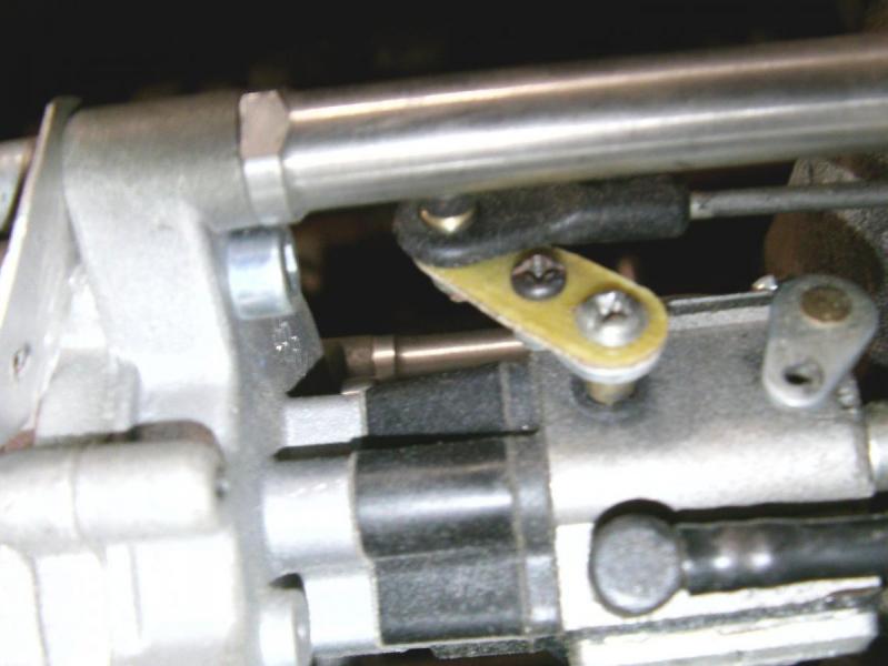

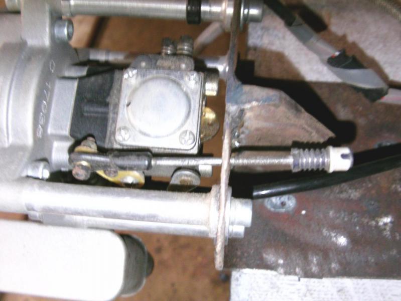

amolduch Opublikowano 6 Marca 2014 Autor Opublikowano 6 Marca 2014 Witam u siebie mam to rozwiązane w ten sposób, silnik na zdjęciach to dle 30 zamontowany do stanowiska w którym docieram i reguluję, nie zdejmowałem sprężyny powrotnej przy gaźniku ( identycznie mam zrobione w Sbachu ) Laminatowe przedłużenie dźwigni dostałem razem z silnikiem ale można dorobić samemu

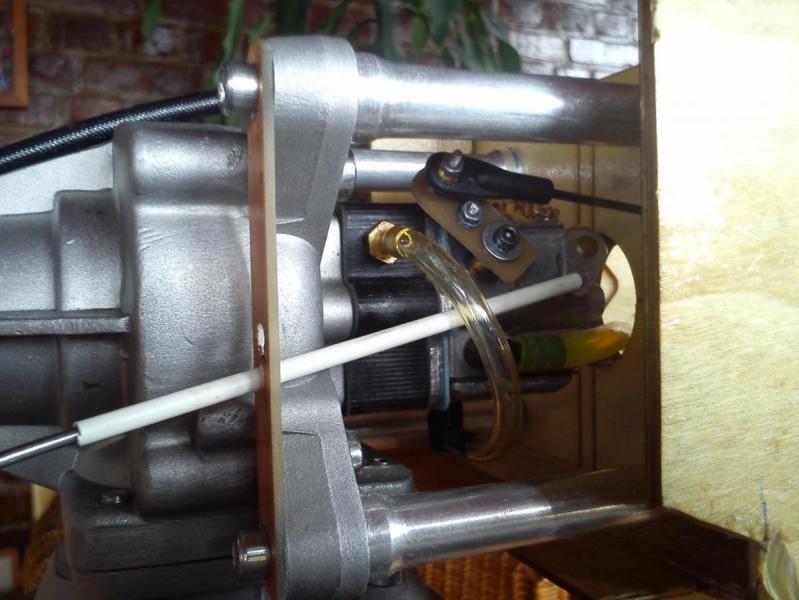

KRY3 Opublikowano 7 Marca 2014 Opublikowano 7 Marca 2014 Andrzeju ze wzgledu na moje skromne umiejętności , model jeszcze dlugo nie będzie kręcił 3D, wiec pewnie te serwa dadzą radę. Adrianie dzieki za foty rozwiązania dźwigni gazu , a zapytam jeszcze o ta sprezyne -serwo nie ma przez to niepotrzebnego oporu, zdjecie jej to zly pomysł. Przepraszam za lamerskie pytania, ale montuje pierwszy raz silnik benzynowy, wczesniej tylko elektryki. To pytan ciag dalszy : - czy silnik montujecie w stanie jak z pudła czy coś poprawiacie, np. rozkręcacie i skrecacie na klej? - czy z braku wolnych kanałów ( mam radio 6 kanalowe) w tej klasie modelu da sie zastosowac 2 serwa wysokosci na jednym kanale? Tak liczę te kanały i ... 2 lotki, 2 wysokość 1 kierunek 1 gaz 1 mac bec zasilanie, a jeszcze przydalby sie killswich odbiornik ma 7 kanalow . Da się to jakoś podłączyć?
amolduch Opublikowano 8 Marca 2014 Autor Opublikowano 8 Marca 2014 Nie zdejmuj tej sprężyny ona w niczym nie przeszkadza a serwo 645mg da radę jako napęd przepustnicy Silnik dobrze jest zamontować do wcześniej dorobionego uchwytu (ja sobie taki wy spawałem z blachy 3mm)w celu dotarcia , wieczorem wstawię zdjęcie jak to wygląda Można też zamontować silnik do modelu i po złożeniu skrzydeł docierać Podczas przekręcania silnika stosuję klej do gwintów średni ( te cztery tuleje dystansowe, mocujące silnik do domku )Przedłużenie dźwigienki od gazu przykręcona śrubka + nakrętka samohamowna a ta śrubka w osi dźwigni kropla kleju do gwintów .Nic po za tym nie rozkręcam i nie sklejam Aby dać dwa serwa na SW na jednym kanale potrzebujesz programator do serw Hitec i odwrócić kierunek działania jednego serwa. Zasilanie z mac beca można wpiąć przez kable Y

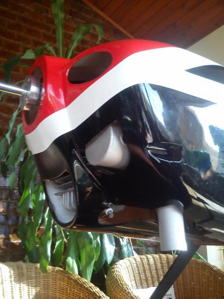

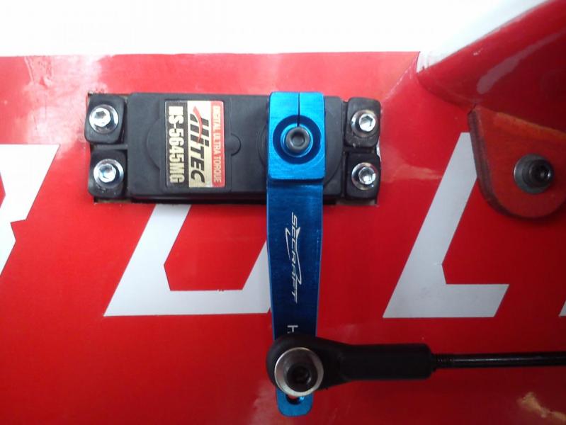

KRY3 Opublikowano 10 Marca 2014 Opublikowano 10 Marca 2014 Silnik zamontowany, maska dopasowana. Okazało się, że fabrycznie maska laminatowa ma lichy żelkot i dlatego delikatnie od wewnątrz ją przelaminowałem - tak to wygląda na dzień dzisiejszy. I kolejna porcja pytań, tym razem w temacie instalacji paliwowej. W zestawie z modelem otrzymałem zbiornik pojemności 550cc wraz z osprzętem (3 rurki fi zewn. 2,9 mm, wężyk, obciążnik, korek gumowy). Pytanie brzmi na jakiej średnicy przewodzie paliwowym wykonuje się instalację w modelu z silnikiem 50cc, oraz czy całość wykonuje się tym samym przekrojem (króciec przy silniku ma średnicę zewn. ok 4,5 mm) Zakładam, że instalacja będzie posiadać filtr filcowy w zbiorniku, trójnik do zaworu tankującego, kolejny filtr (czy konieczny, jaki?) na dolocie do gaźnika - o czymś zapomniałem? Instalacja paliwowa wykonana na przewodzie Tygon 4040 jako 3 przewodowa, bez filtra miedzy zbiornikiem a gaźnikiem. Model dostał też nowe dzwignie 1,75" firmy Secraft Wracając do tematu dźwigni gazu to czy programuje się zakres ruchu serwa by zdławić obroty i wyłączyć silnik czy realizuje sie to wyłącznie na wylaczniku zapłonu?
Damian73 Opublikowano 25 Marca 2014 Opublikowano 25 Marca 2014 Witam ja w 50cc instalację robiłem na przewodzie śr.wew.3,2 mm i było ok.zbiornik na trzech wężykach,tak łatwiej a poza tym w instalacji z trójnikiem w przewodzie tankowania mogą zostać resztki powietrza które prawdopodobnie zassie silnik,na pewno są zwolennicy trójników i nic się im nie dzieje. To tylko moje spostrzeżenia.Silnik najlepiej wyłączać elektronicznym wyłącznikiem zapłonu (kill-switch) ale do tego jest potrzebny dodatkowy kanał, można też ręcznie wyłącznikiem na kadłubie.Ustawienia serwa gazu, można przeczytać na stronie f3m w dziale hangar.Serwa które masz to 12 kg, dźwignie mają dobrze ponad 4cm więc niewiele z nich wyciśniesz no i serwa dostaną wycisk,zmień na krótsze i tak nie latasz 3D,ale to tylko moje spostrzeżenia. Pzdr.

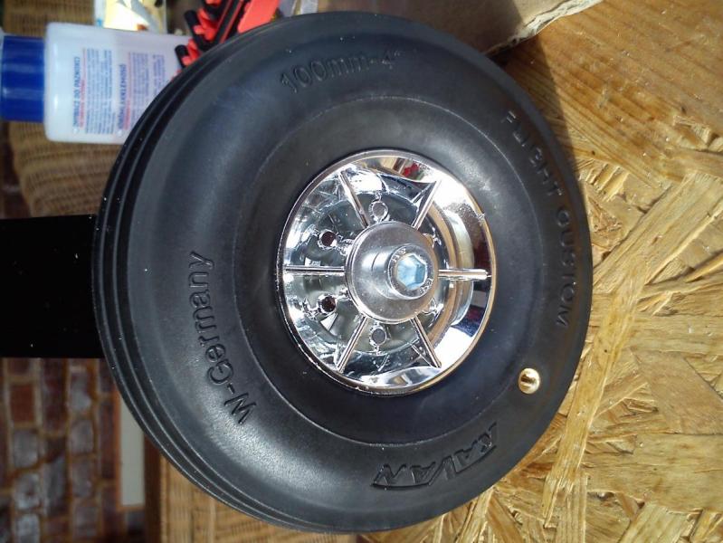

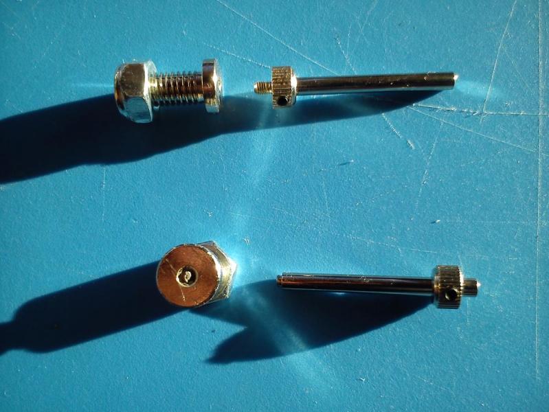

KRY3 Opublikowano 25 Marca 2014 Opublikowano 25 Marca 2014 Dzięki Damianie za cenne uwagi. Wysokość mam na Y, a lotki na osobnych kanałach. Ale czy zasilanie podłączone pod 1 kanał to dobre rozwiazanie czy lepiej rozdzielic je na 2 kanały np. przez Y na kanale gazu? A takie niespodzianki zafundował producent modelu, jesli chodzi o ośkę podwozia. Nie dosyć że jest fi 4 do jeszcze skrecana gdzie gwint jest M3. Efekt, przy odpaleniu silnika, od drgań pękła. Dobrze, ze na ziemi.
amolduch Opublikowano 25 Marca 2014 Autor Opublikowano 25 Marca 2014 Dobrze że na ziemi bo taka (pierdoła) mogła podczas lądowania uszkodzić model , proponuję w sklepie ef3m poszukać powinny być do modeli Pilota RC takie ośki
KRY3 Opublikowano 27 Marca 2014 Opublikowano 27 Marca 2014 Dałem koła pompowane Kavana 100 na ośce ze śrubki ampulowej fi 6 i nakrętki samohamowne- prosto i tanio.
