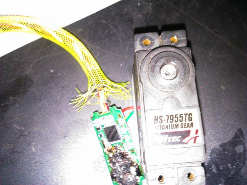

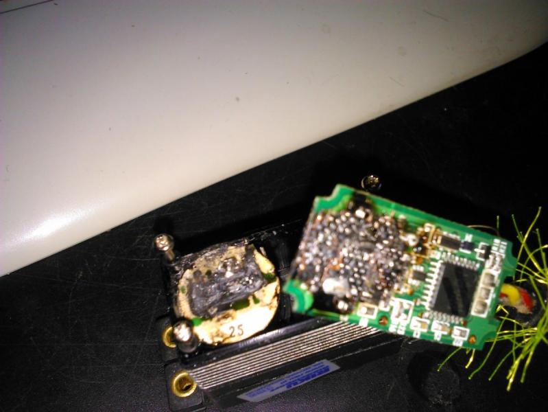

w sbachu usmażyło mi się serwo od kierunku nie mam pojęcia co mogło być przyczyną . całe szczęście że po wylądowaniu zaczęło się palić i nie spaliło całego modelu prawdopodobnie jeti max bec  też jest do wymiany
mam pytanie czy wstawiać takie samo serwo  czy coś innego . myślałem nad tym : http://www.modelemax.pl/product_info.php?cPath=65_457_458&products_id=14114 ale jest sporo droższe i moment przy 6v jest mniejszy od HS-7955TG

To serwo cały czas się centrowało  (piszczało) może miało jakąś wadę ,linki od kierunku ustawiałem równo  żeby nie były zbyt napięte i dalej te same objawy , wytrzymało w sumie w dwóch modelach 3 sezony ale mogło pociągnąć jeszcze.
Nad tymi serwami Savoxa myślałem już od dawna i pewnie je zamówię ( cena jest przystępna w stosunku do Hiteca)
Używam od kilku lat Hitec5955TG, 7955 TG i JR 8711 i jeszcze nie spaliło się rzadne. Zarówno jedne jak i drugie jak i inne cyfrowe ciągle popiskują. Taka ich uroda. Lubię Hiteca ze względu na brak luzów nawet po niezłej ilości lotów czego o JR powiedzieć nie można.
Kolegom popaliły się sporadycznie serwa . Dotyczy to różnych marek nie tylko Hitec. Przyczyny nieznane.
Mnie w JR8711 rozwaliło zębatki i zablokowało lewą lotkę w prawie skrajnym dolnym położeniu.Drugi JR siłując się z tym zablokowanym sfajczył się gdyż innego wyjścia nie miał. Takie awarie się zdarzają i już choć nie powinny.
U mnie savoxy okazaly sie totalna porazka. W jednym padl silnik na kierunku, w drugim rowniez na kierunku w 3 locie elektronika. Obecnie mam Hiteca po kilku lotach ok, ale zobacze w przyszlosci.

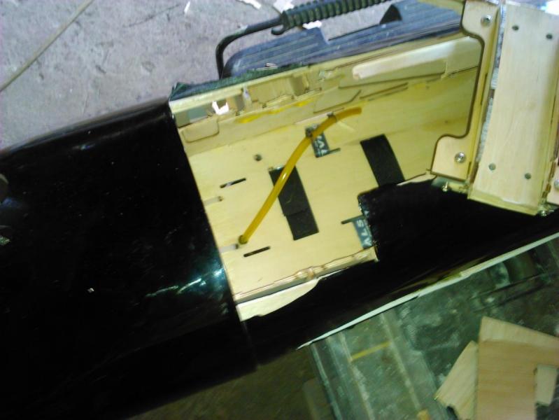

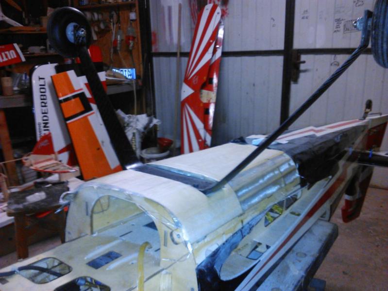

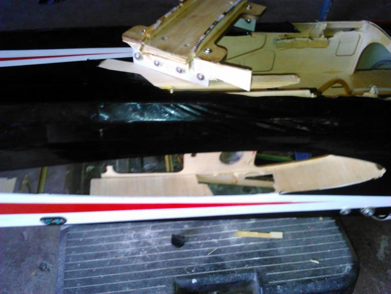

Sbach zaliczył dzisiaj kreta przez głupi błąd przy lądowaniu i trzeba będzie zrobić podwozie i dolny keson prawego skrzydła może się wyrobie wieczorami przed piknikiem w Radawcu post-6357-0-51577900-1403192462_thumb.jpg post-6357-0-66019200-1403192506_thumb.jpg
pózniej wstawię nagranie z wypadku

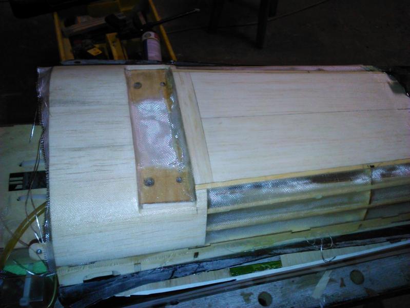

Witam powoli odbudowuję sbacha  skończyłem spód pod podwozie, dałem 1 warstwę tkaniny na wierzch między podłużnicami będzie ona usunięta  (wiem że to nie potrzebne ale coś tam wzmocni) pod kątownikami od podwozia przelaminowałem 4 warstwami tkaniny z obu stron nie rozleci się na pewno , okazało się że ster kierunku jest przełamany i trzeba było go posklejać , zostało jeszcze wymienić dolny  keson skrzydła i zamówić rury łączące do skrzydeł i stateczników
