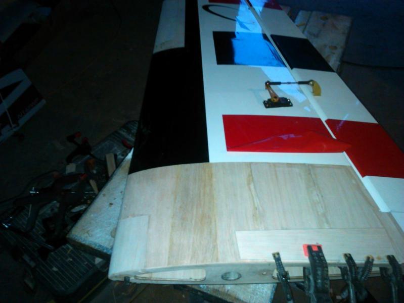

amolduch Opublikowano 22 Czerwca 2014 Autor Opublikowano 22 Czerwca 2014 (edytowane) Witam . Pytanie czy ta rurka będzie wystarczająca na bagnet skrzydeł chodzi mi o grubość ścianki ? http://www.nastik.pl/rurka-duralowa-cienkoscienna-28x1-p-4039.html sbach prawie odbudowany tylko okleić skrzydło i pozamawiać rury łączące oba płaty i stateczniki spód okleiłem tymczasowo białą folią bo czarnej nie miałem (muszę zamówić ) Edytowane 22 Czerwca 2014 przez amolduch

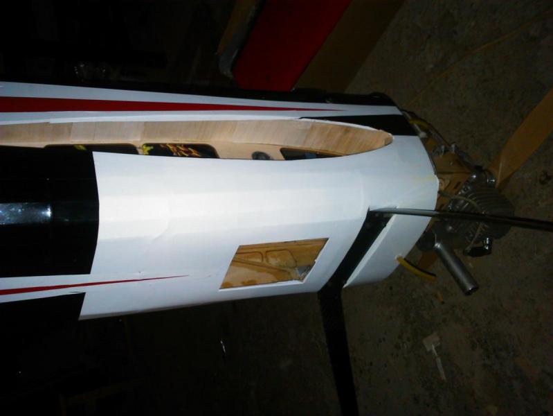

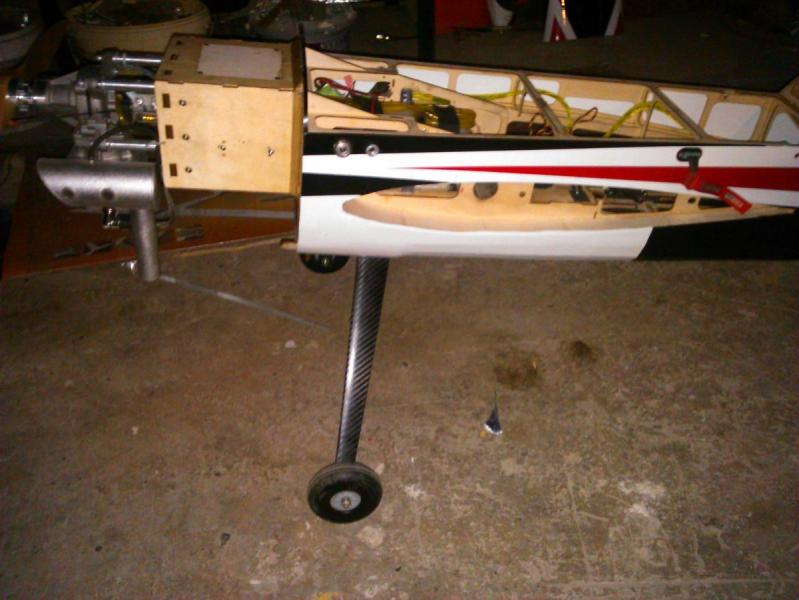

amolduch Opublikowano 22 Czerwca 2014 Autor Opublikowano 22 Czerwca 2014 Myślałem że już z tym skończę po kraksie kolejnego modelu tej wielkości ale 3 dni do godz 1 w nocy i zaczyna wyglądać jak nowy . Nie mogę przesłać filmu z kraksy(zamieszcza mi tylko 34 sec nagrania) ale próbuje go skonwertować do innego formatu i może się uda Doszło do tego podczas lądowania zaczepiłem o ogrodzenie z siatki (zabrakło ok 5cm) model przydusił do ziemi powiew wiatru i nie udało mi się go podnieść wyżej w ostatniej chwili , skończyło się urwanym skrzydłem, statecznikiem wysokości , złamanym S kierunku i wyrwanym podwoziem z całym spodem Po ocenie na spokojnie po wypadku że kadłub nie jest przełamany i dźwigary skrzydła są całe postanowiłem go odbudować bo więcej czasu zajęło by mi przełożenie wyposażenia do extry 260
