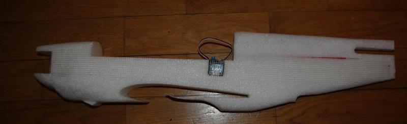

Chłodnice w skrzydłach i centropłat dzięki któremu uzyskałem 86cm. rozpiętości

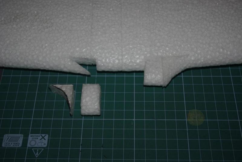

Trochę poległ w Krakowie, ale tylko trochę :)
W Krakowie najbardziej poległa "duma pilota" !!!
Sam ŁaGG po klejeniu które zajęło około 15s. wykonał dwa loty zwiadowcze i wraca do walki ;-)

Wracając do relacji to zrobienie chłodnic na natarciu sprawiło wiele problemów,
pewnie w przyszłości powstrzymam się od takich "estetycznych wybryków".

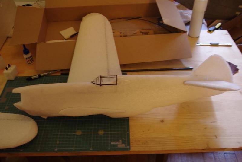

Jak zwykle malowałem model przed sklejeniem skrzydeł, kadłuba i stateczników bo to bardzo ułatwia maskowanie
i o wiele łatwiej jest operować małymi elementami niż całym samolotem.
SW na dwóch popychaczach
Wyposażenie raczej standardowe;
trzy tanie 9-cio gramowe serwa
20A regulator i silnik 2212-10 1400kv ze śmigłem GWS 9x5
