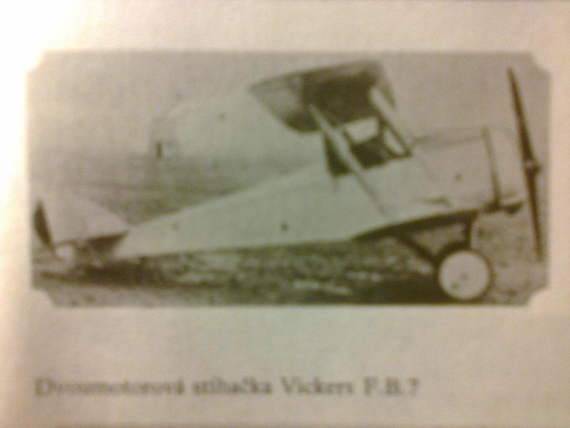

Żeby nie było tak łatwo, załączam dwa zdjęcia samolotów z czasu pierwszej wojny- a to jeden dość kuriozalny układ, ilustruje topost-3566-0-04028100-1379885702_thumb.jpg dowolność podejścia do tematu. Przepraszam za wyjątkowo kiepską jakośc zdjęć ( zrobione telefonem) z książki V. Nemecka "Vojenska letadla" tom 1. Acha- taki np. Spad nie miał wcale przesunięcia.
