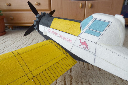

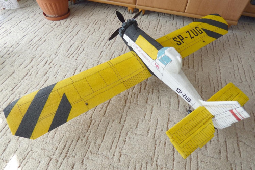

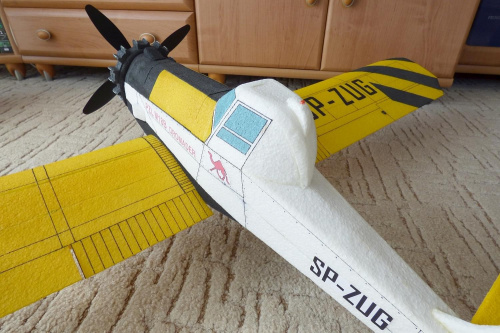

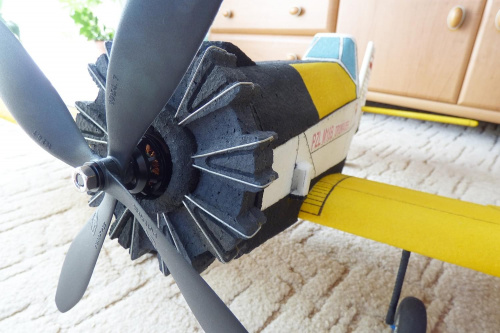

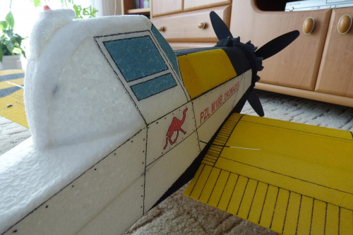

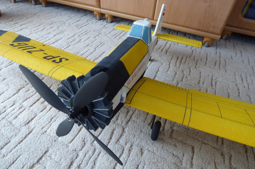

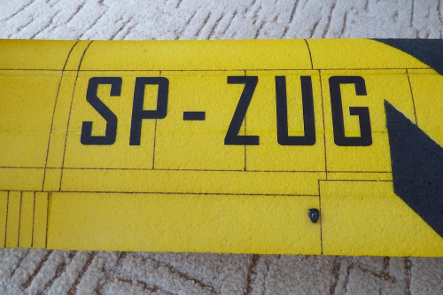

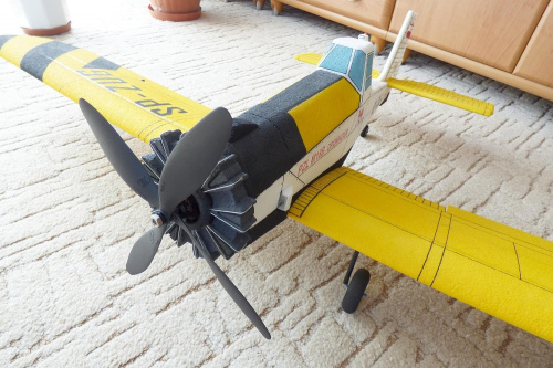

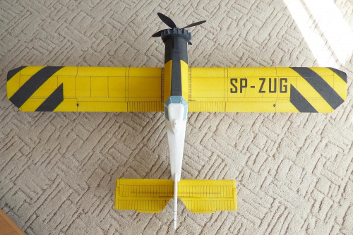

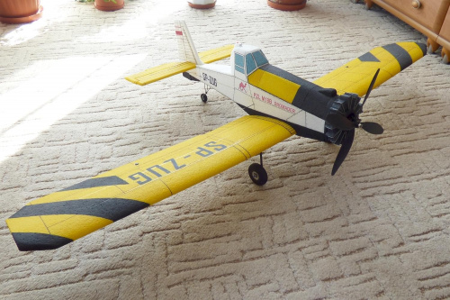

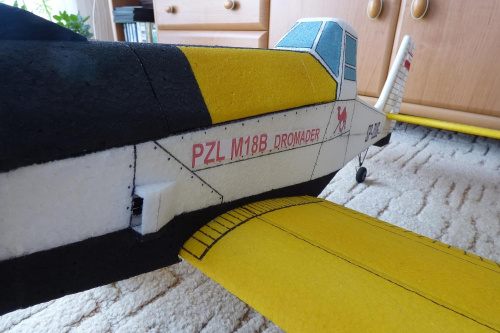

Po prawie pięciu latach ukończyłem Dromadera. Ze względu na to że jest to model z pianki nie ma się czym chwalić :)
Pozostało wyważenie i będę mógł go oblatać. Z oblataniem będę miał trochę problemów ponieważ jak dotąd latałem modelami na łąkach które są koszone może dwa razy na rok a Dromader raczej będzie potrzebował czegoś zbliżonego do lotniska (ciężko będzie go wypuścić z ręki bez pomocy osób trzecich i lądować raczej też powinien na czymś równym żeby uniknąć kapotażu).
Poniżej zamieszczam trochę zdjęć z moim Dromaderem.

Waga 840g
Rozpiętość 136 cm
