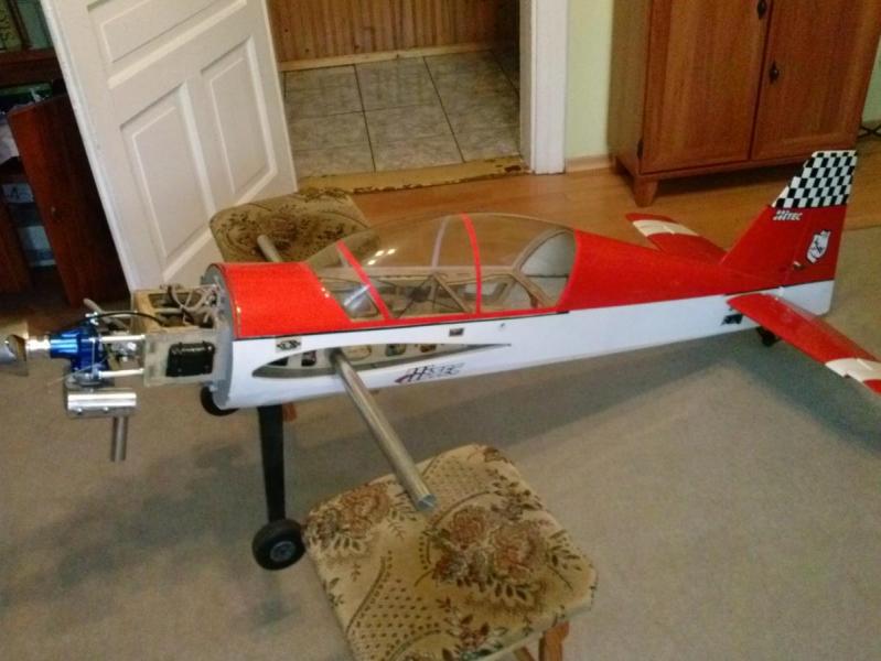

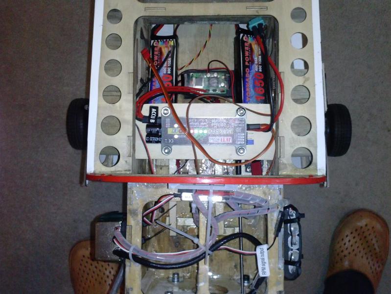

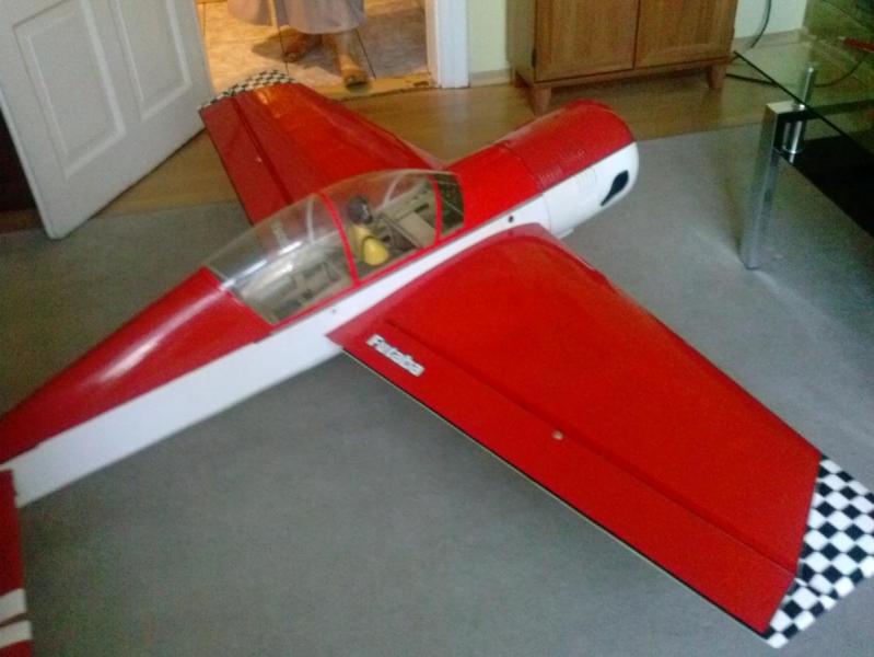

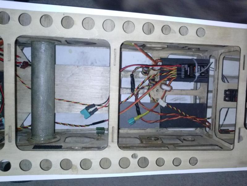

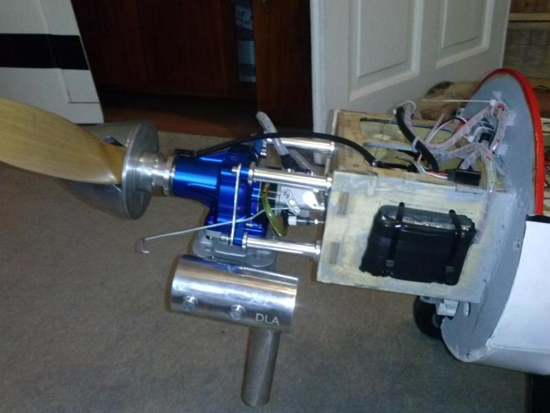

wdanilowicz Opublikowano 21 Października 2013 Autor Opublikowano 21 Października 2013 Może teraz będzie dobrze Tylko odbiornik jest na tyle Może teraz będzie dobrze Tylko odbiornik jest na tyle Akumulatory plus manager Silnik i zasilanie Bez dodatkowego obciążenia
Shock Opublikowano 21 Października 2013 Opublikowano 21 Października 2013 A zbiornik paliwa to Ty masz ? bo albo jestem dziś bardzo zmęczony i nie widzę albo gdzieś jest a ja nie widzę.. Poprzedni właściciel miał silnik chyba coś ok.60 cm i pewnie był trochę cięższy od Twojego DLA. Z ciekawości jak sprawdzasz ten SC ? na wyważarce ,na sznurku ?. Model dobrze znany ...i nawet lata, chociaż ja miałem przyjemność widzieć to latające non stop na 3/4 gazu głównie coś a,la F3A.
awiator Opublikowano 21 Października 2013 Opublikowano 21 Października 2013 Witam.To ten model.W swoim wszystkie pakiety mam na domku. http://pfmrc.eu/index.php?/topic/12120-nowy-yak-54-216m-920zl/
wdanilowicz Opublikowano 21 Października 2013 Autor Opublikowano 21 Października 2013 A zbiornik paliwa to Ty masz ? bo albo jestem dziś bardzo zmęczony i nie widzę albo gdzieś jest a ja nie widzę.. Poprzedni właściciel miał silnik chyba coś ok.60 cm i pewnie był trochę cięższy od Twojego DLA. Z ciekawości jak sprawdzasz ten SC ? na wyważarce ,na sznurku ?. Model dobrze znany ...i nawet lata, chociaż ja miałem przyjemność widzieć to latające non stop na 3/4 gazu głównie coś a,la F3A. Tak mam zbiornik paliwa, w trakcie robienia zdjęć byl wymontowany. SC sprawdzam na sznurku.Chciałem ustalić wstępnie ile musze dołozyć ołowiu na przód.
andrzej351 Opublikowano 21 Października 2013 Opublikowano 21 Października 2013 witam!jeśli ustalanie środka ciężkości w twoim modelu wygląda dokładnie tak jak na ostatnim zdjęciu to ja życzę ci powodzenia... do poprawnego wyważenia model musi być kompletny i gotowy do lotu. zawieszając model na samej rurze (bez obu płatów) nigdy go dobrze nie wyważysz. tak na marginesie dodam że trochę mnie przeraża brak porządku w kadłubie,widać niechlujstwo i wielki nieład... . pozdrawiam!
wdanilowicz Opublikowano 22 Października 2013 Autor Opublikowano 22 Października 2013 witam!jeśli ustalanie środka ciężkości w twoim modelu wygląda dokładnie tak jak na ostatnim zdjęciu to ja życzę ci powodzenia... do poprawnego wyważenia model musi być kompletny i gotowy do lotu. zawieszając model na samej rurze (bez obu płatów) nigdy go dobrze nie wyważysz. tak na marginesie dodam że trochę mnie przeraża brak porządku w kadłubie,widać niechlujstwo i wielki nieład... . pozdrawiam! Masz oczywiście racje . Zdjęcia nie są najlepszym przykładem. Ja tylko zasygnalizowałem problem. W modelu panuje bałagan ponieważ wszystko jest włożone na próbę by znaleźć jak najlepsze miejsce do wyważenia modelu. To co widać na zdjęciu to pokazanie jaka jest skala problemu. Model wywarzać będę do lotu z pełnym wyposażeniem i na przyrządzie różnica będzie wtedy ok 100g a muszę obecnie dołożyć 1000g. Liczyłem raczej na konstruktywne rozwiązanie problemu a nie krytykę tego co widać no ale trudno takie uwagi przyjmuje też z pokorą.
