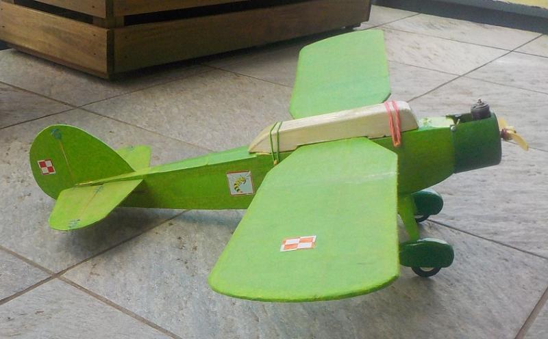

LWS 3 Mewa, rozpiętość 56cm.
Powierzchnia nośna 4dm^2
Wnios skrzydeł 6 stopni.
Konstrukcja balsa 1.5mm, krawędzie skrzydeł balsa 3mm, dźwigar sosna 2x3mm.
Wyposażenie:
silnik HK 8g, ciąg nominalny 130g przy śmigle 5x3 (trochę za duży silnik, ale taki miałem)
regulator 6A
serwa Turnigy 3.7g
bateria 2s 350mAh
Do zrobienia zostało
pomalowanie kabinki
pomalowanie osłony silnika
dorobienie owiewek goleni podwozia
dorobienie zastrzałów skrzydeł
tylna płoza
Masa do lotu (w tym stanie w jakim jest teraz): 101g.
W locie nieco nerwowy ze względu na zbyt wielkie wychylenia steru kierunku (moje radio nie ma expo ani DR). Już zmniejszyłem i jest lepiej, trzeba będzie zmniejszyć bardziej. Wrażliwy na trym steru wysokości, start z ręki może się skończyć zarówno przeciągnięciem i zwaleniem na skrzydło, jak i nurkiem prosto w ziemię w zależności od trymu, ale po dwóch nieudanych startach nabrałem wprawy i jest ok.

Lata całkiem ładnie, zmniejszyłem wychylenia steru kierunku do minimum i się teraz zachowuje bardzo spokojnie i przewidywalnie jak na taki mały samolocik. Wytrymowałem ster wysokości tak, że mogę sterować tylko przepustnicą i sterem kierunku.

Podczas ostatniego lotu (mówiąc ściślej, nie podczas lotu tylko podczas kraksy, którą lot się zakońćzył) wybudował mi się silnik, co podsunęło mi pomysł uspalinowienia tego modelu:
