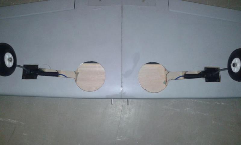

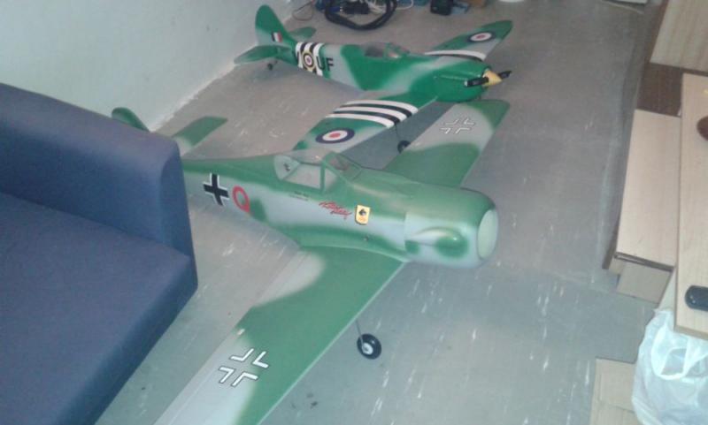

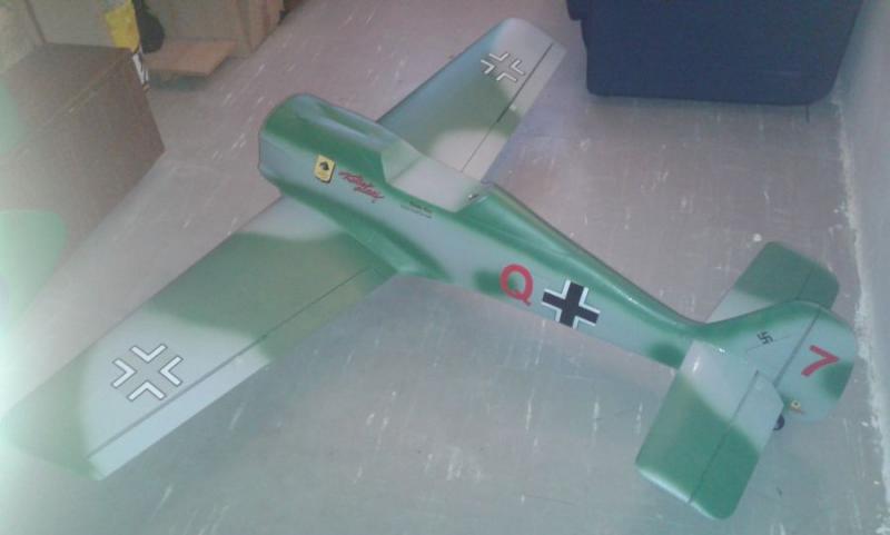

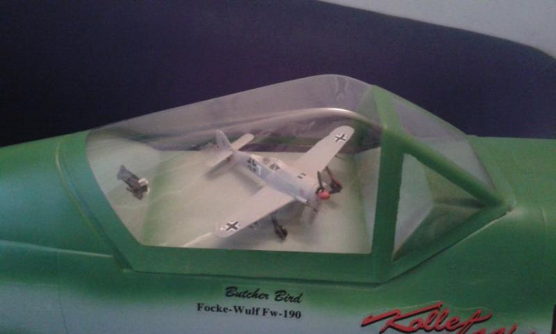

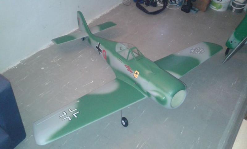

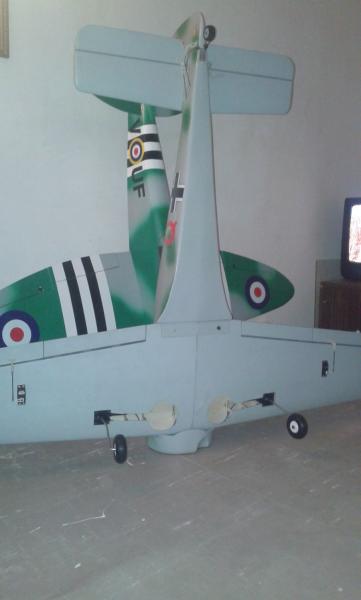

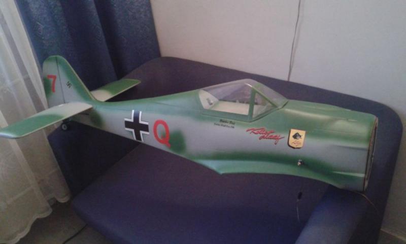

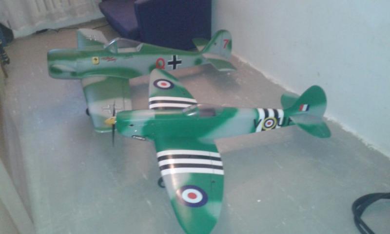

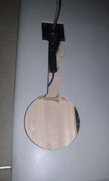

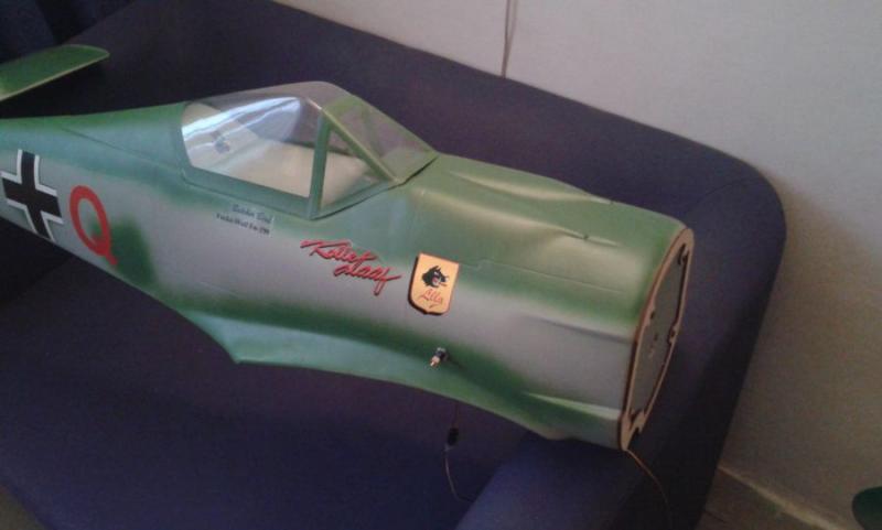

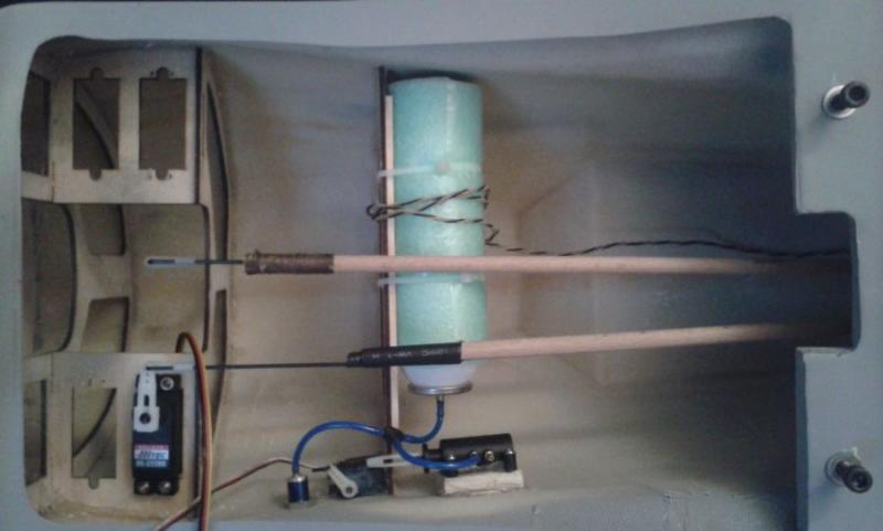

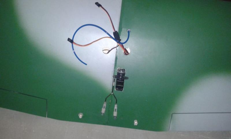

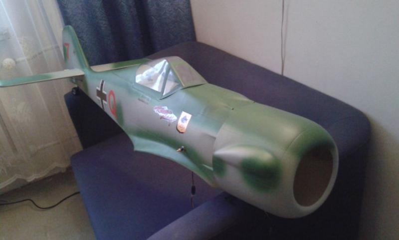

lukas325 Opublikowano 17 Listopada 2013 Autor Opublikowano 17 Listopada 2013 Kilka fotek Foki,wiem wiem,jakość zdjęć nie powala
Johny88 Opublikowano 17 Listopada 2013 Opublikowano 17 Listopada 2013 Ładna będzie, jakie zasilanie planujesz ??
