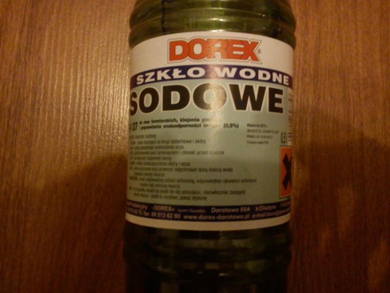

adrian1515 Opublikowano 22 Listopada 2013 Autor Opublikowano 22 Listopada 2013 kupiłem sobie szkło wodne, bo chce spróbować czy wyjdzie mi to, kosztowało one 3zł 0,5l, jak byłem w sklepie budowlanym to innego niż te nie było, pytałem się nawet gościa czy jakiś innych rodzajów szkła wodnego nie ma - on sam nie wiedział. Dlatego chciałbym Was się spytać czy oby na pewno dobre szkło wodne kupiłem, bo na opakowaniu pisze ''szkło wodne sodowe'', a pod tym jest ten znaczek X , który oznacza, że substancja jest trująca, dopytuje się, bo tak jak tam pisze i jest zalecane najlepiej używać jakiś okularków przysłaniających oczy i jakaś masę na nos(by nie wdychać oparów), bo podobno opary uszkadzają poważnie oczy, drogi oddechowe i po wydychaniu oparów można się przytruć, więc pisze tam by nie robić tego w pomieszczeniach mieszkalnych, bo jak będzie wysychać to można przez opary się przytruć. Dlatego, pytam czy to oby na pewno to? nie ma zwykłego wodnego szkła, bez zagrożeń?, bo skoro jest to tak zagrażające zdrowiu to ja raczej podziękuje robieniu tych świec dymnych
Zefirek Opublikowano 22 Listopada 2013 Opublikowano 22 Listopada 2013 Bardzo dobre szkło wodne kupiłeś Jest to substancja "delikatnie" żrąca. Jak nie będziesz tego pić, to nic Ci się nie stanie.
adrian1515 Opublikowano 22 Listopada 2013 Autor Opublikowano 22 Listopada 2013 Bardzo dobre szkło wodne kupiłeś Jest to substancja "delikatnie" żrąca. Jak nie będziesz tego pić, to nic Ci się nie stanie. a innych rodzaii szkła wodnego nie ma?
Zefirek Opublikowano 22 Listopada 2013 Opublikowano 22 Listopada 2013 a innych rodzaii szkła wodnego nie ma? Nie... chyba, że potasowe, ale Tobie potrzebne jest sodowe. Szkło wodne to właściwie mieszanina soli rozmaitych kwasów krzemowych o różnym stopniu polimeryzacji. Stosowane jest jako impregnat (np. do ochrony ścian przed wilgocią, jako zabezpieczenie przeciwpożarowe), składnik kitów i mas uszczelniających, do produkcji tworzyw silikonowych, a także jako dodatek do żywności zapobiegający zbrylaniu (E 550).

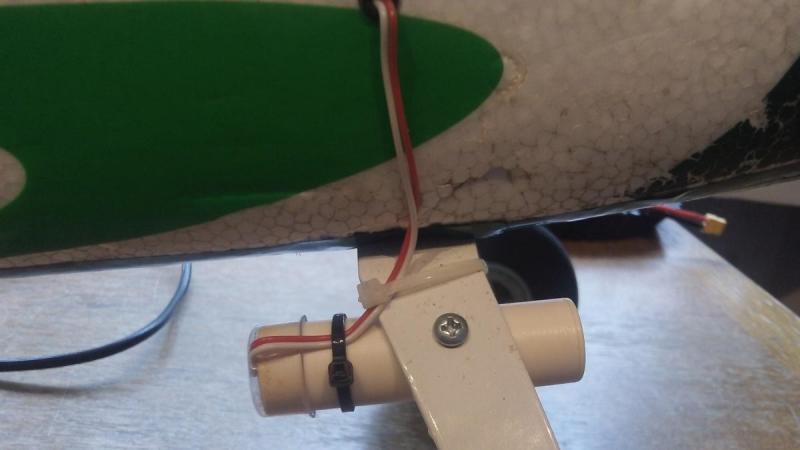

Zefirek Opublikowano 9 Grudnia 2013 Opublikowano 9 Grudnia 2013 I jak? Świece dymne już gotowe? U mnie prezentują się tak... Niebawem nastąpi czas testów w modelu W chwili obecnej wiem, że obudowa nie przepala się, a świeca wydziela podczas spalania spore ilości dymu
