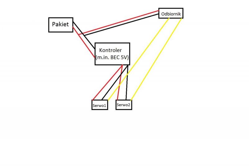

GEX999 Opublikowano 24 Listopada 2013 Autor Opublikowano 24 Listopada 2013 Jest jeszcze jedna dziwna sprawa. Odbiornik kupiłem, żeby sobie go włożyć do starej lamy i akurat polatać czymś po domu w jesienne i zimowe wieczory. Wgranie nowego oprogramowania było właściwie pierwszą rzeczą jaką zrobiłem. Po podłączeniu wszystkiego w taki sposób: Serwa zaczynały szaleć po włączeniu silników (cyfrowe E-Sky). Kiedy podłączyłem analogowe Corony było znacznie lepiej, ale czasami wykonywały niekontrolowane ruchy przy bardzo szybkim ruszaniu drążkiem. Spróbowałem też z drugim 12SH (tym który się blokował) i serwami E-Sky. Wtedy była jeszcze dziwniejsza sprawa. Serwa wychyliły się w maksymalne pozycje i nie dało się nimi ruszać, ale kiedy rozkręcałem silniki, zaczynały drgać. Kiedy spróbowałem ze zwykłym GR-12 HoTT i serwami E-Sky wszytko było OK. Nie próbowałem z trzecim (najlepszym) 12SH, bo nie mam za bardzo możliwości. O co w tym wszystkim chodzi? Log postaram się za chwilę podesłać na PW, tylko go odnajdę.
cZyNo Opublikowano 24 Listopada 2013 Opublikowano 24 Listopada 2013 puść masy z odbiornika zamiast z bec,a i zobacz czo z tego wyjdzie. Albo jeszcze lepiej z punktu gdzie rozgałęziają sie masy przed becem. obu przypadkach musisz sie upewnić że bec reguluje napięcie na "plusie" a nie na "minusie".
GEX999 Opublikowano 24 Listopada 2013 Autor Opublikowano 24 Listopada 2013 Tylko, że jeśli puszczę masy z odbiornika, to albo odbiornik się spali, albo na nadal będą jakieś problemy. Ten odbiornik jest przystosowany do serw wielkości 2,5g, a ja mam cyfrowe 8g.
