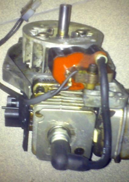

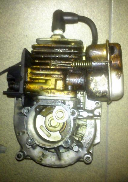

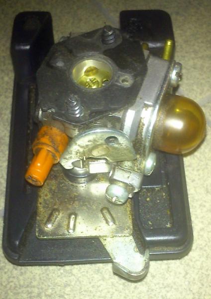

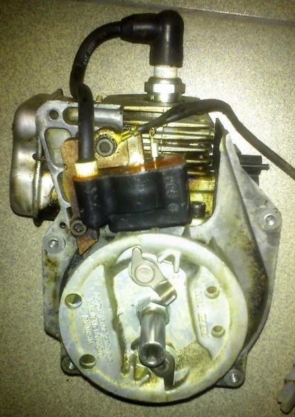

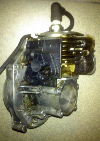

bart07 Opublikowano 3 Grudnia 2013 Opublikowano 3 Grudnia 2013 Witam. Kupiłem sobie za kilka zł. kosę Partner Colibri 25. Po kilku godzinach grzebania kosa ożyła i działa prawidłowo. Czy można (warto) przerobić silnik na modelarski? Moc - 0.7kW / 8500 obr/min waga 1,5 kg (do pracy) Patrząc na jej konstrukcję, można bardzo odchudzić całość, wyrzucając magneto i całą przednią ściankę. Dorobić trzeba dekiel silnika (oryginalnie plastikowy, zintegrowany z obudową). Nowy dekiel byłby również mocowaniem całości. Z drugiej strony teraz jest komplet działający... Ciąg powinien być 3,5 - max 4 kg. Pozdrawiam - Bartosz Zdjęcia silnika:
Piter C-c Opublikowano 3 Grudnia 2013 Opublikowano 3 Grudnia 2013 Moduł i magneto do wyrzucenia no i z wałem trzeba pokombinować
bart07 Opublikowano 3 Grudnia 2013 Autor Opublikowano 3 Grudnia 2013 Jak odkręcę magneto to zostanie wał z gwintem. Na 3cim zdjęciu widać 2 z 4 cięć jakie trzeba by wykonać, aby wyciąć zgrabny silniczek. Jaki moduł do tego ew. zakupić? taki? http://hobbyking.com...as_Engines.html Przekracza wartość silnika

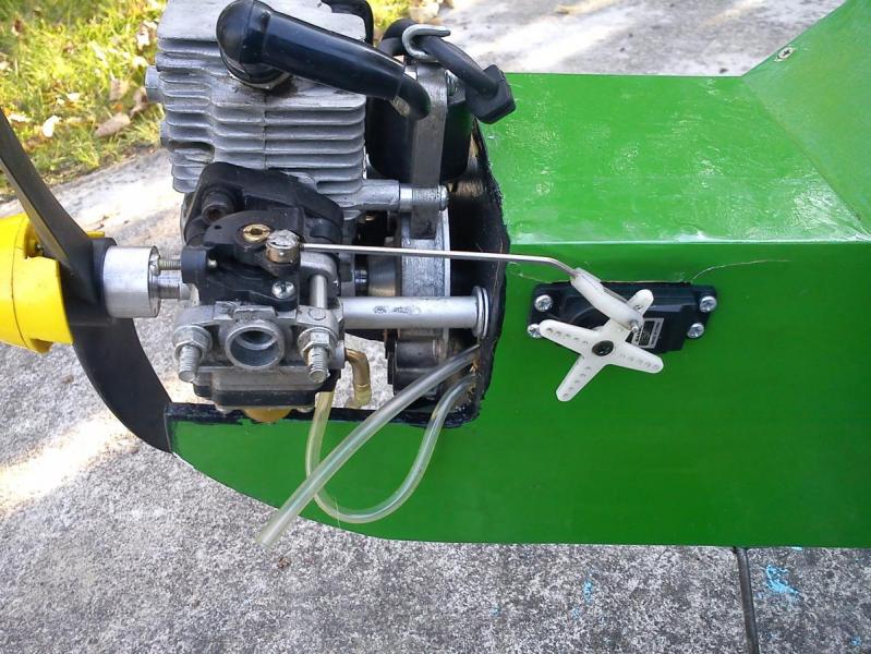

bzik4 Opublikowano 5 Grudnia 2013 Opublikowano 5 Grudnia 2013 Moje silniczki: Przed wyrzuceniem megneta i tłumika po lifcie a tu drugi, latający z magnetem
bart07 Opublikowano 6 Grudnia 2013 Autor Opublikowano 6 Grudnia 2013 Czy w silniku na 1 zdjęciu krzyżak przykręciłeś przez oryginalny plastikowy dekiel?
bzik4 Opublikowano 6 Grudnia 2013 Opublikowano 6 Grudnia 2013 To nie krzyżak, to kawałki płaskownika wykonanego z duraluminium grubości 3mm. Aluminiowe nie wytrzymywały. Obydwa silniki są na takich blaszkach i nic złego się nie dzieje. Przykręcone oczywiście przez plastikowy dekiel.
