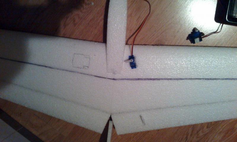

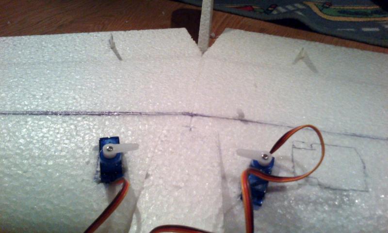

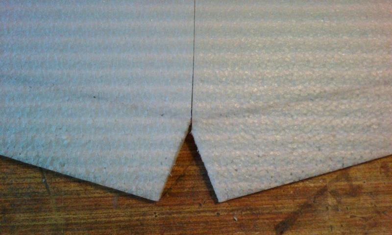

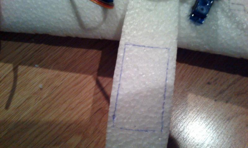

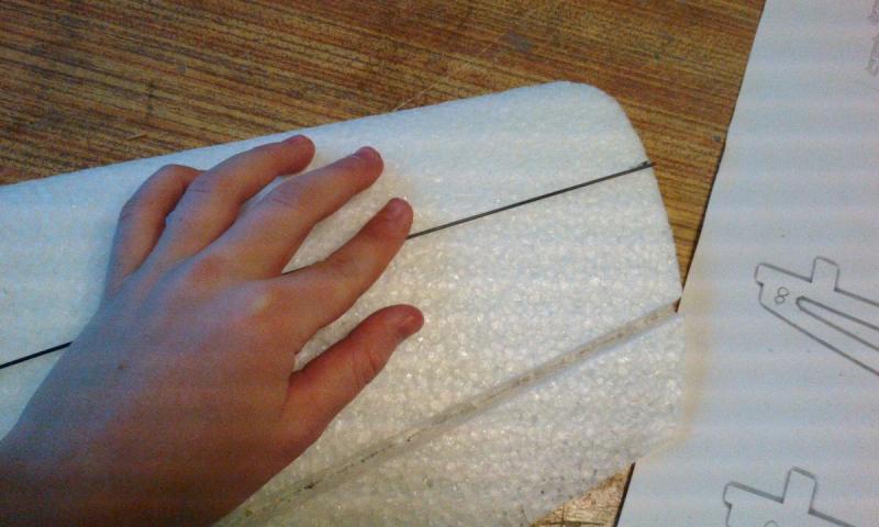

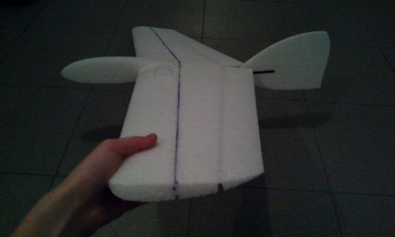

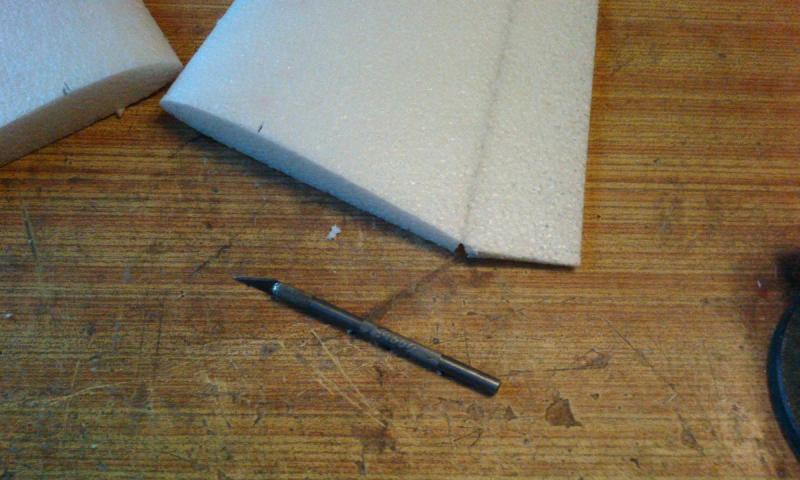

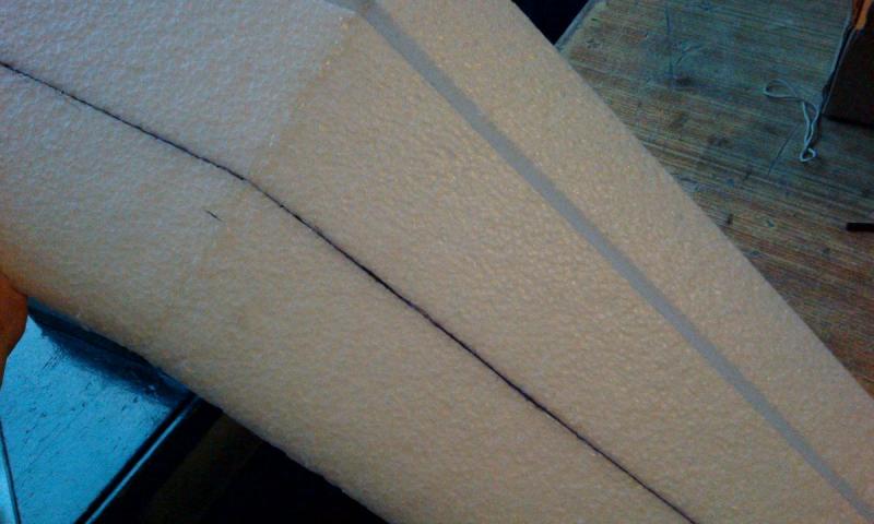

Kamilos Opublikowano 14 Grudnia 2013 Autor Opublikowano 14 Grudnia 2013 Jak dotąd udało mi się: skleić skrzydła, po wklejać dźwigary węglowe i przykleić kadłup do skrzydeł.
Maciek M Opublikowano 14 Grudnia 2013 Opublikowano 14 Grudnia 2013 Najprawdopodobniej dzisiaj oblatam swoją Alule . Dam znać jak lata.

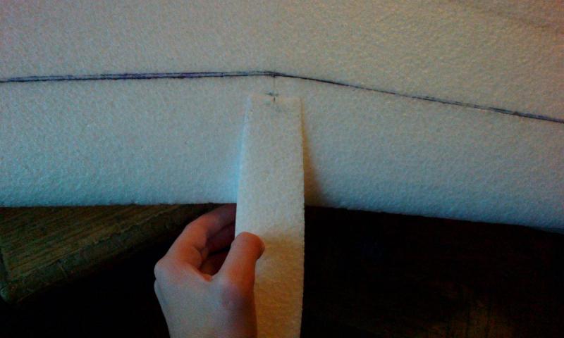

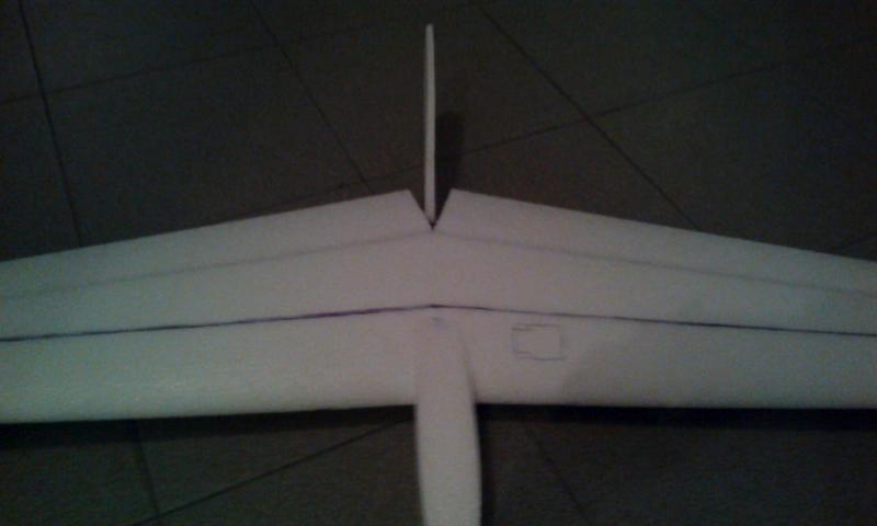

Kamilos Opublikowano 14 Grudnia 2013 Autor Opublikowano 14 Grudnia 2013 Okey, ja oblotu dokonam chyba jutro.Ale pogoda nie jest ze mną zaprzyjaźniona eh niestety.Wieczorem dam zdjęcia z postępów. http://www.meteo.pl/php/meteorogram_list_coamps.php?ntype=2n&fdate=2013121400&row=133&col=96&lang=pl&cname=Warszawa Tak się zapowiada pogoda na cały weekend. 4 rubryka to wiatr w m/s Mam pytanie: jak przykleić statecznik pionowy? mam pomysł żeby tą rurkę węglową przykleić na spodzie

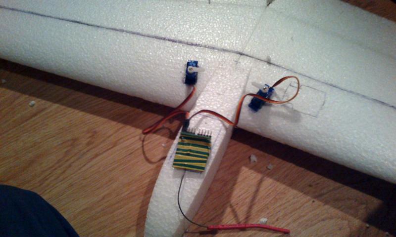

Kamilos Opublikowano 14 Grudnia 2013 Autor Opublikowano 14 Grudnia 2013 Kolejna partia zdjęć: jak coś to nie dziwcie się że odbiornik jest w taśmie izolacyjnej(jest po małym crash'u)
