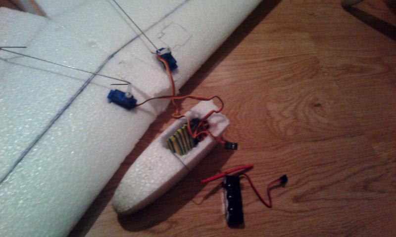

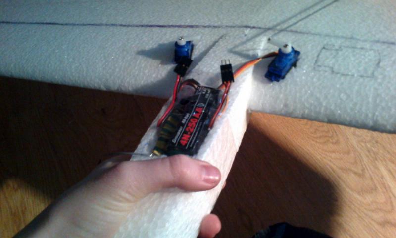

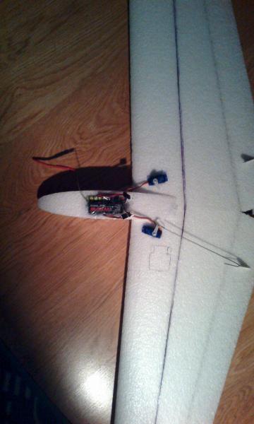

Kamilos Opublikowano 15 Grudnia 2013 Autor Opublikowano 15 Grudnia 2013 No to już chyba przed ostatnia część zdjęć. Kabinka tymczasowo zostanie zastąpiona taśmą. Zostało mi jeszcze:na stałe wkleić serwa i dźwignie lotek,a potem oblot modelu. Chyba coś źle zrobiłem przy wstawianiu zdjęć ale to chyba nie przeszkadza I jest pierwszy problem z elektroniką. Jak patrzy się na model od strony ogona i jak przechyli się drążek aparatury w lewo to prawa lotka nie wychyla się na maksa w dół. Co to może oznaczać(jeżeli podałem za mało inforamcji proszę pisać co mam jeszcze podać).
Kamilos Opublikowano 17 Grudnia 2013 Autor Opublikowano 17 Grudnia 2013 Problem z serwami już naprawiony po bardzo długim grzebaniu w internecie i w aparaturze(w tzw.func setting). Oblot planuję na ten czwartek.Mam nadzieję że pogoda dopiszę.

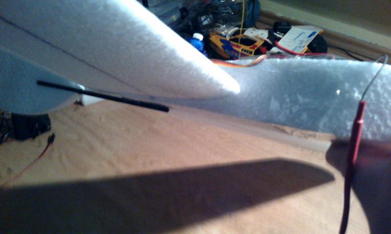

Kamilos Opublikowano 26 Grudnia 2013 Autor Opublikowano 26 Grudnia 2013 Moja alula zaliczyła wczoraj lekkiego kreta Akurat to miejsce już parę razy mi się uszkodziło jutro jadę do sklepu modelarskiego kupić pręty węglowe 1,2mm na lekkie wzmocnienia kadłuba. A zapomniał bym: waga modelu to 130g.
cZyNo Opublikowano 26 Grudnia 2013 Opublikowano 26 Grudnia 2013 Mozesz wkleić pręty i wzmocnić to tkaniną szklaną. Wystarczy jak przykleisz ją na CA
Kamilos Opublikowano 26 Grudnia 2013 Autor Opublikowano 26 Grudnia 2013 Myślałem nad tym, ale o jakiej gramaturze? Podejżewam że 140g/cm2 ale raczej nie kupię bo tak jak wspominałem jutro jadę do sklepu modelarskiego i na zakupy tam mam tylko ok.20-30zł. Ponieważ w planach miałem kupować tylko klei CA, aktywator i pręt węglowy. Zobaczę co się da zrobić, dam zdjęcia jak już to skleję.
cZyNo Opublikowano 26 Grudnia 2013 Opublikowano 26 Grudnia 2013 Jak dla mnie to 80 bedzie z wielkim zapasem. To nie czołg. Ja bym dał 25-50
Kamilos Opublikowano 27 Grudnia 2013 Autor Opublikowano 27 Grudnia 2013 Ja dzisiaj jadę do tego sklepu kupić potrzebne mi klamoty do modelu http://www.sklep.modelarnia.pl/index.php?p4948,tkanina-szklana-25-g-m2-1-m2 no i tam właśnie tyle kosztuje ta tkanina . Wychodzi na to że to wszystko co mam kupić to jest w cenie tej tkaniny a 60zł na dzisiaj nie mam.Obejdzie się bez już wykombinowałem sposób jak to przykleić dobrze i żeby na długo mi się to trzymało.
