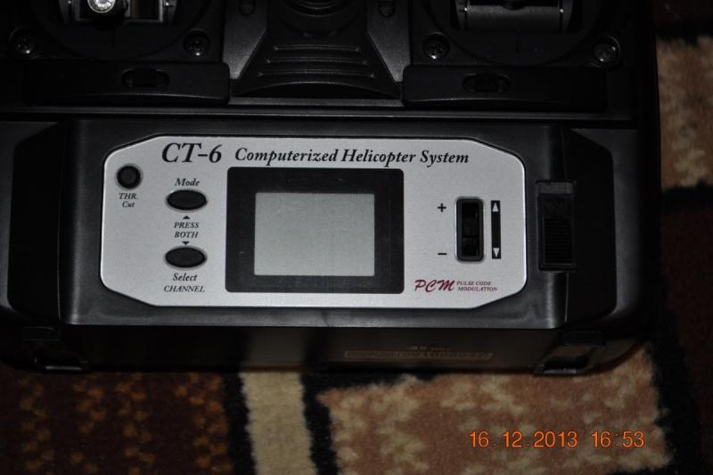

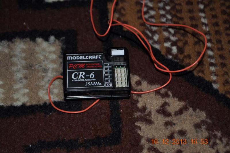

leszek-bart Opublikowano 15 Grudnia 2013 Opublikowano 15 Grudnia 2013 Witam . Możesz zamieścić zdjęcie aparatury . Jak masz wersję śmigłowcową to gaz podłączasz do 6 kanału . jak wersję uniwersalną to ustawiasz najpierw na komputerze , laptopie . Musisz mieć przewód i program . Chodzi o CT-6 i MC-6 .FS-6 już ma programowanie normalne .

leszek-bart Opublikowano 18 Grudnia 2013 Opublikowano 18 Grudnia 2013 No to jak pisałem . Masz wersję śmigłowcową . U mnie gaz na kanale 6 . Musisz mieć ustawioną aparaturę na PCM . Włączony rewers na kanale 6 . EPA 140 % . Takie ustawienia są u mnie , żeby aparaturę wykorzystać do samolotu . Pomimo posiadania kabla i programu komputerowego nie udało mi się przestawić za pomocą komputera w tryb acro . Może mój egzemplarz jest uszkodzony ,.Symulator działa normalnie , ale aparatura musi być przestawiona na tryb PFM .
