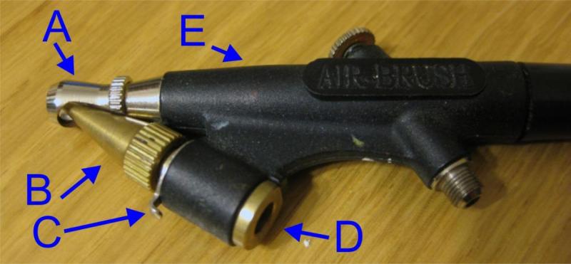

Za chwilę wrzuce jeszcze zdjęcie z rozebranego "rozpylacza"
Edit - obiecane zdjęcia:
i dwa słowa ode mnie ;):
-> Obracając element B (przy zadanym ciśnieniu powietrza dostarczanym do aerografu) ustawiasz ilość dostarczanej farby oraz jednocześnie wielkość kropel.
-> Przycisk na korpusie E - to dźwignia zaworu powietrza ( ON/OFF)
-> Aby rozebrać aerograf na przykład do mycia po malowaniu:
- zbiornik odłączasz od korpusu (siedzi na lekki wcisk w elemencie D)
- wyciągasz element C (wysuwasz go promieniowo ciągnąc za ten języczek)
- wykręcasz element B jednocześnie wysuwając z korpusu E element D
- wykręcasz z korpusu element A
Montaż w kolejności odwrotnej.
Osobiście nigdy nie czułem potrzeby dalszego rozbierania aerografu (zawór powietrza)
Pozdrawiam
Tomasz

MAM!
to jest chyba podróba 155 Anthem! Lista części i instrukcja są w sieci.
