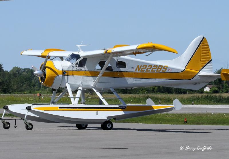

elektronik-adam Opublikowano 8 Stycznia 2014 Opublikowano 8 Stycznia 2014 Potrzebuje pomocy przy chowanym podwoziu w pływakach modelu wszelkie pomysły mechanizacji tak aby po rozłożeniu na serwo nie działały siły od lądowania. Buduję DHC-2 chciałbym żeby sprawa podwozia wyglądała tak jak tutaj z góry dziękuje za pomoc.
f-150 Opublikowano 9 Stycznia 2014 Opublikowano 9 Stycznia 2014 Koło z Ventusa CMPro zamontowane odwrotnie ,czyli wychodzi do tyłu.Tak mam w szybowcu innej marki i blokuje się idealnie. Tu masz temat o pływakach i tym kole ale montowanym standardowo.Przy odwrotnym nie przenosi obciążeń na serwo. http://www.rcgroups....724609&page=432 A to też może coś pomoże http://www.zenairflo...t-drawings.html
Paweł Prauss Opublikowano 17 Stycznia 2014 Opublikowano 17 Stycznia 2014 Coś mi to rozwiązanie dziwnie wygląda, czy aby przez przypadek nie jest to tylko wózek transportowy do wodnosamolotu??
elektronik-adam Opublikowano 27 Stycznia 2014 Autor Opublikowano 27 Stycznia 2014 Wózek na tamtym zdjęciu jest tylko zapięty o przednie koła
