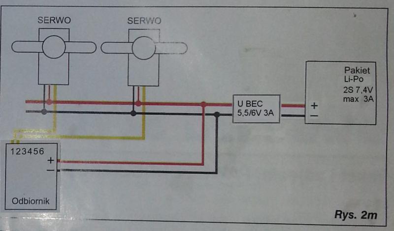

Os@ Opublikowano 10 Stycznia 2014 Autor Opublikowano 10 Stycznia 2014 Czy taki schemat jak na rysunku 2M z załącznika będzie wystarczający do zasialania 7 serw Pakiet Lipo max. do 3000 mAh 7,4V-----> ubec 3A 5,5/6V----->ar6210-------->7X serwa Hitec HS-322HD) Czy po prostu muszę to samemu polutować i samemu przetestować w praktyce? Czy ktoś poleca jakiś inny schemat?
lukas 39 Opublikowano 11 Stycznia 2014 Opublikowano 11 Stycznia 2014 Schemat jest prosty ,li pol -wyłącznik -ubek -odbiornik - serwomechanizmy ,i to cała tajemnica, teoretycznie 3A ubek powinien dać radę ale przy 7 serwach dałbym mini,5A beka .,
cZyNo Opublikowano 11 Stycznia 2014 Opublikowano 11 Stycznia 2014 taki schemat jest połaczeń jest bardzo dobry. BEC na upartego może być - maksymalny prąd pobierany przez jedno serwo to ok 400-500mA. Ale powinienes przetestować przed startem. Jesli cos jest nie tak jak wszystkie serwa jednoczesnie pracuja to wymień na 5A

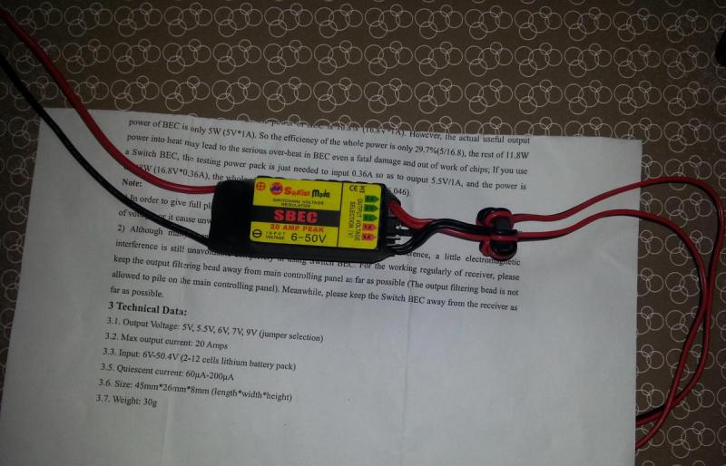

Os@ Opublikowano 7 Lutego 2014 Autor Opublikowano 7 Lutego 2014 Kupiłem s bec i już niedługo będę składał mustanga
