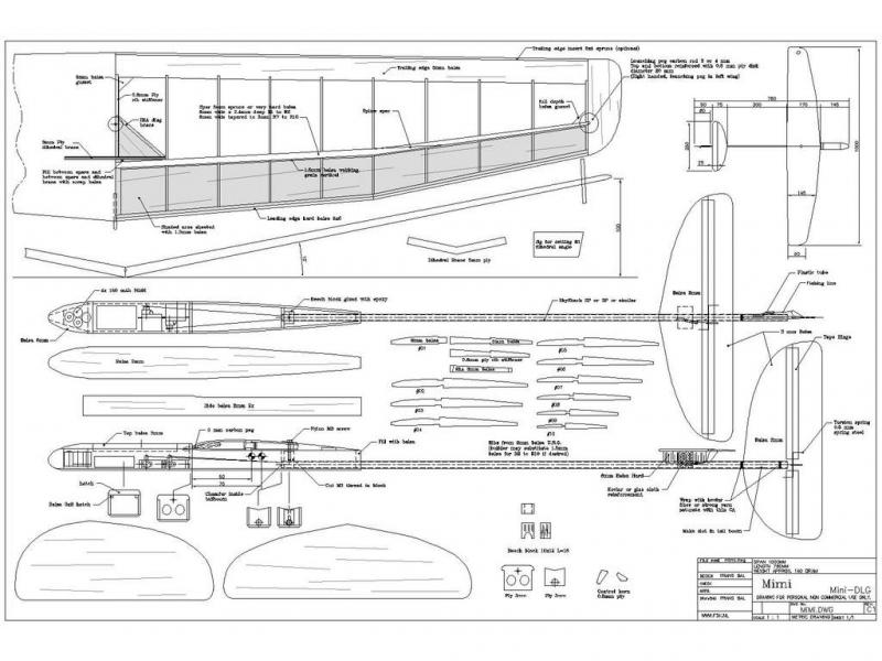

plorinnio Opublikowano 5 Lutego 2014 Autor Opublikowano 5 Lutego 2014 Znalazłem w necie takie plany Czy na ogon można dać zwykłą listewkę zamiast rurki węglowej? Czy to nie będzie za słabe? Znalazłem w necie takie plany zmieniłbym tylko trochę konstrukcje i nie robił żeberek. Czy na ogon można dać zwykłą listewkę zamiast rurki węglowej? Czy to nie będzie za słabe?
okruszek Opublikowano 5 Lutego 2014 Opublikowano 5 Lutego 2014 Przerabiałem temad DLG. Lepiej udaj się do sklepu wędkarskiego i tam można kupić rurki różnej gubośći od wędki. Napewno będzię lepsze od listewki, bo przy wyżucie byś usłyszał tylko gruchnięcie.
