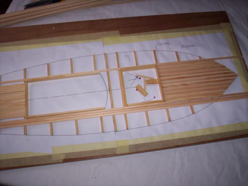

Budowę rozpocząłem od wycięcia wszystkich drewnianych elementów i montażu pokładu który jest pokryty klepką.

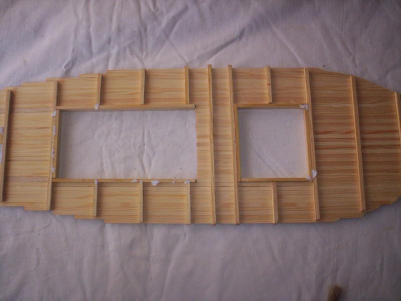

Pokład prawie gotowy tylko nie wiem co dalej, bo nigdy nie robiłem podobnego deku i szpary między listewkami planuję zalać od spodu rzadkim wikolem tylko czy to dobry pomysł?
CDN
Ładny kuter. Ne wiem dlaczego zacząłeś od pokładu a nie od kadłuba. Będą potem kłopoty z położeniem pokładu na wygiętą powierzchnię w dół, dziób - rufa i wybrzuszenie, prawa - lewa burta. Wikol nie najlepszy klej. Podatny na wodę, nawet pod warstwą farby.
Kadłub jest z ABS"u lub czegoś takiego, więc wystarczy pokład dopasować a całość deku ze sterówką będzie lakierowana i dlatego chcę uszczelnić pokład tak aby zachować strukturę drewna.
Myślałem jeszcze żeby wysmarować od spodu polimerem a na wierzch nitro.

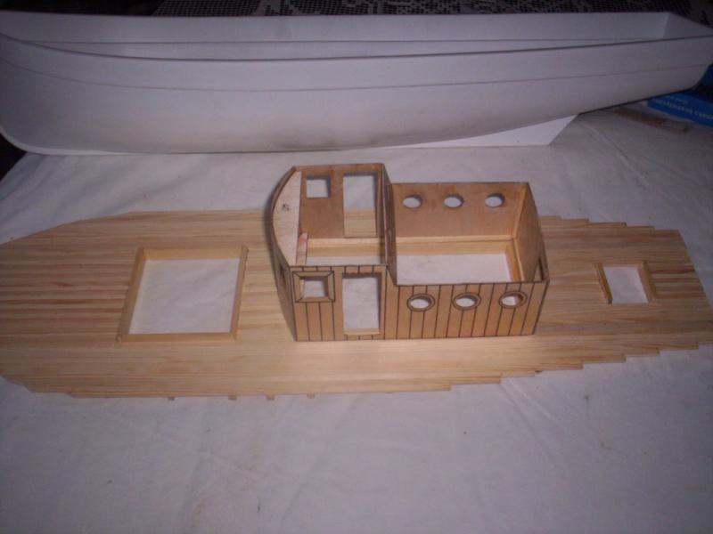

Praca powoli idzie do przodu:
przymiarka pokładu

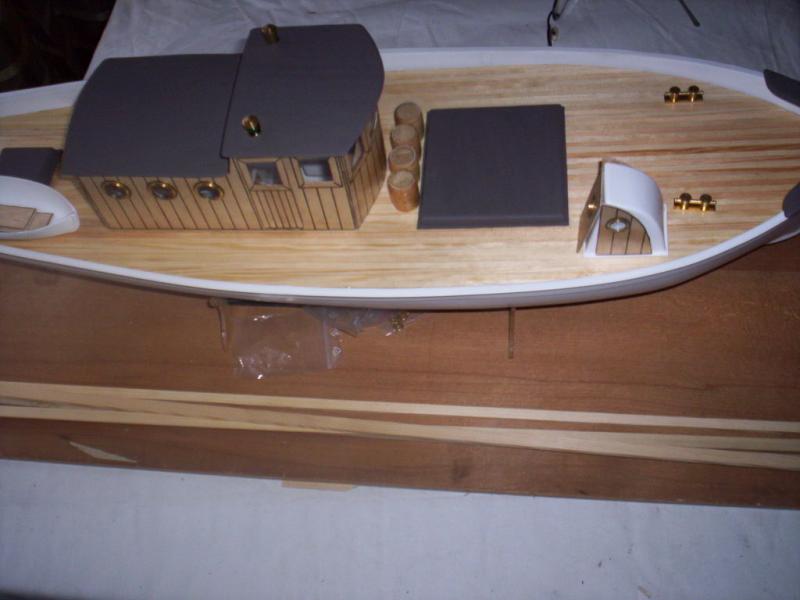

Wyposażenie pokładu z zestawu to jakieś dziwne elementy z plastiku więc zrezygnowałem z nich na rzecz mosiądzu i drewna.

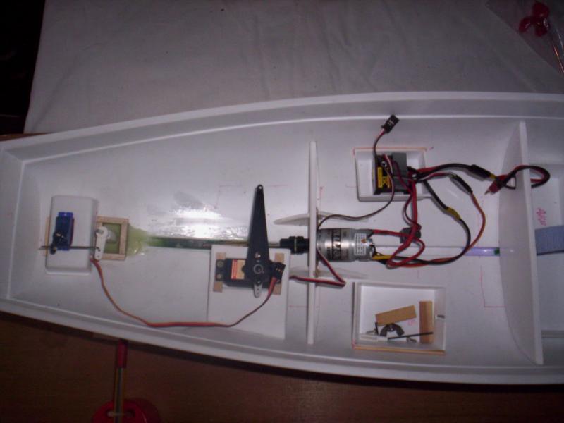

Prawie gotowa maszynownia
Silnik Permax 480, prosty regulator samochodowy, serwo steru i serwo do wybierania żagli, bo postanowiłem kuter uzbroić w napęd dodatkowy.
Planowane ożaglowanie to kliwer, grot i bezan. Kliwer będzie zamontowany na bukszprycie z dużą regulacją zaczepienia rogu halsowego w celu możliwości prawidłowego trymowania całości. Wysokość grotmasztu to około połowa długości łódki. Planuję ożaglowanie gaflowe, bo bardziej pasuje do ogólnego wyglądu kutra. Mam nadzieję, że zrobi zwrot przez sztag. ;)
Balast wewnętrzny to około 1kg ołowiu. Tyle w planach.
Do silnika powinna być przekładnia 3:1. Wydaje mi się, że z żaglami to już nie będzie kuter rybacki Falke. Z żaglami był Artur. Balast? 4000mAh na cały dzień? Zamiast balastu wstawić NiCd wyjdzie taniej.
Po namyśle jednak rezygnuję z ożaglowania, wyszło by dziwadło i do tego kiepsko żeglujące.
Kaziu mam złe doświadczenia z przekładniami, zawsze to był najbardziej awaryjny element w modelu, masz rację co do balastu, lepiej obciążyć energią jak wozić niepotrzebne ciężary.
