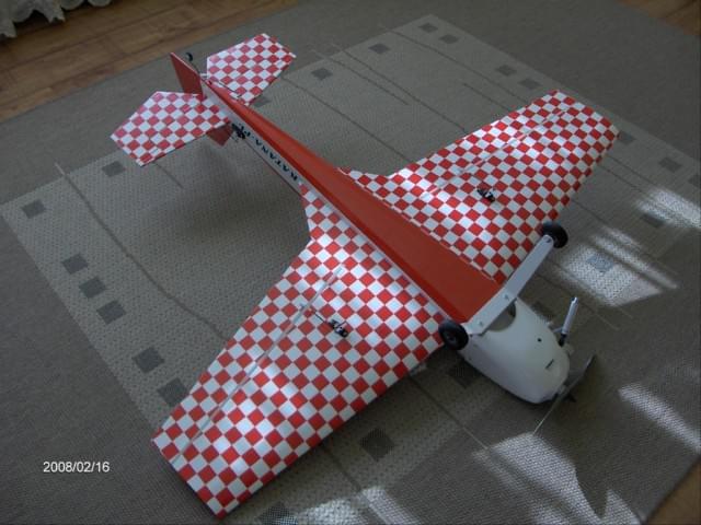

Lech Mirkiewicz Opublikowano 16 Lutego 2008 Opublikowano 16 Lutego 2008 Witam.Dziś dobiegły końca prace nad modelem Katany PL Artexu.Przyznam,że trwały bardzo długo bo kupiłem zestaw pierwszego dnia gdy się ukazał w sklepie Artexu.Nie chciałem powielać wcześniejszych relacji z budowy więc przedstawiam model gotowy do lotu.Wstępnie zamierzałem zastosować silnik OS30FS jednakw miarę budowy odchodziłem od tego zamysłu.Myslałem,że 40FS byłaby lepszy choć niewiele mocniejszy ale za to dużo cięższy.Stanęło na 52.Ostatecznie gdy rozglądałem się za kupnem OSa52 trafił sie Saito56 i stało sie,kupiłem.Silnik jest zacny i do tego lżejszy od OSa52.Ponieważ model od początku miał być pod spalinę wymagał (moim zdaniem)lekkiej kosmetyki konstrukcyjnej.Wzmocniłem stateczniki, a szczególnie ich krawędzie natarcia, zastosowałem laminatowe podwozie,mocniejsze i bardziej sprężyste, większe kółka i oczywiście tylne kółko skrętne.Jeszcze zamek kabinki by nie odleciała jak Marcelowi.Oklejanie to najtrudniejszy dla mnie temat,trochę już modeli zrobiłem i staram się nie powielać pomysłów ani swoich ani innych modelarzy Katana PL nasunęła mi myśl barw narodowych i dlatego wygłada tak: I jeszcze "serduszko"tego modelu Waży ten model 1830g z paliwem,to nie mało ale takiej wagi się spodziewałem.Z drugiej strony w porównaniu do chińskiej katany 46 z podobnym napędem jest ok.500g lżejszy.Oblot niestety nie prędko bo właśnie u nas zaczeła się zima.

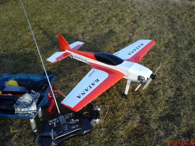

Lech Mirkiewicz Opublikowano 11 Marca 2008 Autor Opublikowano 11 Marca 2008 Co do wagi to zapewniam że Katanka nie odczuje tego i będzie wszystko OK Witam.Wczoraj oblatałem wreszcie katanę.Nie było niespodzianek.Sprawdziły się słowa Zbyszka. 1830g do lotu w niczym jej nie przeszkadza. Model lata doskonale.Potwierdzam wszystkie wcześniejsze,pozytywne opinie o tym modelu. Do oblotu SC ustawiłem na dźwigarze ale cofnę go jeszcze do latania 3D.Silnik, ok 3 stopnie w prawo i 0 w dół.Mój saito56 ma duży zapas mocy ale w niczym to nie przeszkadza,pracuje bardzo miękko,prawie bez drgań i łagodnie wchodzi na wyższe obroty.Większość czasu lotu na średnich i wolnych obrotach a pełny gaz przy wyjściu z zawisu ,idzie pionowo do góry aż miło popatrzeć.Jedyne co muszę zmienić to śmigło.Latałem na 12,25x3,75 ale jest za małe,silnik wkręca się prawie w 11000 obr.Kupię 13x4W i powinno być dobrze. Po 15 min lotu w zbiorniku 150ml zostało ok 1 cm paliwa na dnie.W sumie wykonałem 3 loty po 15 min i spalanie było takie samo.Nie ma więc potrzeby montować dużego zbiornika bo to zbędne gramy.Następne loty w sobotę jak pogoda dopisze.

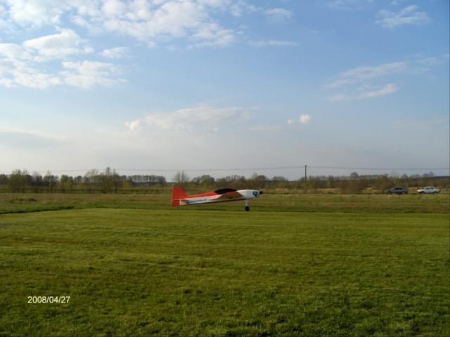

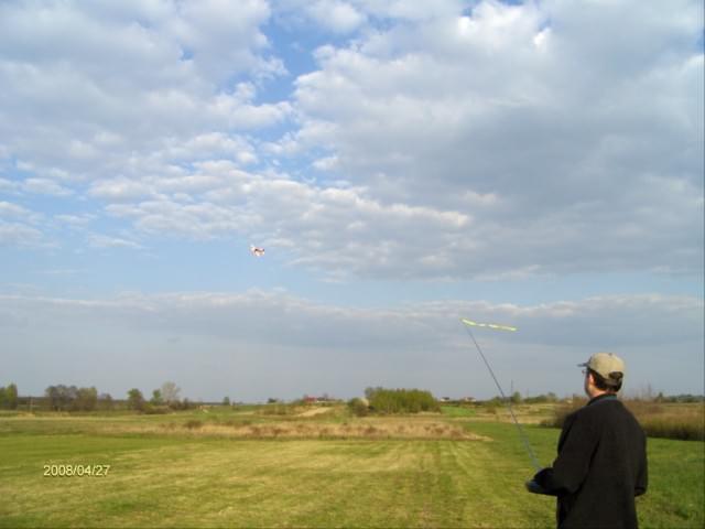

Lech Mirkiewicz Opublikowano 27 Kwietnia 2008 Autor Opublikowano 27 Kwietnia 2008 Witam.Właściwie dopiero dziś mogłem polatać kataną do tzw "syta".Pogoda dopisała,lotnisko wczoraj wykoszone więc lepiej nie będzie.Silnik na nowym paliwie ProPower pracował jak marzenie więc mogłem się skupić i delektować właściwościami lotnymi modelu.Lata się nim jak na symulatorze. Model wykonuje dokładnie to co ja chcę.Odniosłem tylko wrażenie ,że jest trochę za mało czuły na lotki co najbardziej dało się odczuć w zawisie ale może jestem zbyt przyzwyczajony do ogromnych lotek madmana.Za to super lata na żyletę.

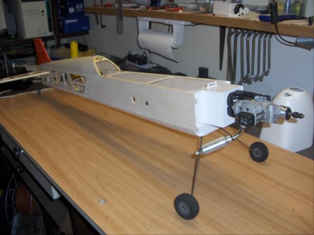

Lech Mirkiewicz Opublikowano 24 Września 2008 Autor Opublikowano 24 Września 2008 Witam. Dalsze losy mojej katany powinny być raczej w dziale kraksa ale nie była na tyle tragiczna więc nie będę tworzył nowego wątku. Dawno nic nie rozbiłem poza combatem. Tym razem w pośpiechu, bo właśnie testowałem nowe paliwo Propower wystartowałem bez rutynowego sprawdzenia działania sterów ,no i…. lotki nie działały (nie wsadziłem Y kabla). Nie spanikowałem jednak tylko prowadziłem model sterem kierunku do lądowania. Pół metra nad ziemią gdy już byłem szczęśliwy i dumny zarazem , silny podmuch wiatru przechylił model na bok czego nie dałem rady wyrównać bez lotek. Cyrkiel był bardzo delikatny, katana zawadziła skrzydłem i uderzyła maską sinika. Usłyszałem trzask, oho, coś pękło pomyślałem. Na miejscu na pierwszy rzut oka stwierdziłem złamany kadłub. Skrzydła i ogon całe. Nie tak źle. Potrwało trochę zanim zabrałem się za odbudowę kadłuba zastanawiając się czy zachować jego pierwotna konstrukcję czy nie. Zdecydowałem jednak wprowadzić dość istotne zmiany aby bardziej dostosować kadłub do napędu spalinowego. Zdjęcia z odbudowy pewnie niebawem.

Lech Mirkiewicz Opublikowano 28 Września 2008 Autor Opublikowano 28 Września 2008 a taki piękny model był...ajajajajaajajajaajaj Był i będzie niedługo. Dziś wygląda tak. W między czasie saito 56 został odwołany do innych zajęć a zastąpi go równie zacny OS 52. Oblot planowany w tym tygodniu.
