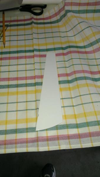

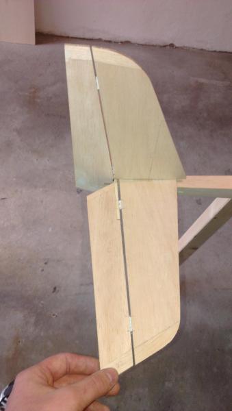

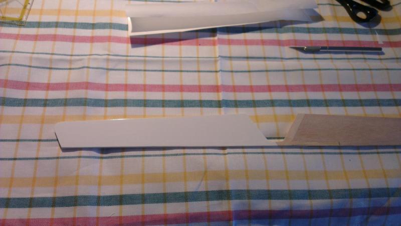

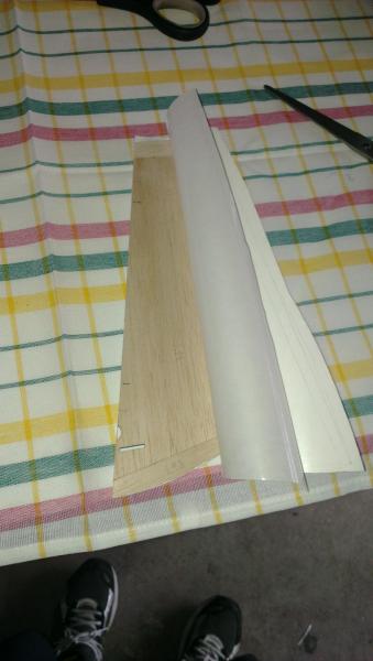

wapniak Opublikowano 8 Kwietnia 2014 Opublikowano 8 Kwietnia 2014 Zawias ten blisko środka, powinien być jak najbliżej dźwigni steru. Ster ma się wychylać a nie wyginać.
Rodi Opublikowano 8 Kwietnia 2014 Autor Opublikowano 8 Kwietnia 2014 Radzi Pan te 2 wewnętrzne bliżej srodka? A zewnętrzne zostawić? Wzmocnić dodatkowo jakoś te miejsce bo SW jest z dwóch kawałków balsy bodajże 5 mm polaczalone ze sklejka na zdjęciu zresztą widać. A oryginalnie zamiast zawiasow w instrukcji pisze ze ma być dana folia na całej długości która działa jak zawias ale pewny nie jestem czy to wytrzymalo by.
Rodi Opublikowano 9 Kwietnia 2014 Autor Opublikowano 9 Kwietnia 2014 Zewzgledow na prace moja budowa stoi.Czytalem tu na Forum ze Koledzy dajecie tasme na lotki i stery zamiast zawiasow?Co dac najlepiej Tasme czy Zawiasy?

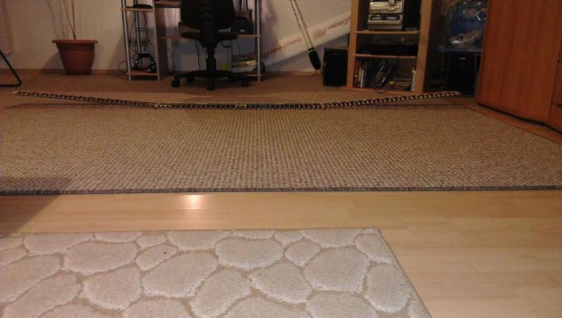

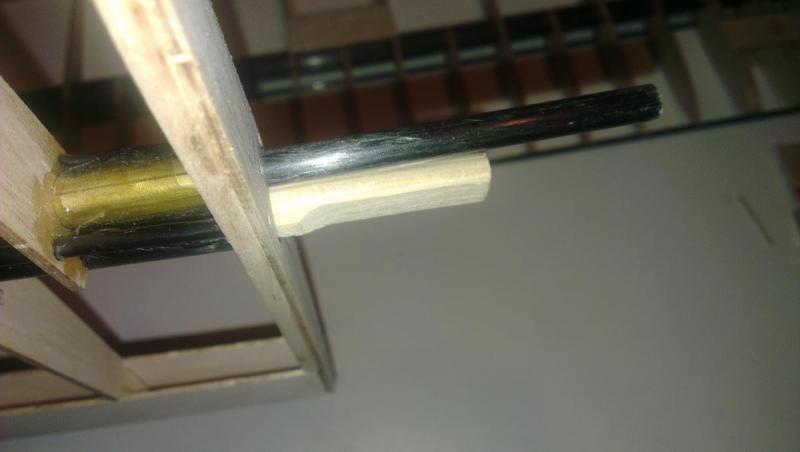

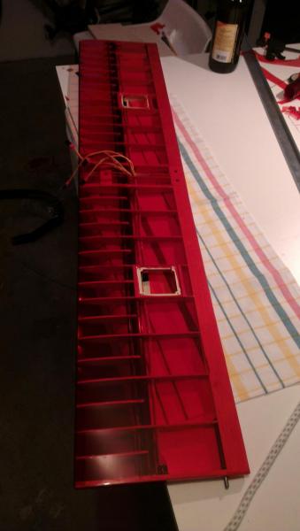

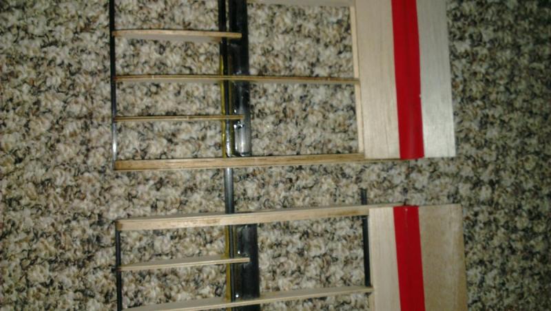

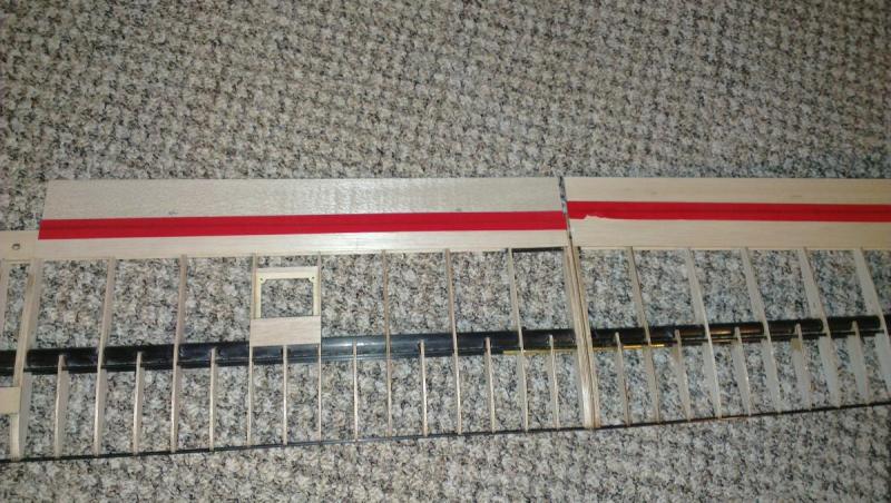

Rodi Opublikowano 10 Kwietnia 2014 Autor Opublikowano 10 Kwietnia 2014 Budowa powoli znowu rusza, tzn.po telefonie do sklepu w sprawie serw.Serwa beda jutro wyslane to moze w Wt. dostane.Powiedzcie drodzy Koledzy mam maly Problem z skrzydlem.Skrzydlo sklada sie z 3 czesci.srodek lewa i prawa str. sa one ze wzniosem.Roznica wynosi cos w granicach do 5mm na koncowkach jak mierzylem.Jest to w jakies granicy dopuszczalny blad??Nastepny Problem to laczenie tych skrzydel jest jeden glowny pret weglowy w srodku i malutki precik weglowy z tylu,plus wtyczka od kabla do serwa.Ta wtyczka bedzie na stale przyklejona,dodalem tez male magnesy w tyle..Mam jeszcze jakies laczenie dorobic dla bezpieczenstwa np.drewniany kolek??I czy szczelina miedzy klapami a latka moze byc duza czy lepiej jak najmniejsza a ta szczeline zrobic przy kadlubie??Oczywiscie zalacze fotki.Milo bedzie jak ktos pomoze rowniez na pytania wyrzej.Z gory dziekuje.
Konrad_P Opublikowano 11 Kwietnia 2014 Opublikowano 11 Kwietnia 2014 Trzy części w skrzydle to: CENTROPŁAT, Lewe skrzydła i Prawe skrzydło to tak dla jasności. Te 5mm to moim zdaniem trochę za dużo. Spróbuj zniwelować tak o 2-3mm. No chyba że coś podczas mierzenia się przesunęło i różnica jest mniejsza. Jeśli chodzi o łączenie skrzydeł z centropłatem to wystarczy tak jak jest. Czyli bagnet i kołek uniemożliwiający ogrót skrzydła wokół własnej osi. Żadnych magnesów nie montuj bo to i tak nic nie da, bo siły w powietrzu są naprawdę duże, ponadto skrzydło będzie poprzez opór powietrza cały czas dociskane do spływu więc tu nic nie trzeba dodawać a magnesy to kolejny niepotrzebny ciężar. Złączki na przewody zrób z tych zielonych MPX -ów sprawdzają się bardzo dobrze. Tylko musisz je bardzo dobrze zamontować tak aby przy niewielkich ruchach skrzydła nic sie nie rozłączało. Skrzydło w powietrzu cały czas pracuje zarówno w pionie jak i w poziomie. Szczeliny między klapami i lotkami zrób jak najmniejsze. Tu praktycznie nie powinno być żadnego odstępu maksymalnie 1mm.
Rodi Opublikowano 11 Kwietnia 2014 Autor Opublikowano 11 Kwietnia 2014 A jak dam te zlwykle zlaczki od serw to bedzie zle?(takie rozwiazanie jest wedlog instrukcji)A co w zwiazku z tymi zawiasami o ktore wczesniej pytalem.Bo nic na stale nie zamontowalem.Aczytalem tu na forom ze duzo osob taje tasme zamias zawiasow.I czy wzmocnic w Jakis sposob lotke od SW pytanie wczesniejsze + zdjecie.Z gory dziekuje Panie Konradzie A jak zniwelowac roznice miedrzy skrzydlami to niemam pojecia jak:(bo wszystko na stale przyklejone:(. Szlifowac bagnet to glupie bo oslabia.Bo jak patrze to widac minimalnie roznice w wklejonych zebrach koncowych jak i w bagnecie.A jak widac to minimalna pomylka na poczatku robi duza roznice na takiej odleglosci na koncu.Ach te bledy poczatkujacego ale sie latwo z tym CHOBBYM nie poddam:P:P:P Mam jedna mysl moze wsadzic Jakis drewniany kolek w rurki glowne to moze powino wyrownac choc troche ta roznice:Co panowie na to?
Rodi Opublikowano 20 Kwietnia 2014 Autor Opublikowano 20 Kwietnia 2014 Witam i zycze Wszystkim Wesolych Swiat Wielkanocnych. A teraz do rzeczy.Udalo mi sie zniwelowac roznice wzniosu pomiedzy lewym a prawym skrzydlem.Wstawilem w rure weglowa oszlifowany z jednej strony kolek drewniany.I jak pomiary mnie nie myla to jest porowno.Dzieki temu mam bardzo stabilne skrzydlo ktore rowniez latwo sie nie rozlacza.I moge zastosowac dzieki temu zwykle zlaczki JR.Jutro jak dam rade to chce dorobic wszystkie przedlozenia do serw oraz lotki z klapami do porzedku doprowadzic itp.

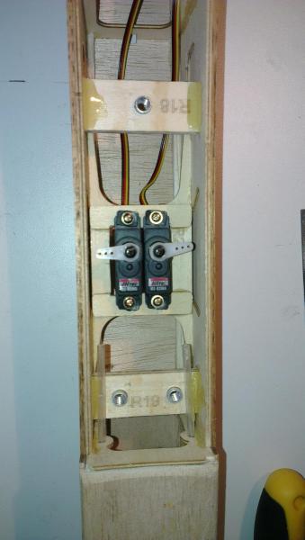

Rodi Opublikowano 25 Maja 2014 Autor Opublikowano 25 Maja 2014 Witam wszystkich po dlugiej nie obecnosci.Prace wznowione.Mam juz zawiasy na SW i SK. Serwa Dla SW i SK tez juz zamontowane. W miejscu w ktorym sa serwa zamontowane jest orginalnie sklejka cos Kolo 3mm. Poniewaz sie uginala dolozylem sklejke poprzecznie w miejscu gdzie przyjda sruby drukie prawie 3mm , i teraz jest mocne i stabilne.Zawiasy na Sw dalem za wasza Rada, plus 2 pierwsze blisko srodka w miejscu dzwigni by sie nie wyginal SW i w na zewnatrz.A na SK dalem 2 zawiasy w sumie oba na zewnatrz w tym jeden najblizej jak moglem dzwigni skretu.Na jakim kleju najlepiej wkleic zawiasy?Moze byc klej do drzewa bialy to bym mial duzo czasu na ustawienie ich.
skraf Opublikowano 25 Maja 2014 Opublikowano 25 Maja 2014 Najlepiej jakaś żywica, np. Poxipol też będziesz miał dużo czasu na ustawienie.
Rodi Opublikowano 25 Maja 2014 Autor Opublikowano 25 Maja 2014 Mam epoxy 10min.Tylko zeby nie zaduzo i by zawiasow na amen nie skleilo:P

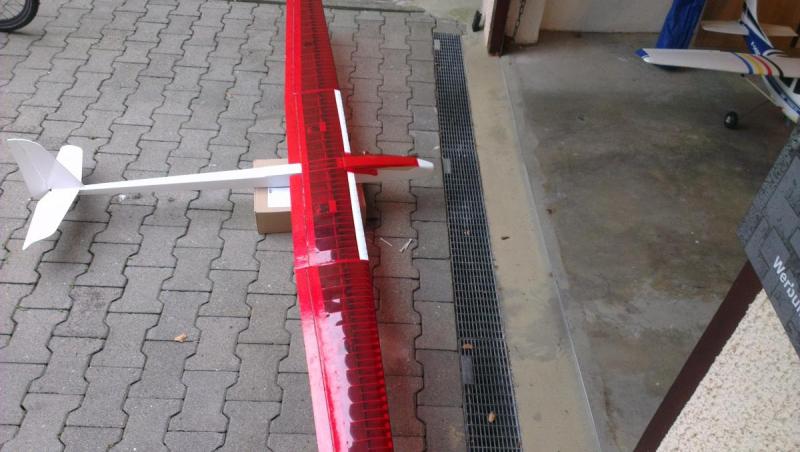

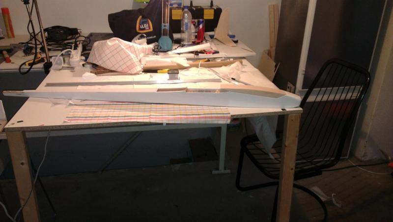

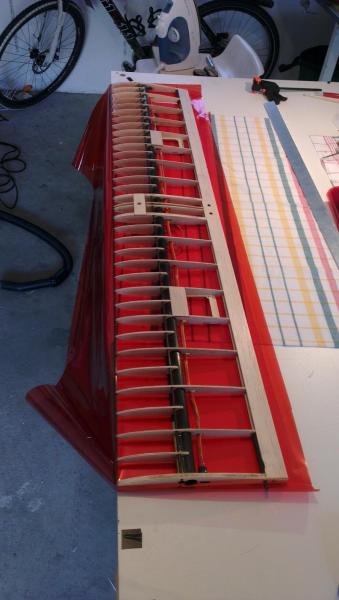

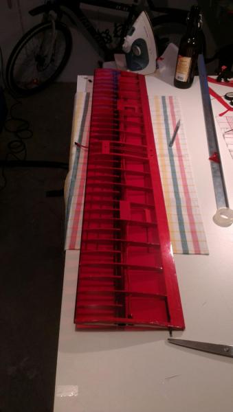

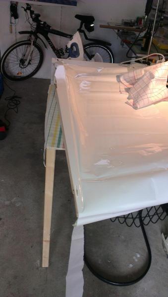

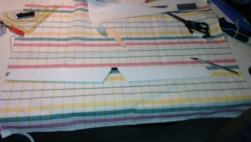

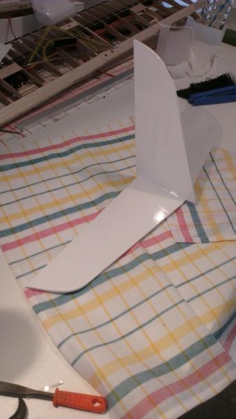

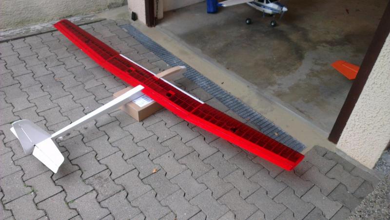

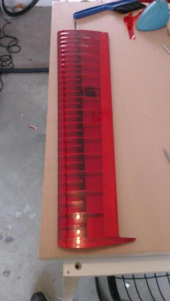

Rodi Opublikowano 15 Czerwca 2014 Autor Opublikowano 15 Czerwca 2014 Witam po dlugiej nie obecnosci. Roboty ruszyly okleilem kadlub,SW i SK jak i Skrzydla. Okleilem skrzydla w jednym kawalku. Zostaly lotki, jak i kabinka do zrobienia. Chce jeszcze jakos przyozdobic kadlub bo caly na bialo Golo wyglada:P. Potem musze wymierzyc i wkleic SW i SK do kadluba. I pozostalo potem tylko wmontowac wszystko poustawiac wywazyc odpowiednie Akku i w gore,ale znowu czasu niema wiec cala reszta poczeka jeszcze z tydzien:(. Zalaczam pare fotek.
Rodi Opublikowano 16 Czerwca 2014 Autor Opublikowano 16 Czerwca 2014 Tak mniej wiecej bedzie w calosci wygladal. Kabine myslalem ze zrobie czerwona ale sie zlewa troche , wiec padnie na czarny. A na ogonie myslalem zeby dac jakies czerwone akcenty bo cos bialo. I jak wam sie wstepnie podoba moj 1 model?
Konrad_P Opublikowano 16 Czerwca 2014 Opublikowano 16 Czerwca 2014 Tak jest dobrze. Przed oblotem daj znać to napisze Ci jak zminimalizować kreta podczas pierwszego startu.
Rodi Opublikowano 16 Czerwca 2014 Autor Opublikowano 16 Czerwca 2014 Tak go zostawic P.konradzie z czerwona kabinka, i ogona nie obklejac z czerwonymi akcentami?
Konrad_P Opublikowano 16 Czerwca 2014 Opublikowano 16 Czerwca 2014 Akcenty czerwone na ogonie mogą być. Musisz tak okleić żebyś wiedział gdzie dziub a gdzie ogon. Kabinkę bym zostawił czerwoną jest ładnie. A na ogon jakieś paski czerwone albo coś w tym stylu. Ale tak jak jest teraz jest naprawdę ładnie. Jestem pod wrażeniem jak wyszedł Ci pierwszy model konstrukcyjny tej wielkości.
Rodi Opublikowano 16 Czerwca 2014 Autor Opublikowano 16 Czerwca 2014 Dziękuję bardzo.ją z oklejania trochę mniej zadowolony chodzi mi tu glownie o lotki są faldki itp.i przy wklejaniu lotek trochę odstepy lekko różne wyszły.I jak człowiek z bliska zobaczy widać zakladki ktore mniej ładniej zrobilem na kadlubie. Ale jak biorąc pod uwagę ze to 1 model to naprawdę śliczny.:-P:-P Myślałem żeby na szczeliny zawiasow dam taśmę jeszcze by ładniejszy oplyw był.
Konrad_P Opublikowano 16 Czerwca 2014 Opublikowano 16 Czerwca 2014 Na razie nic nie dawaj na te szpary. Zobacz najpierw czy będzie latał i jak będzie latał. Dopiero po oblocie zastanowisz się co poprawić.
