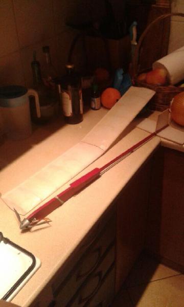

I porównanie obydwu wersji:

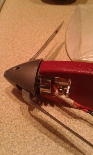

Dziób kadłuba został odpowiednio wycięty i przykręcony został do niego silnik wraz z kołpakiem

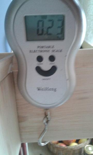

i waży:
c.d.n.

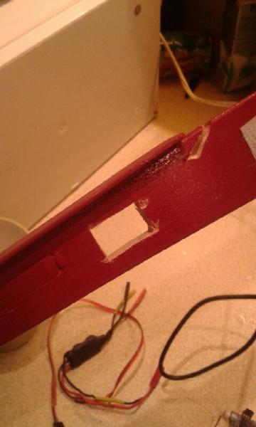

Otwory zostały wykonane:

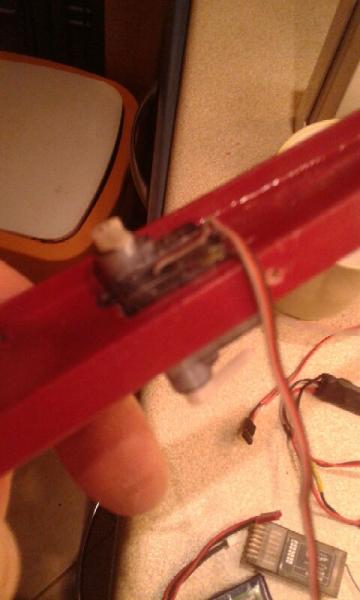

Serwa wkręcone:

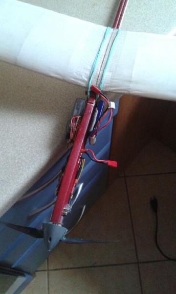

Regulator, odbiornik oraz pakiet wstawione na swoje miejsca:

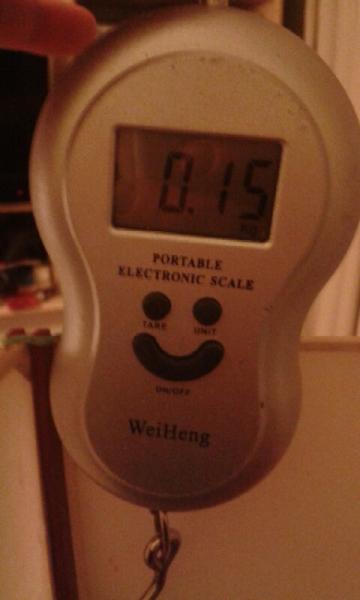

Całość - gotowa do lotu waży:
