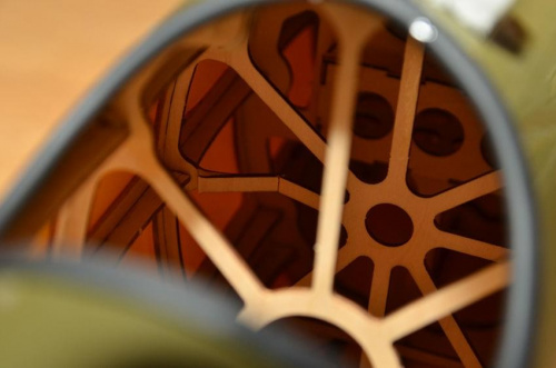

Emhyrion Opublikowano 27 Marca 2014 Opublikowano 27 Marca 2014 Nie będzie to historia budowy makiety od podstaw, bo ani to makieta, ani od podstaw. Ale skoro wszedłem w posiadanie modelu, który w zasadzie już jest białym krukiem, bo wypadł z produkcji i tylko nieliczne egzemplarze walają się gdzieś w zakamarkach sklepów, to postanowiłem w ten oto sposób pochwalić się jego posiadaniem, przedstawiając pokrótce historię z cyklu "od drewnianego zera do przestworzy bohatera", czyli od otwarcia pudełka do pierwszego, i oby nieostatniego lotu. Albatros firmy Robbe jest konstrukcją jak na mój gust bardzo delikatną. Szkielet "drzewniany, deska, w środku dziura, jest dziura, jest sęk", obciągnięty folią. Kadłub dodatkowo wzmocniony jest jeszcze balsą od spodu i od góry, boki to sama folia rozciągnięta na szkielecie. Dzięki temu model z pewnością jest lekki, ale też delikatny. Jak bardzo można zobaczyć na tym zdjęciu: podobne złamanie jest też w tylnej części kadłuba. Nie jest to nic, z czym by sobie nie można łatwo poradzić, niemniej pewien zgrzyt nastąpił. Na szczęście model wyposażono w bardzo ładne amortyzowane podwozie. Metalowe, z mocnymi i fabrycznie nasmarowanymi sprężynami, gdzie każda część podwozia ugina się gdy trzeba - super. Zero luzów, stukania, nic Tak to sprytnie wymyślili, że amortyzuje zarówno nacisk tradycyjny, z góry, jak i od przodu, czyli jak samolot przy lądowaniu trafi na jakąś kępę trawy czy kamień, względnie dziurę, to amortyzacja powinna sobie z tym poradzić. Trochę się trzeba było napocić przy składaniu. W kadłub wchodzą, a właściwie powinny wchodzić pręty, ale robią to bardzo opornie. Potem jeszcze kontruje się je kawałkami sklejki, a dla ambitnych producent dołączył trochę żółtej folii, dzięki czemu można zamaskować mocowanie tychże prętów. Gdy już wszystko weszło na swoje miejsce nie trzeba było wprowadzać żadnej korekty, samolot stoi prosto, bez przechyłów. To co mi się bardzo spodobało, to mocowanie pakietów. No tylu rzepów to ja jeszcze w jednym modelu nie miałem... Model ma kilka elementów "makietowych", które postaram się pokrótce opisywać, w miarę postępu prac. Najpierw silnik. Atrapa silnika wykonana jest z czarnego plastiku, to jakiś zgrzew, pusty w środku (na każdym kroku widać walkę Robbe o jak najniższą masę). Nie jest to jakiś full wypas, ale że model nie aspiruje do bycia makietą, to jak na mój gust wystarczy. Jako że jednak model samolotu sprzed niemal stu lat nie może być lśniący i pachnący (bo i te frontowe raczej takie nie były), silnik jako pierwszy stał się ofiarą szalonego pędzla. Teraz wygląda tak: cdn...

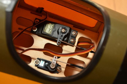

Emhyrion Opublikowano 28 Marca 2014 Autor Opublikowano 28 Marca 2014 Prac dzień drugi Na początek zakończenie o podwoziu. Przednie koła są zrobione na sztywno, możliwości jakiejkolwiek regulacji skrętu kół nie ma. Niestety z tyłu też nie - producent przewidział płozę ogonową. Tak więc już na poziomie prac przygotowawczych, jeszcze przed przyklejeniem warto sprawdzić, czy model się toczy do przodu czy woli skręcać. Na szczęście mój toczy się idealnie do przodu, bez problemu... Sama płoza to kawałek druciku. Na tyle twardy, że chyba się nie pognie od byle trącenia. Zastanawiam się tylko, czy aby nie jest zbyt sprężysty, bo samolot ma operować z lotniska trawiastego... Dalsze prace nad kadłubem ograniczyły się dziś do zamontowania stateczników, sterów, wkręcenia i regulacji serw i popychaczy. W kadłubie mocowane są dwa serwa, standard do steru wysokości i micro do kierunku. Zakres wychyleń sterów jest... gigantyczny. Kierunku prawie 45 stopni w każdą stronę, dlatego przed pierwszym lotem z pewnością będą założone kagańce (D/EXP). Póki co ustawiłem SK i SW na 100% i EXP na 50, a na kagańcu oba mają po 65% i EXP 15. Zobaczymy, jak to będzie... Na tę chwilę pierwsze co zwraca uwagę patrzącego to wielki jak łopata do śniegu statecznik poziomy. I dobrze... Jak się skrzydła urwą to samolot spokojnie poleci na samym tym stateczniku Ciekawie wyglądają popychacze. Drut metalowy zatopiony na sztywno w jakimś czarnym plastiku. Od strony serw jest zwykła "zetka", a od strony sterów metalowy krokodylek i sprężynka blokująca samoisnte otwarcie, dodatkowo kontrowana nakrętką. Model od producenta wychodzi już tak oklejony, że w zasadzie nic nie trzeba dłubać. Zielony na górze, biały na dole, żółty po środku... To wszystko już jest. Nie jest to malowane, wszystkie kolory wynikają z barwy folii. Sama folia zaś strasznie się świeci, koszmarnie wręcz... Korzystając z porad znalezionych na yotubie na pierwszy ogień zrobiłem "brudną farbę". Zmieszałem trochę brązowej, piaskowej, zielone i białej - wyszedł kolor brudu, kurzu, błota. Szerokim pędzlem ponakładałem to posuwistymi ruchami w kierunku od dzioba do tyłu. Tu mniej, tam więcej, różnie. Potem ręcznikiem papierowym trochę to wytarłem, ale nieznacznie. Następnie po całości położyłem lakier akrylowy bezbarwny. Teraz kadłub jest brudny, jak to przystało maszynom parkowanym na lotnisku polowym i w dodatku przestał się tak strasznie świecić. 1

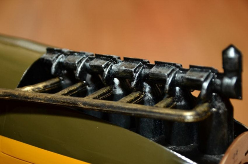

Emhyrion Opublikowano 1 Kwietnia 2014 Autor Opublikowano 1 Kwietnia 2014 prac dzień trzeci... Weekend spędzony na lataniu i zabawach rodzinnych nie sprzyjał budowaniu modelu. Za to poniedziałek i owszem... Dziś jednak wiele nie pchnąłem do przodu. Przykleiłem pomazane uprzednio farbą karabiny. Atrapy są bardzo moim zdaniem udane, jest i lufa z "wylotem", i ażurowana osłona lufy. Całość wykonana jest trochę z drewna (korpus), trochę z plastiku (lufa) i trochę z sztywnej folii (osłona lufy). Dwa karabiny stanowią całość wraz z "szybą", czyli owiewką kabiny pilota. Nasadzane są na wypustki wychodzące z kadłuba. Wchodzi tak sztywno, że na dobrą sprawę pewnie i bez kleju by się obeszło. Ja jednak przykleiłem.
