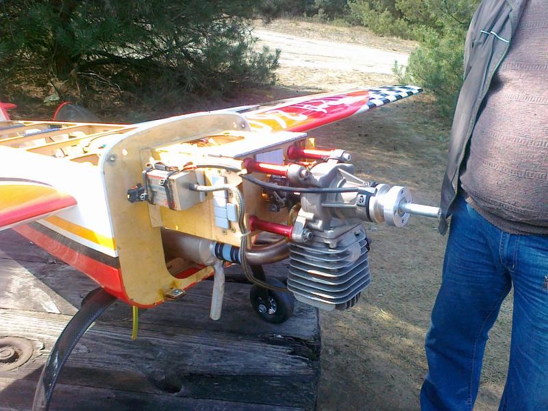

kaszalu Opublikowano 17 Marca 2018 Autor Opublikowano 17 Marca 2018 Elapor i jemu podobne tworzywa dobrze wytrzymują kontakt z paliwem ( również ze sporym dodatkiem nitrometanu, zawartością rycyny i olejów syntetycznych) - przetrenowałem to na czterech modelach z napędem spalinowym - dwóch modelach całkowicie elaporowych i dwóch z elementami depronowymi pokrytymi na zakładkę taśmą samoprzylepną ! Właściwie jak wyciera się kadłub z grubsza zaraz po locie i dokładnie na koniec latania to praktycznie nie ma śladów reakcji chemicznej i w jego strukturze nic albo prawie nic się nie zmienia. Wszystkie modele żyją i latają do dzisiaj (pierwszy taki transformers powstał w 2014 roku) , chociaż liczyłem się z możliwością uszkodzenia struktury i "sflaczenia" materiału . Było to wkalkulowane w ryzyko eksperymentu ( bo lubię poeksperymentować) - W elaporze jest sporo polietylenu i polipropylenu który ze swojej natury jest odporny na wiele czynników chemicznych . Oczywiście z uwagi na specyfikę napędu kadłub wymaga odpowiedniego wzmocnienia - widać to na fotkach w relacji z modyfikacji przedstawionej powyżej ! Ja bym na Twoim miejscu też zaryzykował - frajda z eksperymentu gwarantowana !! Modele były malowane różnymi farbami - Terry z silnikiem COXa (pierwsze zdjęcie, pierwotnie elektryczny elaporowiec Graupnera ) podkładem jasnym szarym i nawierzchniowymi akrylami samochodowymi MOTIP ; "Cub transformers" przód kadłuba wodorozcieńczalną farbą akrylową "COLOURS" za 12 zyli z Castoramy która została po malowaniu łodzi parowej i taboretów a komora silnika brązowym Humbrolem ( jest odporny na paliwo żarowe !) część powierzchni wcale nie była malowana co widać np. na skrzydłach i kadłubie Cuba powyżej ( wydech silnika skierowany w dół, mała możliwość istotnego zanieczyszczenia powierzchni modelu paliwem lub olejem przepracowanym). Elementy depronowe w uwięziówce i Rogallo były pokryte taśmą samoprzylepną i miejscami podmalowane gęstym, wodorozcieńczalnym akrylem do drewna i metalu Duluxa ( tam gdzie nie można było ułożyć taśmy samoprzylepnej) - technologie do wyboru, do koloru !! Zachęcam do eksperymentu i życzę powodzenia - daj znać jak wyszło ! !

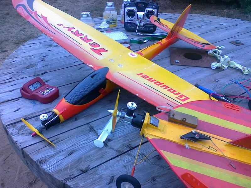

kaszalu Opublikowano 25 Marca 2018 Autor Opublikowano 25 Marca 2018 Widać to po szerokim uśmiechu Extry !! Tylko zmiana czasu trochę "namieszała" ... Zbieram klamoty ! 16.00 No i polatane - wprawdzie "na drugiej zmianie" po głównym rzucie lotnego towarzystwa ale zawsze - przynajmniej na niebie tłoku nie było !! Trzy długie loty na pełnych zbiornikach Cubem odbyte, silnik podocierany na ziemi i w powietrzu ! Drobne regulacje silnika w trakcie ! Dzisiaj po wypaleniu szóstego zbiornika ( dwa na ziemi i cztery w locie na dość wolnych obrotach 0k. 5600 - 5800 min-1) moja "trzydziestka " bez problemu wykręciła na śmigle APC 10x5 nominalne 10600 0br/min i po zjechaniu o 300 w dół ( jak każe instrukcja) wypaliła pół zbiornika. Jeszcze cztery tanki i powinien być dotarty zgodnie z instrukcją ! Wszystkie poprawki w konstrukcji po oblocie sprawdziły się, "transfuś" chodzi za ręką i przestał wyczyniać brewerie w powietrzu - jestem zadowolony !!! Damian też pozamiatał niebo EXTRĄ , wywijając akrobacje wokół mojego "emeryckiego langsam, langsam" Cuba. Na początku drobne kłopoty z silnikiem, ale tak to jest jak się japońskich krzaczków nie zna i instrukcji nie przeczytało.... Saito pisze w instrukcji , że silnik należy gasić na pełnych obrotach poprzez zakręcenie głównego zaworu iglicowego i wypalenie CAŁEGO paliwa z silnika i przewodów instalacji - w innym przypadku może się przy następnym odpalaniu "przytkać" i zanim nowe paliwo rozpuści stare złogi w rozpylaczu to trochę trwa . Teraz już wiem i zastosowałem się do instrukcji ! Dżwięk silniczka jak dla mnie rewelacja - muzyka dla lotniczego ucha !! Cubik aż z radości pętelkę machnął ( innych akrobacji na razie nie próbowałem ..) ! Odwiedził nas też Kross z młodymi adeptami wiedzy lotniczej - KADRY ROSNĄ I NIECH TAK BĘDZIE !! Kilka fotek poniżej, Jurek kręcił film - powiedział że wstawi !! Pozdrowienia dla Wszystkich ! 1
