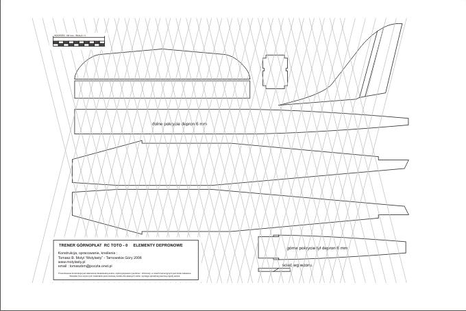

smiaro Opublikowano 19 Kwietnia 2014 Autor Opublikowano 19 Kwietnia 2014 Najbardziej interesuje mnie materiał do zbudowania całej konstrukcji Najlepszym był by 6 mm depron ale z tego co pisało tutaj kilka osób na forum można go zastąpić innym materiałem ze sklepu budowlanego I tu właśnie jest mój problem bo pójdę do tego sklepu i pewnie kupię coś złego Edit1: W sumie doszukałem się czegoś takiego http://www.emodel.pl/plyta-epp-600-x-700-x-6-mm-p-878Tylko cena w porównaniu z tym co tutaj pisali jest dużo wyższa a też według tych planów http://www.motylasty.pl/modeldok/toto0_p2.jpg wątpię, że się pomieści na jednej Edit2: Chociaż chyba by się zmieściło ;D Muszę dokładnie pomierzyć

Mieciu11 Opublikowano 19 Kwietnia 2014 Opublikowano 19 Kwietnia 2014 Witaj To co podałeś w pierwszym linku to płyta epp. Różni się ona od depronu czy też podkładu pod panele tym że model jest łatwiejszy w naprawie, lepiej się go obrabia. I właśnie dlatego jest różnica w cenie. W budowie modelu toto-0 zastosuj podkład pod panele. Bez problemu można go kupić w castoramie lub innych marketach budowlanych najczęściej z rowkami. Ja do swojego modelu podkład czy też depron kupiłem w sklepie budowlanym w jaśle. Za płytę 5mm ok 150x100cm zapłaciłem coś poniżej 2zł Wesołych świąt i powodzenia w budowie
