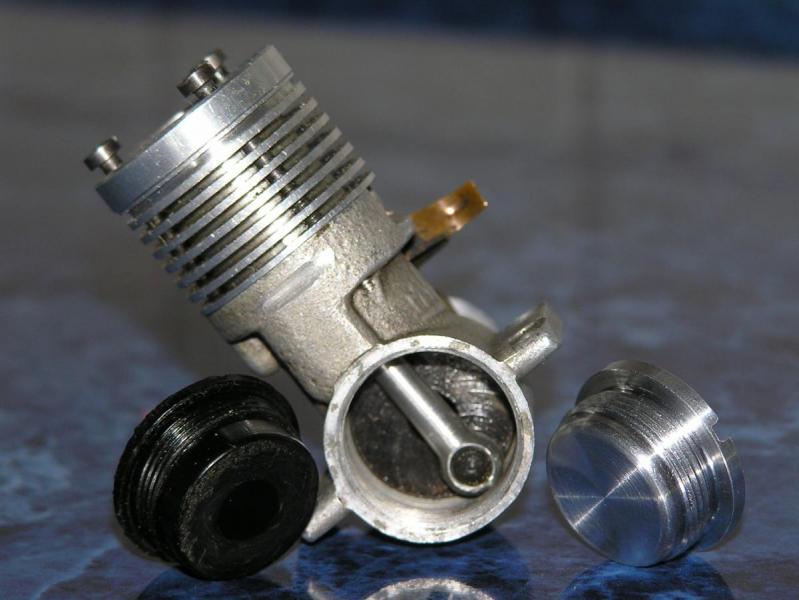

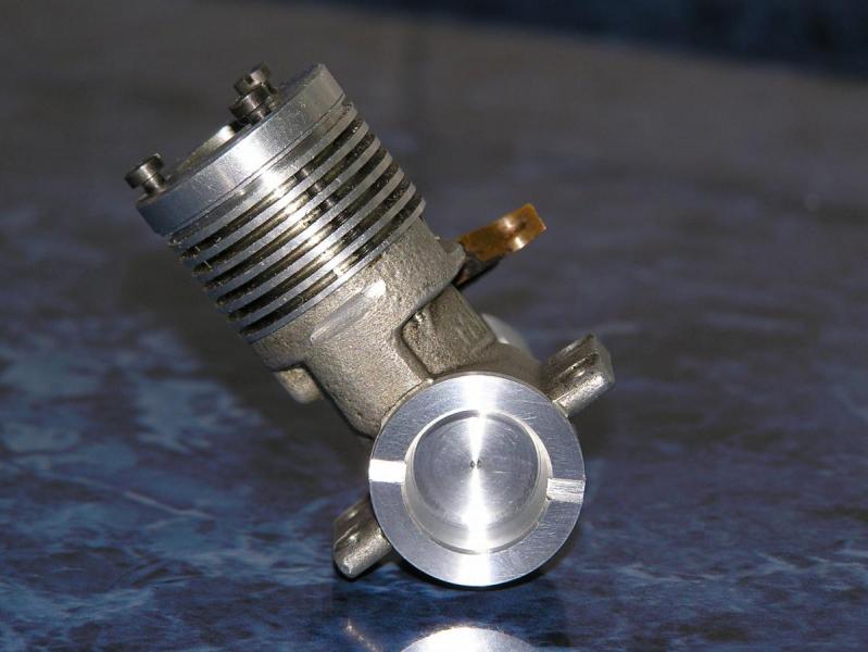

Paweł Prauss Opublikowano 21 Kwietnia 2014 Opublikowano 21 Kwietnia 2014 Można też inaczej niż sugeruje mój przedmówca Sergio. Ze względu na to, że nie mam zaufania do plastikowych elementów silników, jakiś czas temu popełniłem denko z metalu, ponoć pierwsze tego typu motorki takie właśnie miały zakładane w fabryce... poniżej porównanie z oryginalnym plastikiem
olkowski Opublikowano 23 Kwietnia 2014 Autor Opublikowano 23 Kwietnia 2014 Dzieki za podpowiedz.Na początek wyprobuje patent z nitka,bo szybszy.Gdy zawiedzie pozostanie wizyta u tokarza:)
