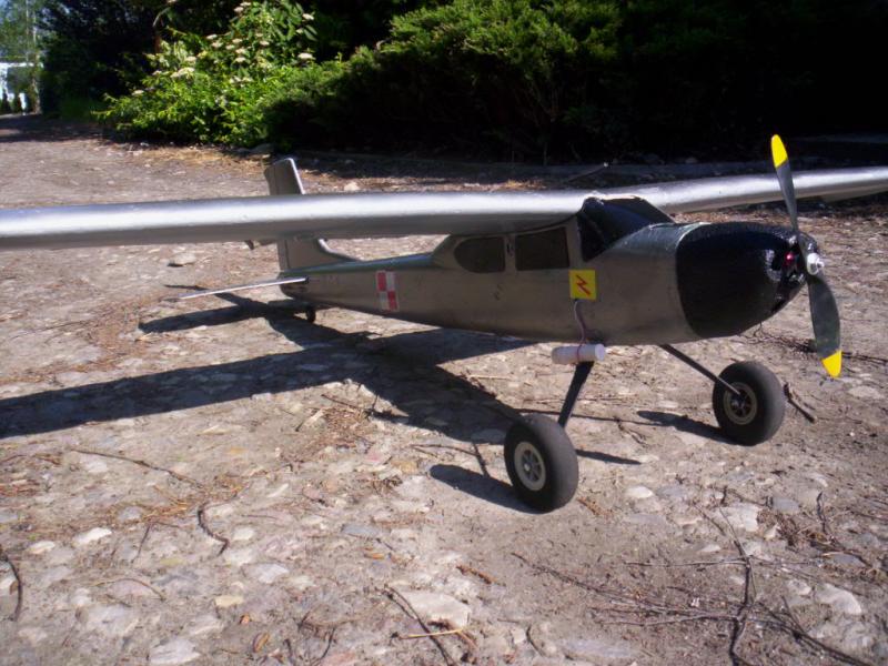

Pietuh Opublikowano 28 Kwietnia 2014 Opublikowano 28 Kwietnia 2014 Każdy swój towar chwali, to i ja pochwalę. Latam od lat tym modelem http://www.sklep.modelarnia.pl/index.php?p5088,pioneer-arf-gornoplat-szkolny-zestaw-rc i uważam, że jako model treningowy jest świetny, przy ustawieniu małych wychyleń może służyć jako pierwszy model, nawet do nauki latania, a po zwiększeniu staje się trenerkiem którym wykonasz większość figur akrobatycznych, do tego można kupić używany tu http://www.rc-ikar.pl/cennik/kfly.html U Can Fly i masz wszystkie części zamienne w razie czego W Polsce bardzo mało znany i opisany a szkoda bo to świetny model. Tutaj temat rzeka o tym modelu tylko pod inną nazwą http://www.rcgroups.com/forums/showthread.php?t=1492017.

Masło Opublikowano 28 Kwietnia 2014 Opublikowano 28 Kwietnia 2014 U Can Fly świetnie lata. U nas na lotnisku jest jeden problem z nimi. Mianowicie, trzeba było im zdemontować podwozie (przez trawę). Czasem, gdy śmigło ustawi się pionowo przy lądowaniu łoże silnika się uszkadza, a kilka razy został wyrwany wał.
RC Man Opublikowano 29 Kwietnia 2014 Autor Opublikowano 29 Kwietnia 2014 Dzięki wszystkim za wskazówki ale postawiłem na Tarinstara. Przemówiła za nim cena, wytrzymała konstrukcja i bardzo dobre opinie na necie. FunCub na 100% będzie kolejnym modelem jak TS polegnie. Jeżeli TS okazał by się za słaby dołożę mu lepszy silnik choć z opinii seryjny jest wystarczający do nauki podstaw.
Pietuh Opublikowano 29 Kwietnia 2014 Opublikowano 29 Kwietnia 2014 U Can Fly świetnie lata. U nas na lotnisku jest jeden problem z nimi. Mianowicie, trzeba było im zdemontować podwozie (przez trawę). Czasem, gdy śmigło ustawi się pionowo przy lądowaniu łoże silnika się uszkadza, a kilka razy został wyrwany wał. Proste rozwiązanie problemu podwozia
Masło Opublikowano 29 Kwietnia 2014 Opublikowano 29 Kwietnia 2014 Opisałem tylko problem jaki jest z fabrycznym U Can Fly'em. Można zmienić podwozie, mój kolega założył śmigło składane, a co zmienili w drugim modelu nie pamiętam.
Francka Opublikowano 29 Kwietnia 2014 Opublikowano 29 Kwietnia 2014 Mój " You Can Fly" na fabrycznym podwoziu startuje(czas 9.22) i ląduje ok już 2 sezon. Super modelik za niską cenę .
