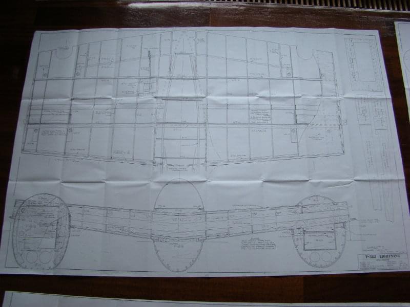

Stałem się szczęśliwym posiadaczem planów myśliwca LockheedP-38J w skali 1:5.
Skoro tak dobrze idzie wam podpowiadanie to proszę o jeszcze jedną sugestie. Jakich materiałów byście użyli do tego żeberka?
Pytam o wymiary listewek.
