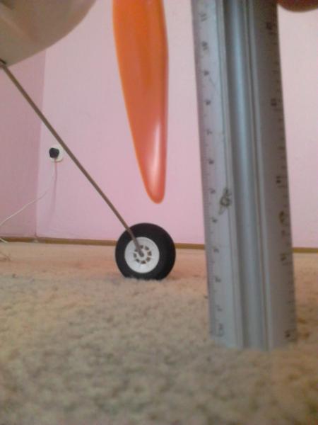

Tak teraz wygląda, przy śmigle 11x8 mamy 4,5 cm zapasu od ziemi, ogon przy starcie się podniesie ale zapas i tak powinien wystarczyć na start nawet z trawki. Zmienię tylko na APC lub coś innego mocniejszego bo GWS SF się gnie na pełnej mocy i wpada w wibracje.
