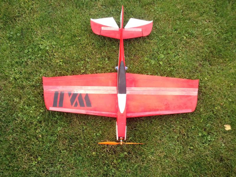

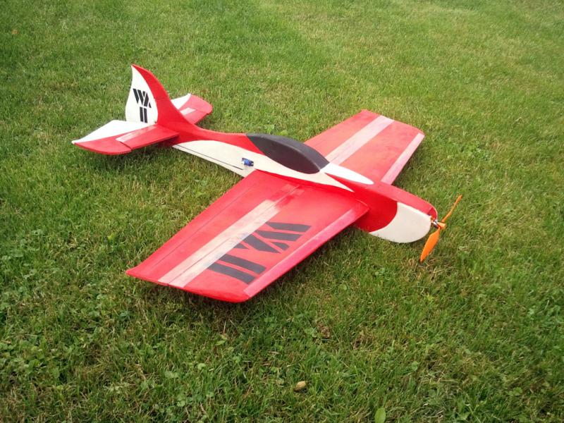

Moje modyfikacje: podłużnice kadłuba i statecznik pionowy razem z SW zrobiłem z 6mm depronu, wydłużyłem maksymalnie łącznik płatów i wzmocniłem go 6mm rurka węglowa, na dźwigary skrzydeł nakleiłem płaskowniki węglowe.
Początki były nieciekawe...
Pierwszy lot zakończył się po 3 sekundach potężnym kretobiciem (drobiażdżek - rewers na SW... a "sprawdzałem" to milion razy....).
Szczęśliwie obyło się bez większych strat - ot dziobek się nieco zdefasonował. Naprawiając nakleiłem na dziobie okładzinę z 3mm depronu, przy okazji zabezpieczyłem nieco bardziej pakiet, bo model wyważył się z pakietem bardzo mocno przesuniętym na przód (kłania się dodawanie masy na ogonie ;) ).

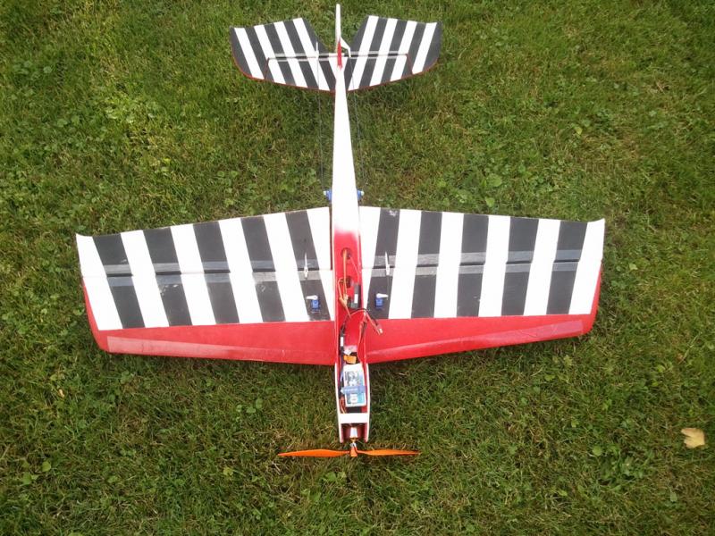

mozesz napisac jak ci waga wyszla gotowego do lotu i jakie masz w nim wyposazenie silnik serwa pakiet  esc, widze ze pakiet masz bardzo blisko przodu .
Wyposażenie, zostało odziedziczone w spadku po pierwszym Waryjocie:
serwa: 4xTP SG90
regulator: Dualsky 22A Lite
silnik: A2212-13 1000kV http://www.marvio-rc.pl/silnik-elektryczny-a2212-13-1000-kv,3,1343,131 - swoja drogą chińczyk noname, a jakość 10X lepsza od Emaxa, któremu zarżnąłem łożyska w Waryjocie, ponad miesiąc intensywnej eksploatacji, kilka kretów i zero problemów (jak na razie - tfu tfu tfu odpukać... ;) )
pakiet: 1300mAh 3s
śmigło: 10x4,7 SF
Waga gotowego do lotu - 405g
Namieszałem  na ogonie i wagi tam trochę przybyło - zrobiłem statecznik poziomy i SW z depronu 6mm, w planach przewidziana jest listewka łącząca połówki SW - ja dałem ją po całej szerokości (to też parę gramów dołożyło), no i podłużnice kadłuba są z depronu 6mm. W związku z tym ni cholery nie dało rady wyważyć modelu w klasycznym układzie regiel/pakiet/odbiornik. Musiałem dać pakiet na samym przodzie, żeby nie dociążać na dziobie balastem.
W sumie "ucieszyłem się" z tego kreta na dzień dobry, bo dzięki niemu wzmocniłem trochę kadłub okładzinami z depronu 3mm i dałem poprzeczkę wzmacniającą, tak, ze pakiet nie ma styku z matką ziemią przy lądowaniu.
Co do malowania - miło, że się podoba, ale to typowe "oszustwo fotograficzne" ;)
W rzeczywistości trochie gorzej jednak wygląda....
Malowałem farbami w sprayu i przy czerwonym kolorze spartoliłem robotę koncertowo - musiałem się ratować podmalówkami pędzelkiem. Z kolei czarny ściera się od samego patrzenia na niego ;)
Następny model będzie malowany aerografem - nigdy więcej sprajów....
