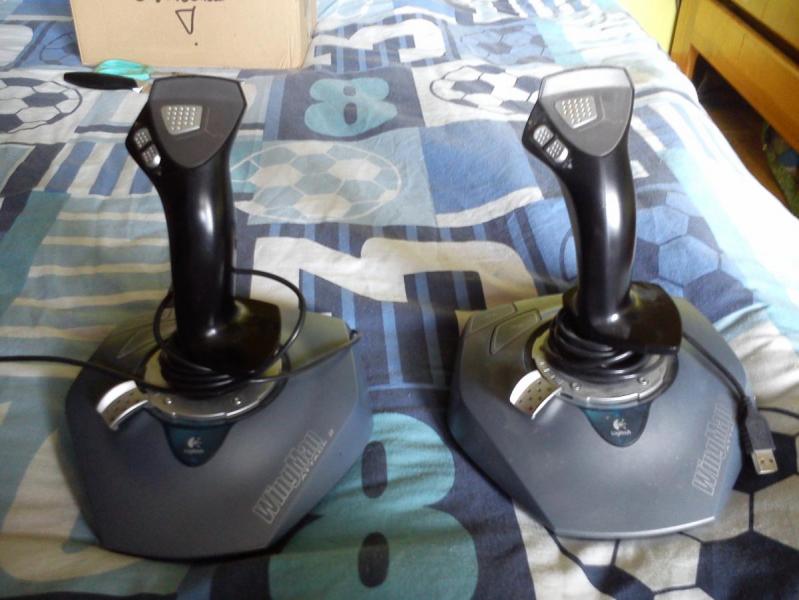

Mam tego Wingmana, do gier typu World of Warplanes i symulatorów jak Condor nadaje się znakomicie. Przepustnica na suwaku, kierunek "obrotowy" w drągu, do tego kupa przycisków. Jedyny minus to to, że jest dość sporych gabarytów i żeby latać komfortowo używając guzików trzeba by zrobić sobie jakąś podpórkę pod przedramię. Tak czy tak myślę, że spełnią swoje zadanie.
Mi jednak przeszły ciarki jak wyobraziłem sobie lot takim 3 metrowym trenerkiem z małymi wychyleniami za pomocą HOTASa zaproponowanym przez Krzyśka. To już było by coś :D Niemniej Patryk dawaj dalej, bardzo ciekawy pomysł, mam nadzieję zobaczyć film ze sterowania modelem Twoim urządzeniem :D
A zastanawiałeś się już jaki pierwszy model oblatasz za pomocą tego "symulatora"? Bo to chyba też dość ważna kwestia. Hellcat raczej długo by nie pożył nie mając wprawy w tego typu zabawkach :D
Hellcat jest bardzo odważnym i wytrzymałym samolocikiem więc spokojnie da rade :)
Najpierw podłączę 2 joysticki pod komputer (Aerofly Pro Deluxe) jeszcze przed przeróbką i zobaczę co się z czym je :)
Wszystko w swoim czasie, jak mi się spodoba to kto wie czy w wakacje nie powstanie taki trenerek :D
Słyszałem że to bardzo wytrzymały joystick i gabaryt mu w tym pomaga ;)

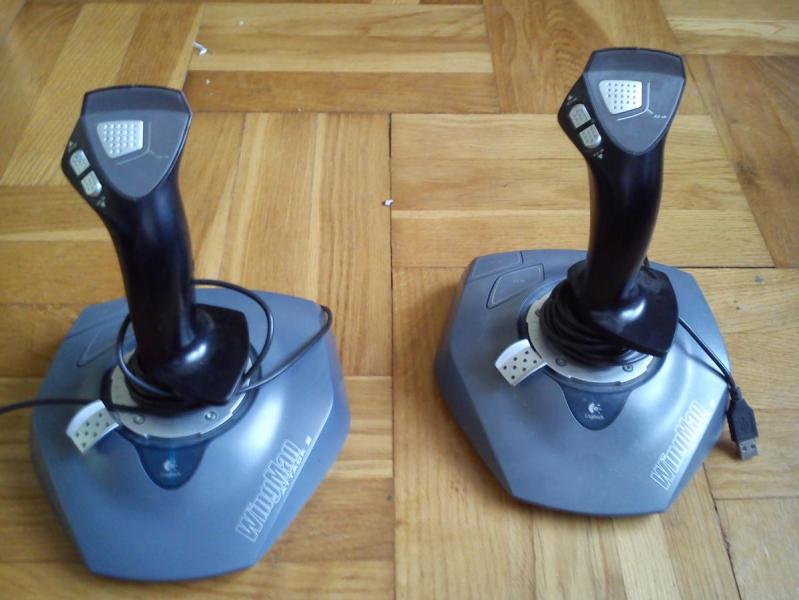

Przyszły joysticki :D
Obydwa takie same :)
Dziś późnym wieczorem rozbiorę jeden i zobaczę jego budowę ;)
Oba działają na PC, ale nie mogę podłączyć 2 na raz pod symulator :/
Trzeba by je zdublować, ale nie wiem czy jest sens, spróbuję.
Ładnie się centrują i nie ma bardzo luzu na drążkach, ale minimalny jest.
Rok produkcji to zdaje się 2001 r. Ładnie się trzymają do tej pory :)

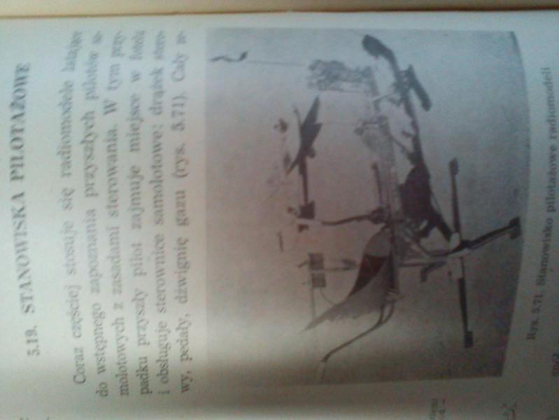

Już w latach 70tych budowano takie symulatory do modeli RC jako stanowiska do nauki pilotażu prawdziwych maszyn. Łap zdjęcia z książki "Budowa i pilotaż radiomodeli" J. Wojciechowskiego. Może przyda Ci się jakbyś jednak chciał zbudować takie większe stanowisko :)
Zdjęcia dość słabej jakości, jak będziesz chciał to zrobię dokładniejsze. Najlepsze, że wszystkie stery podłączone są do drążków aparatury ;)
Kto by pomyślał, że takie stanowiska robiły za symulator prawdziwych samolotów :)
