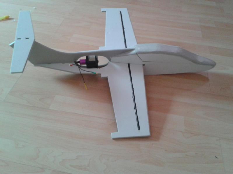

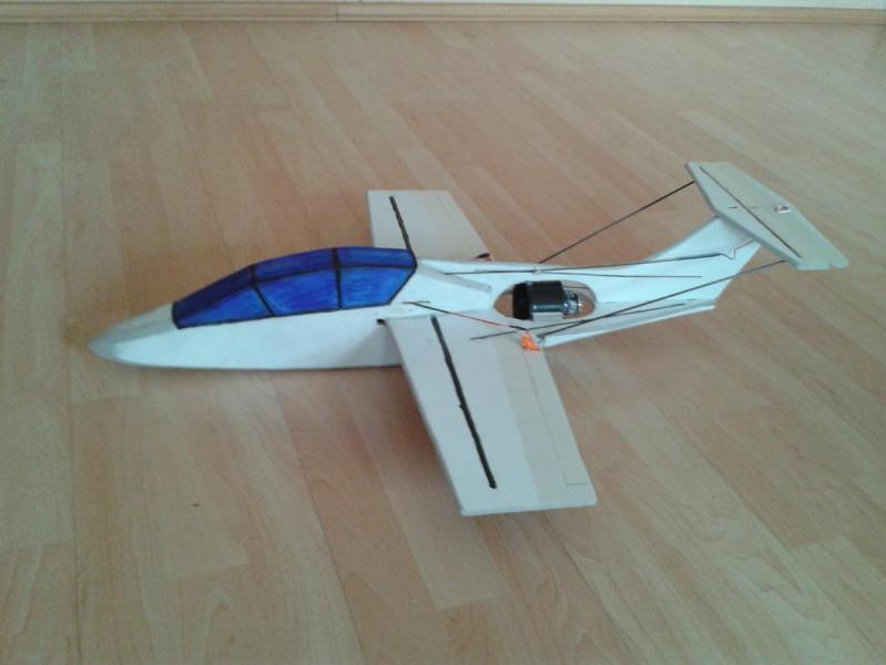

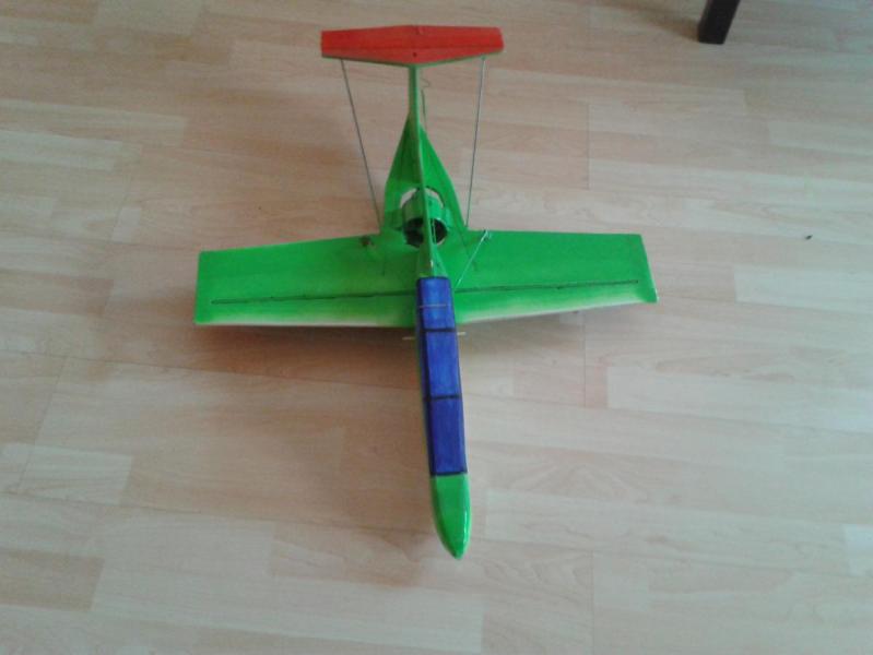

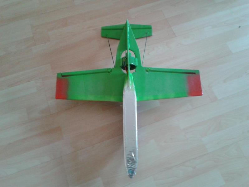

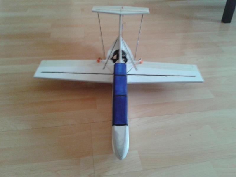

Ale starczy już gadania wrzucam poniżej kilka fotek i filmik z oblotu mojego śmiechowego najtańszego (do sterowania potrzeba jedynie 2 serwa) edfa jakiego można złożyć by tak zapitalał... :) Chociaż nie przyłożyłem się w 100 procentach do budowy miało być małe, praktyczne ,tanie , proste w budowie i szybkie...
