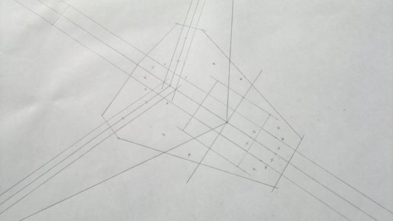

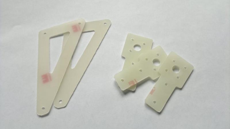

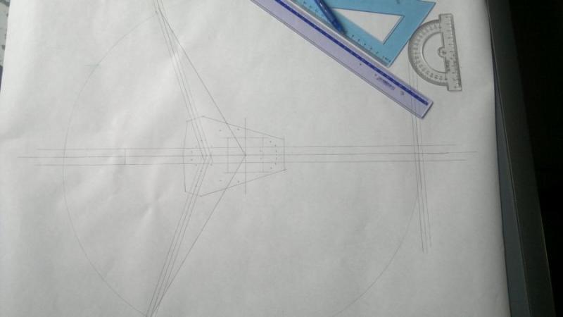

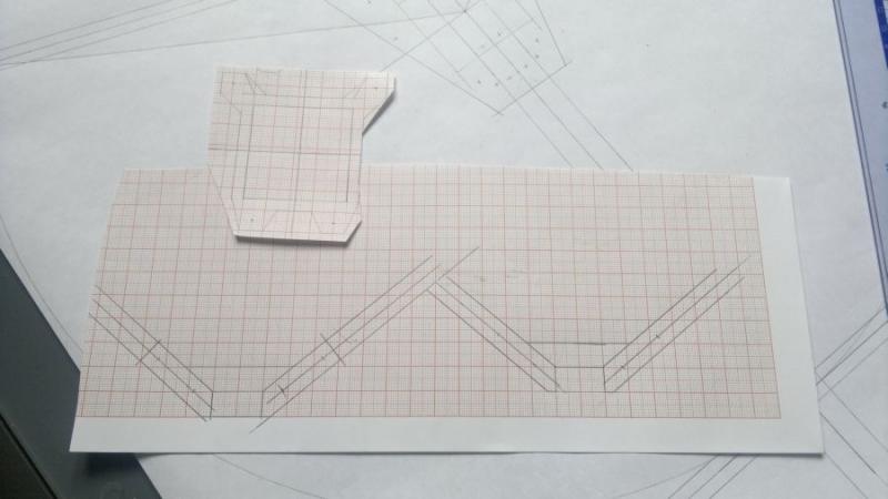

cyrax_ojz Opublikowano 28 Czerwca 2014 Opublikowano 28 Czerwca 2014 będzie to mój drugi copter dla którego właściwie zdecydowałem się spróbować i zobaczyć o co chodzi w tym całym szale na coptery pierwszym był quadro zbudowany w oparciu o tanioche z HK teraz przyszła pora na zbudowanie coś samemu z racji tego iż jestem kompletnie zielony bazować będę na czymś takim: Hunter V-tail rozmiar 450 Silniki 28mm 1500kv śmigła 8" regulatory 20A bateria 2200mAh materiały: sosna 10x10, sklejka 2,5mm, laminat szklany, śrubki m3 o ile mocowania silników i nóżki udało mi się wyciąć u znajomego z resztą trzeba będzie sobie poradzić samemu : tak to mniej więcej wygląda cdn...
