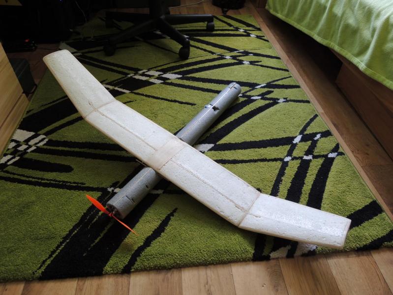

Model nr. 1
Coś ala motoszybowiec zrobiony z pianki do izolacji rur. Usztywniony listewkami i patyczkami do szaszłyków. Skrzydła styropianowe, z listewkami balsowymi.
dł kadłuba 74 cm, rozpiętość 100 cm (Główny płat 60 cm, "uszy" 25 cm, nachylenie 30 stopni)

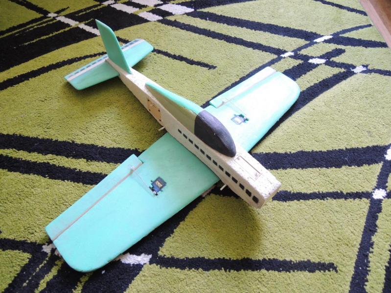

Model nr. 2
Sportowy dolno płatowiec, sterowany lotkami i sterem wysokości, bez steru kierunku. Zrobiony z styropianu po meblach.Zawiaski na sterach to stare dyskietki + multum pianki z odzysku
dł kadłuba 47 (bez silnika i steru) rozpiętość 59 cm

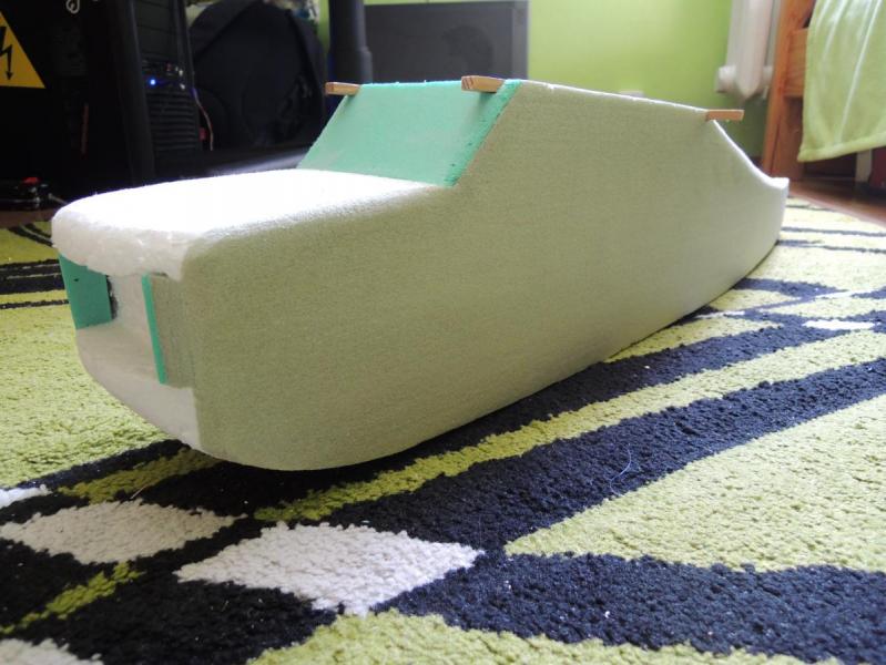

Model (a raczej tylko kadłub) nr. 3
Styropian oklejony pianką pod panele podłogowe. Wzmocniony listewkami. Nawet ma serwa w środku :)
długość 74 cm, grubość 11 cm

Co do Twoich modeli, to nr 1 miałby szansę polecieć, tylko gdzie ma statecznik pionowy i poziomy? Spróbuj nimi porzuczać przed siebie, jak przeleci kilka-kilkanaście metrów to można wsadzić elektronikę i latać.
Napisz jeszcze jaką elektronikę to można będzie dobrać wersję kit, co wyjdzie na pewno taniej.
Stateczniki miałem gdzieś zaprojektowane, niestety zaginęły.

Jeżeli masz już zbudowane te ufo, to zrób statecznik do nr.1(łatwiej wykonać klasyczne usterzenie), wyważ go i zrób próby szybowania. Latanie modelem który się zbuduje samemu to znacznie większa frajda.
