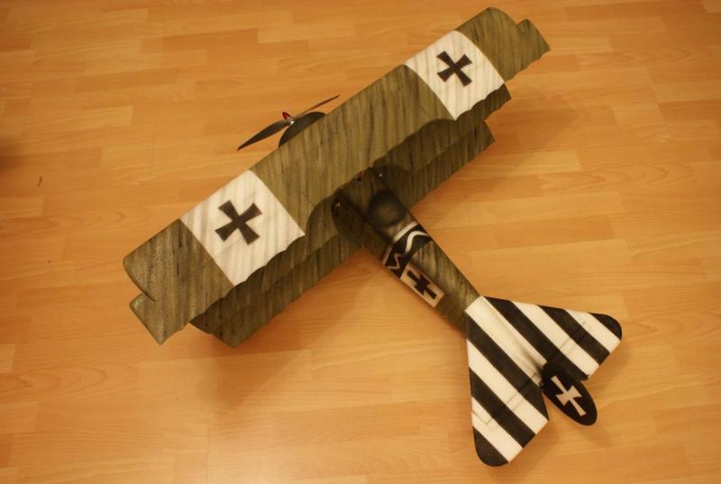

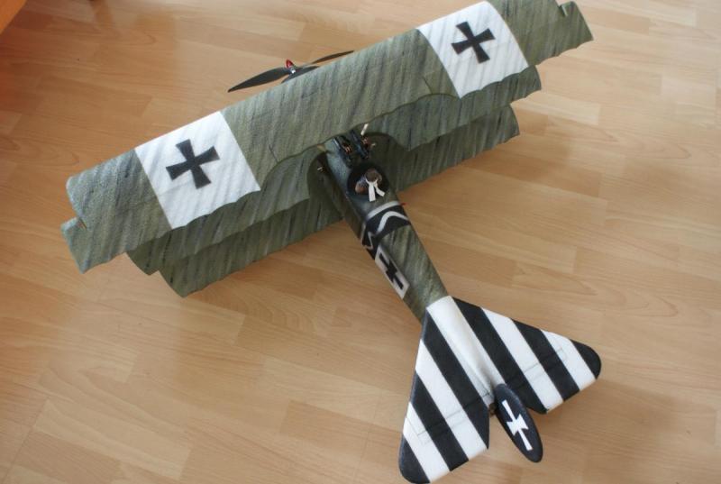

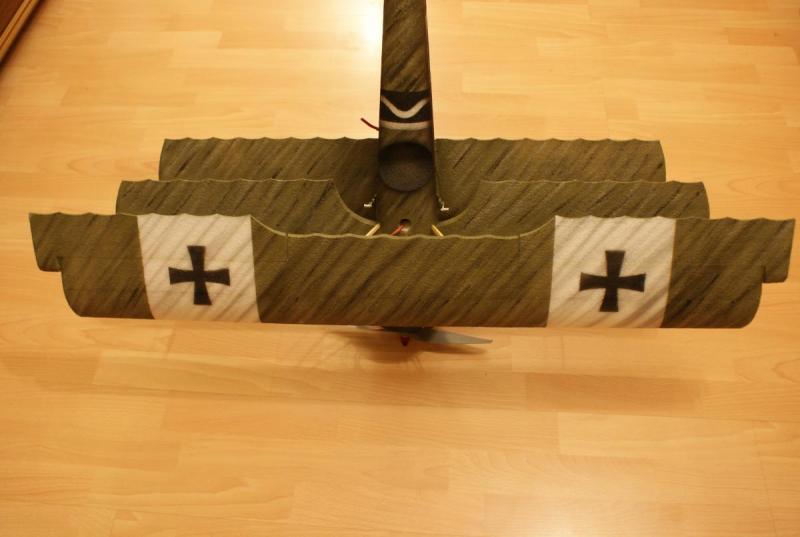

Wersja kolorystyczna, którą wybrałem przedstawia samolot niejakiego pana Johanna Janzena, dwunastokrotnego zwycięzcy starć powietrznych. Z mojego punktu widzenia malowanie jest ciekawe, pod warunkiem, że uda mi się odtworzyć pociągnięcia pędzlem na płatach i kadłubie charakterystyczne dla tego typu samolotu.

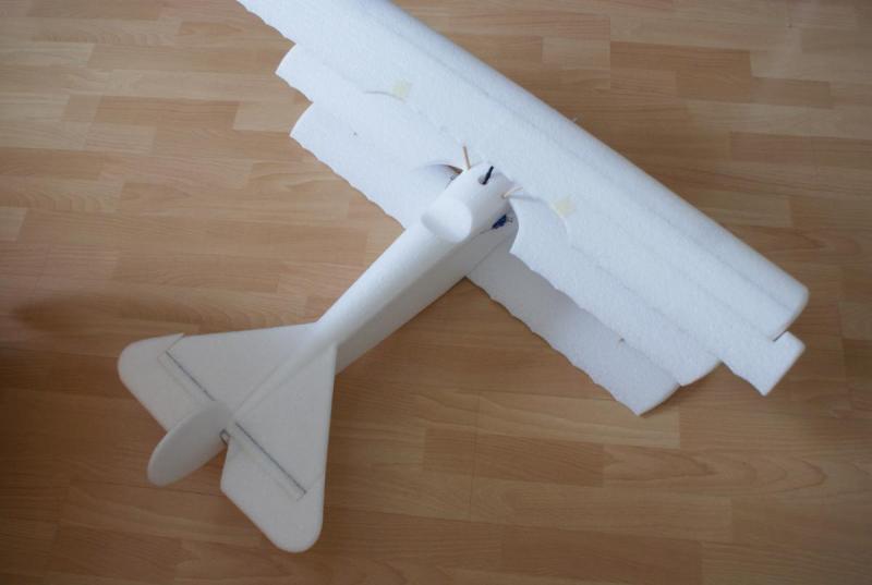

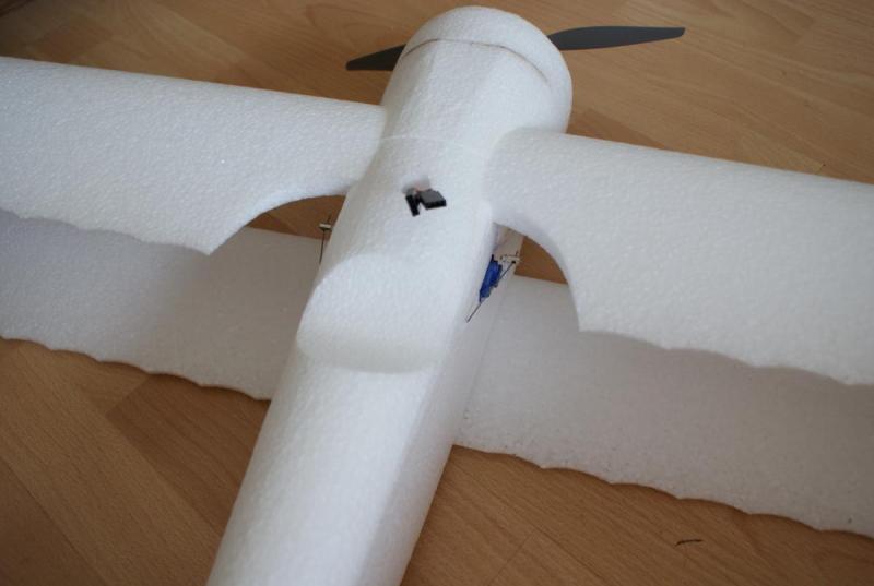

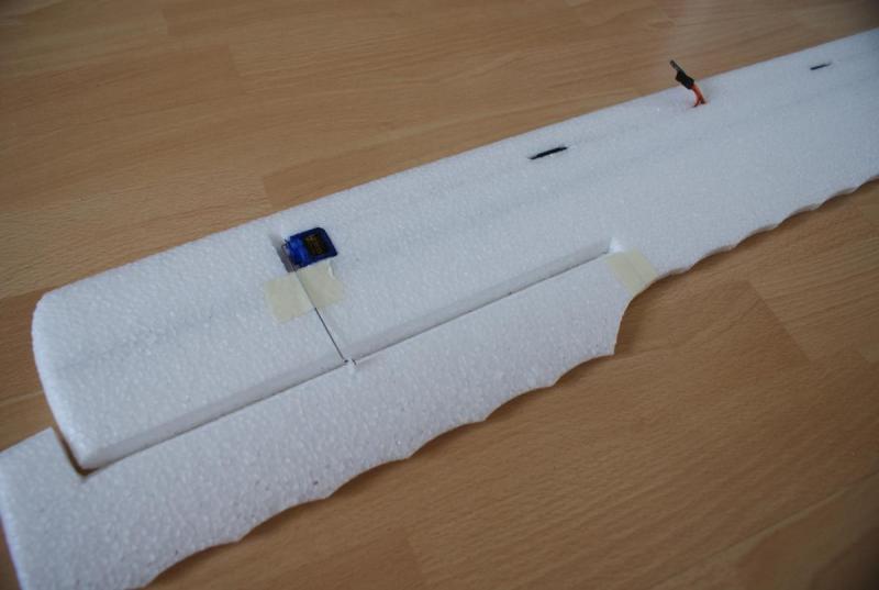

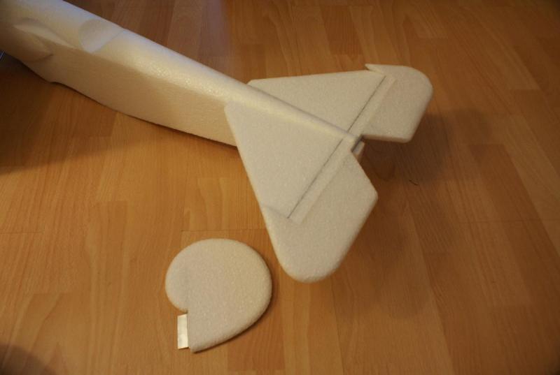

Prezentacja foto:

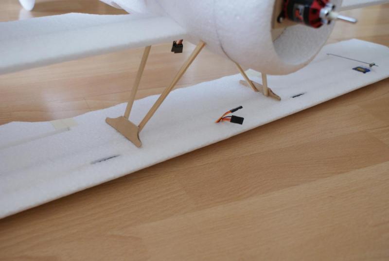

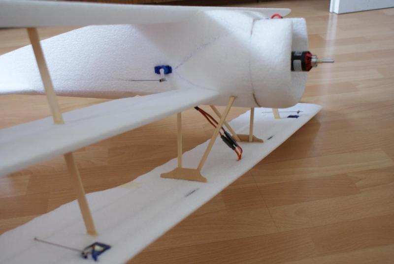

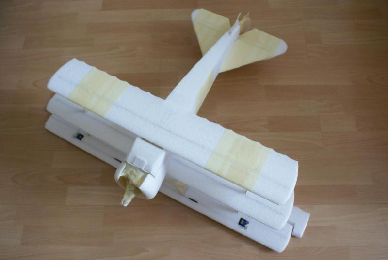

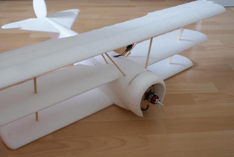

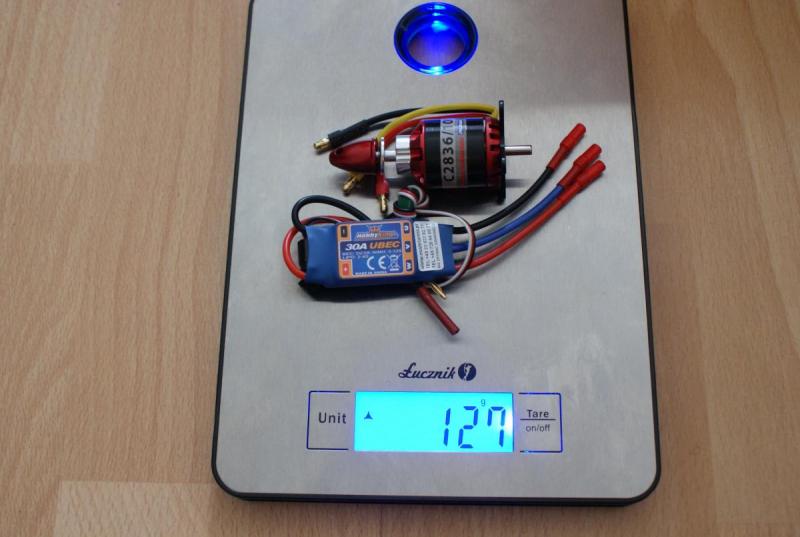

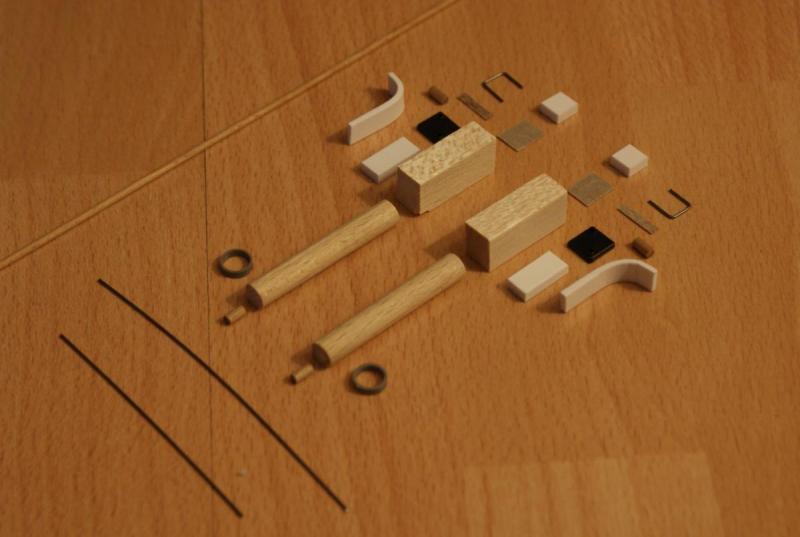

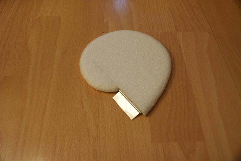

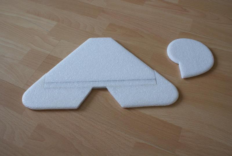

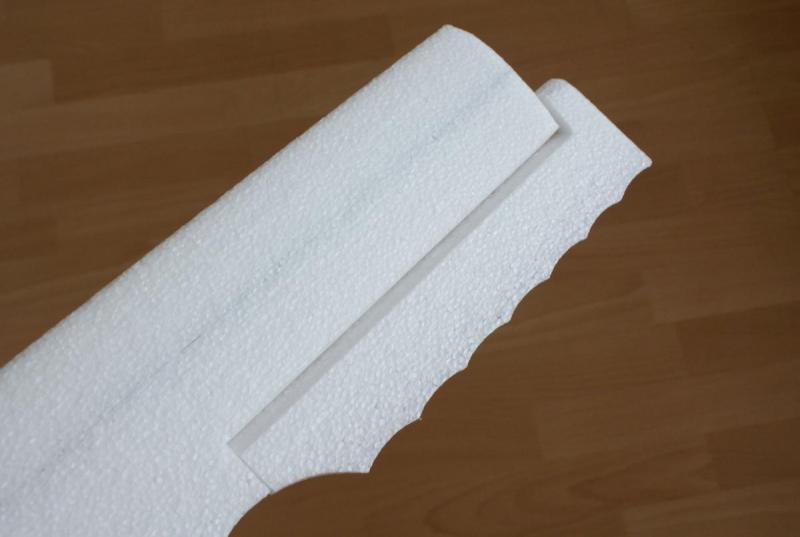

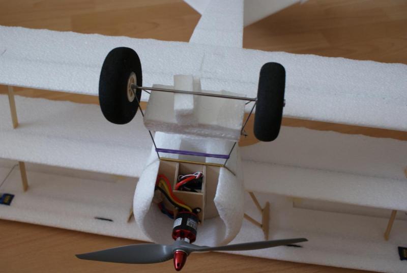

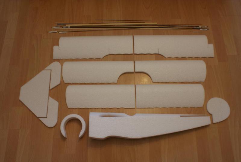

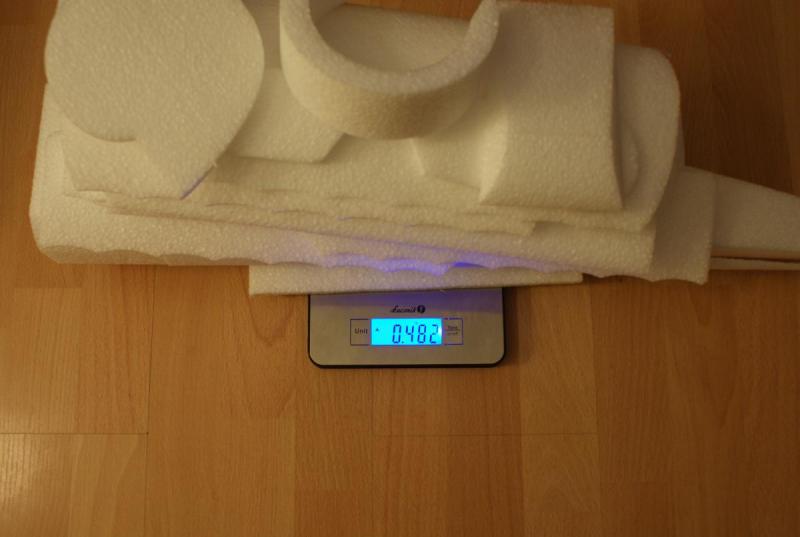

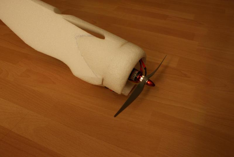

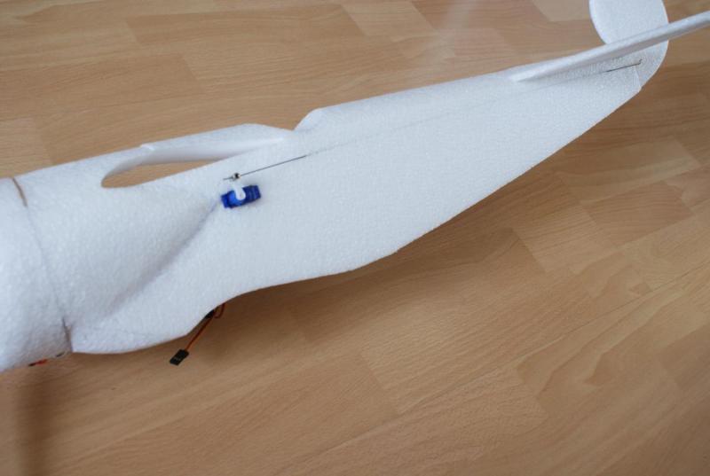

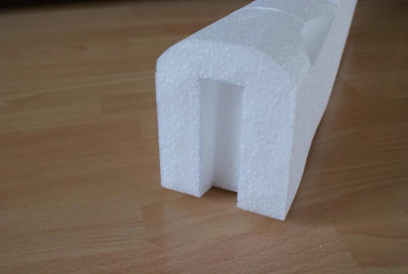

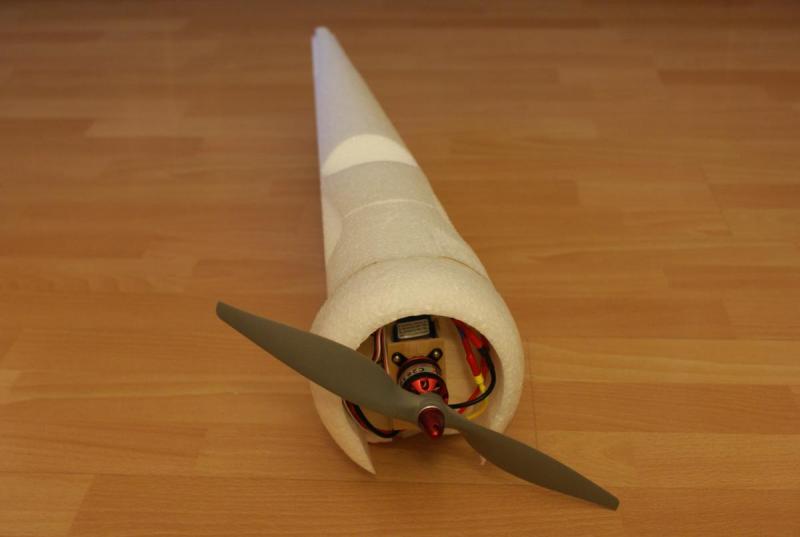

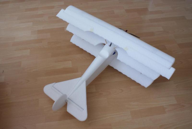

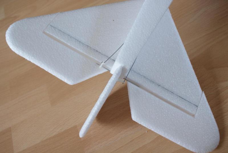

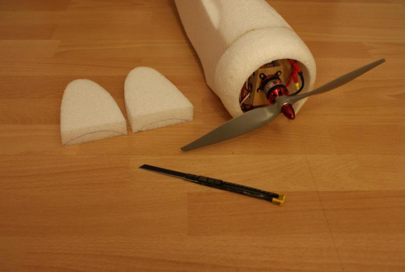

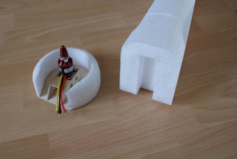

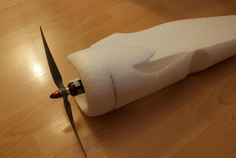

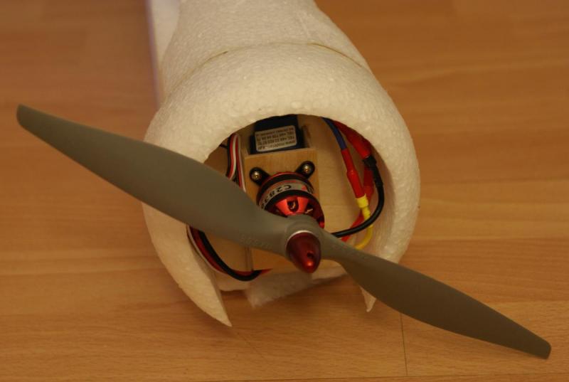

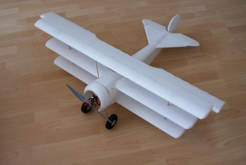

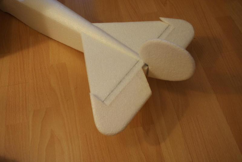

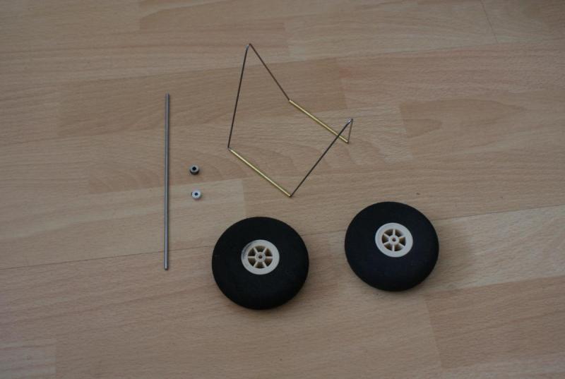

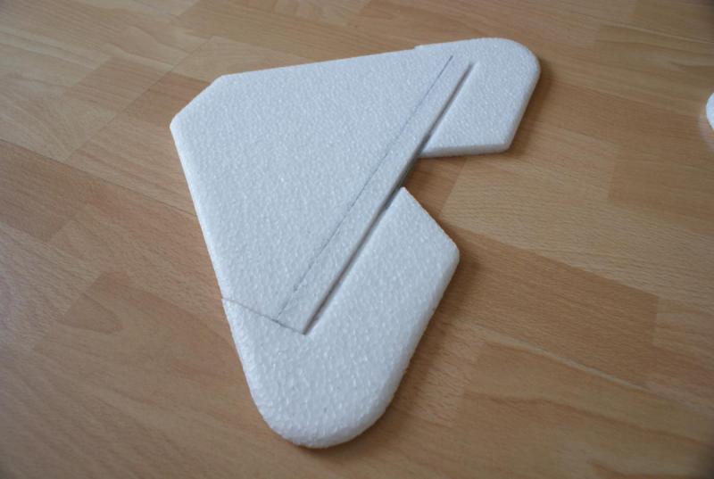

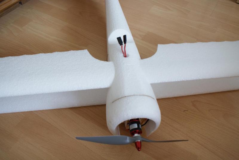

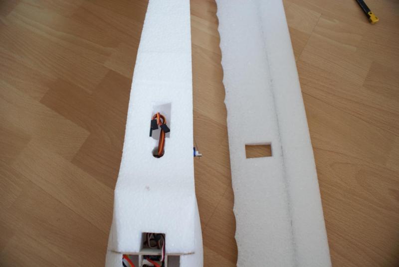

z lekkim opóźnieniem ale teraz pójdzie już z górki, model wypakowałem z pudła w czwartek wieczorem, zabrakło jednak weny do budowy więc skończyło się tylko na zdjęciach elementów i ważeniu pianki. Piątek i sobota to już intensywna praca, wypiłem przy tym chyba wiadro kawy, ale się opłacało bo w zasadzie model jest już gotowy do oblotu przed malowaniem. Oblot chyba się przyda ponieważ może być problem z wyważeniem, przód modelu jest bardzo krótki.

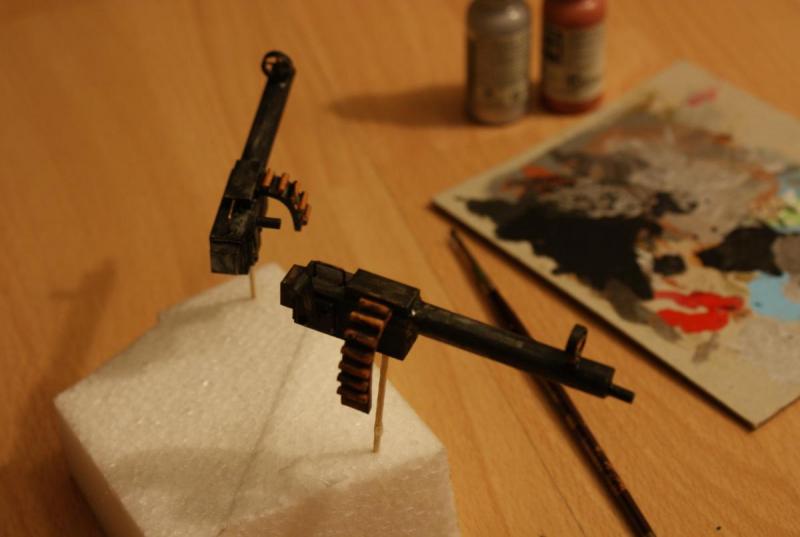

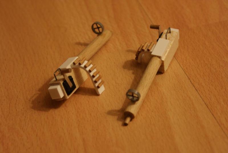

Po wstępnym oblocie ruszę z malowaniem i waloryzacją modelu. Przydadzą się jeszcze detale: karabiny, pilot itp.
Na chwilę obecną samolot wygląda tak:

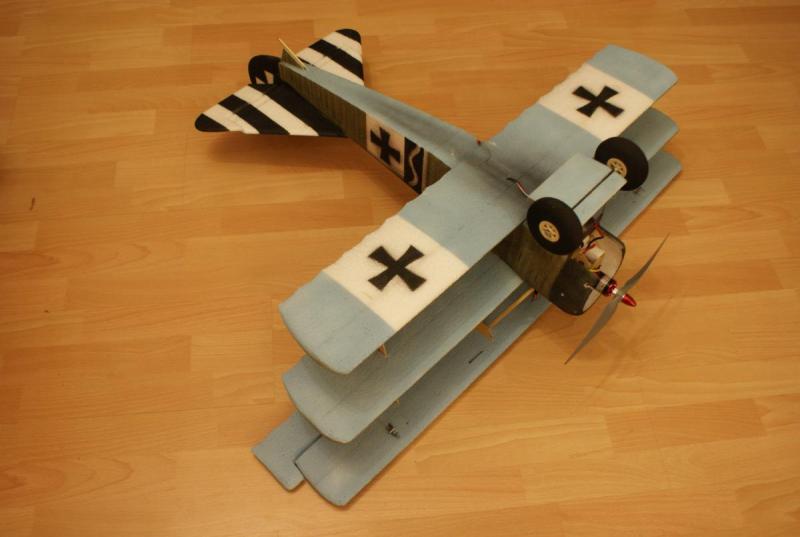

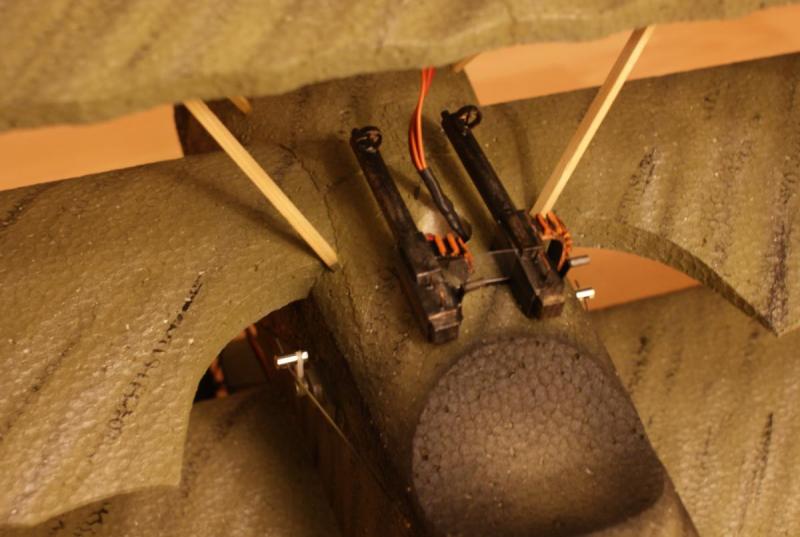

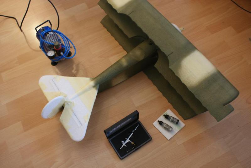

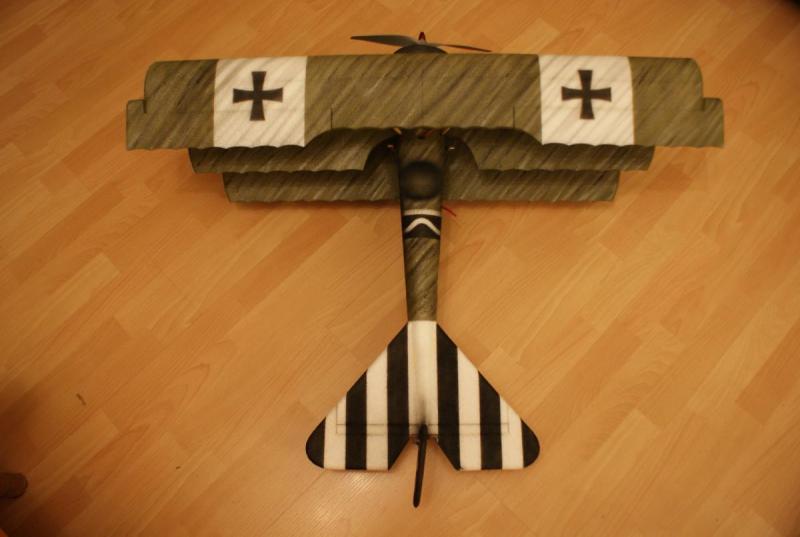

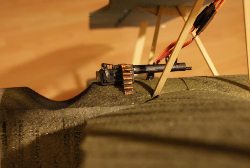

pomalowałem wstępnie model, detale w postaci karabinów, pilota itd. dorzucę na sam koniec. Model mimo że nie jest ukończony w stu procentach przeszedł już chrzest bojowy na zawodach w Warszawie. Stało się tak ponieważ w Płocku poległ mój wysłużony Spad 11, a nie miałem modelu na zastępstwo, więc wieczorem po zawodach musiałem szybko dokończyć malowanie Fokkera. W tym momencie została waloryzacja modelu, domalowanie śladów eksploatacji i tym podobnych rzeczy.
Lata rewelacyjnie, jest niesamowicie zwrotny, idealny do walki kołowej, wszystkie autorotacyjne beczki nawet na najmniejszej prędkości są do opanowania i model nie zwija się w korek, startuje z miejsca nawet przy bezwietrznej pogodzie (trawa w polu wzlotów na zawodach w Warszawie miała jakieś 10 cm - ale i z tego poszedł w górę) w zasadzie do 3D też się nadaje bo lata na żyletce i wisi na śmigle  ;)

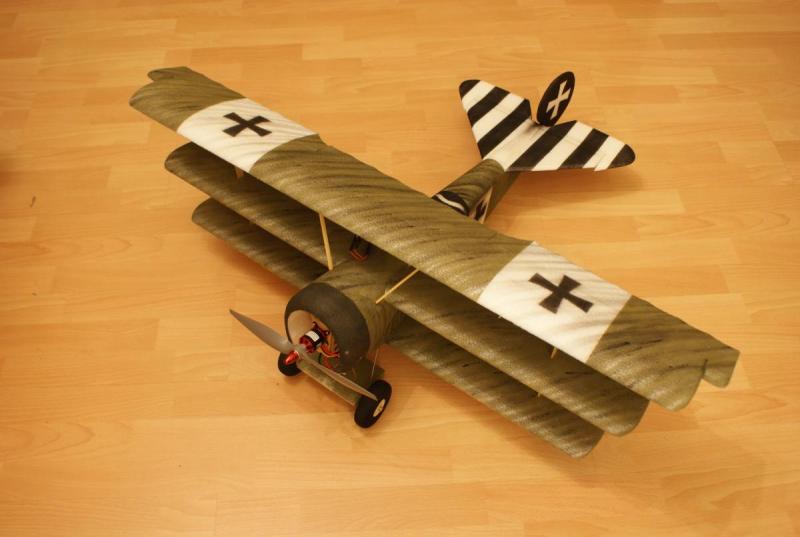

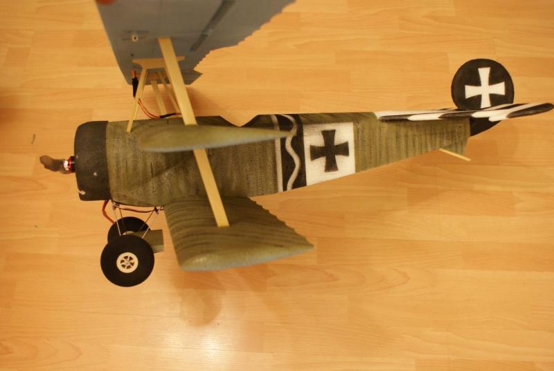

Tymczasem kilka fotek, trzy ostatnie to zawody w Warszawie:

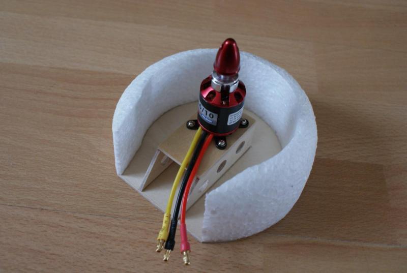

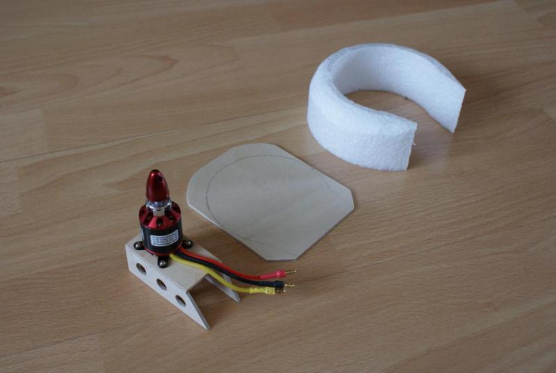

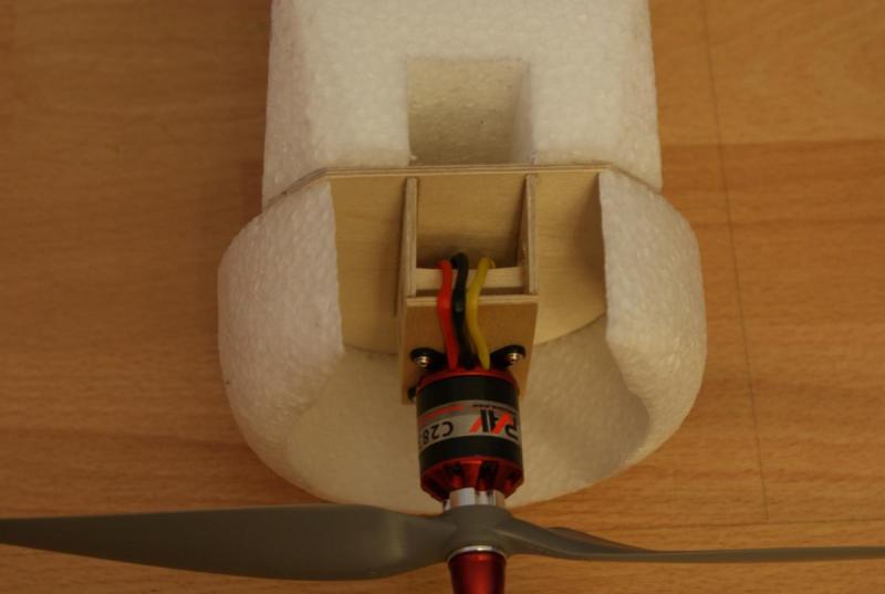

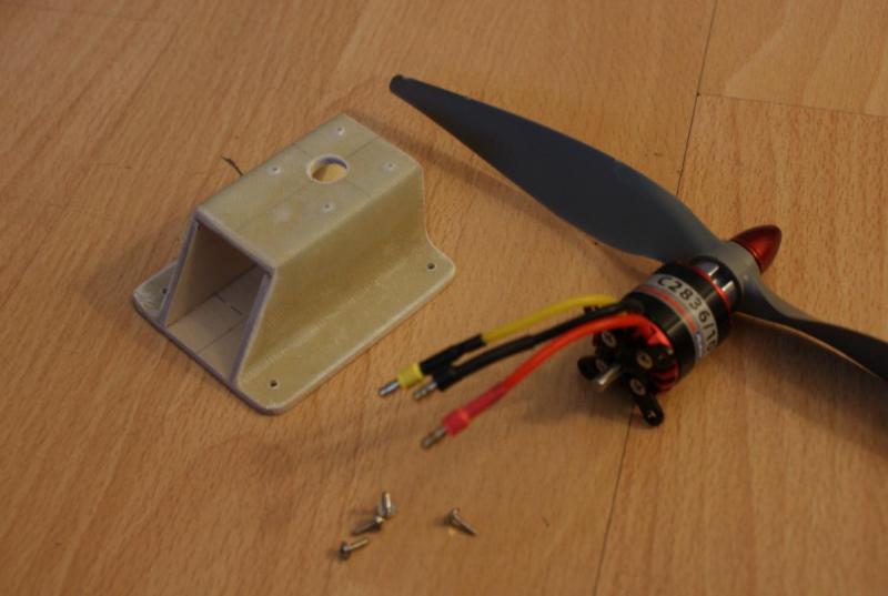

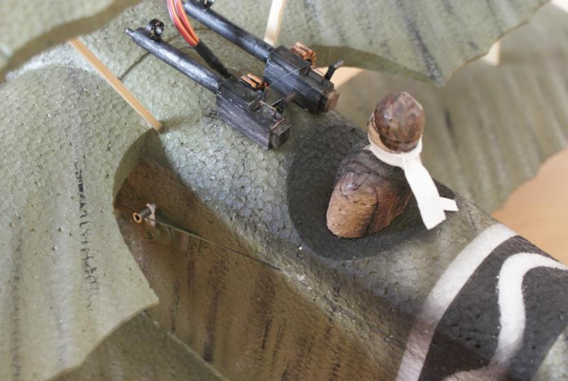

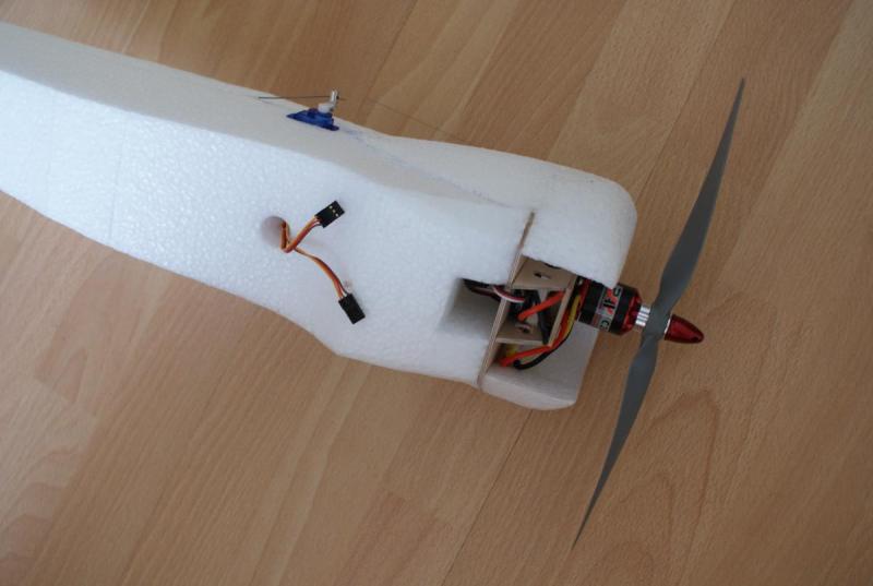

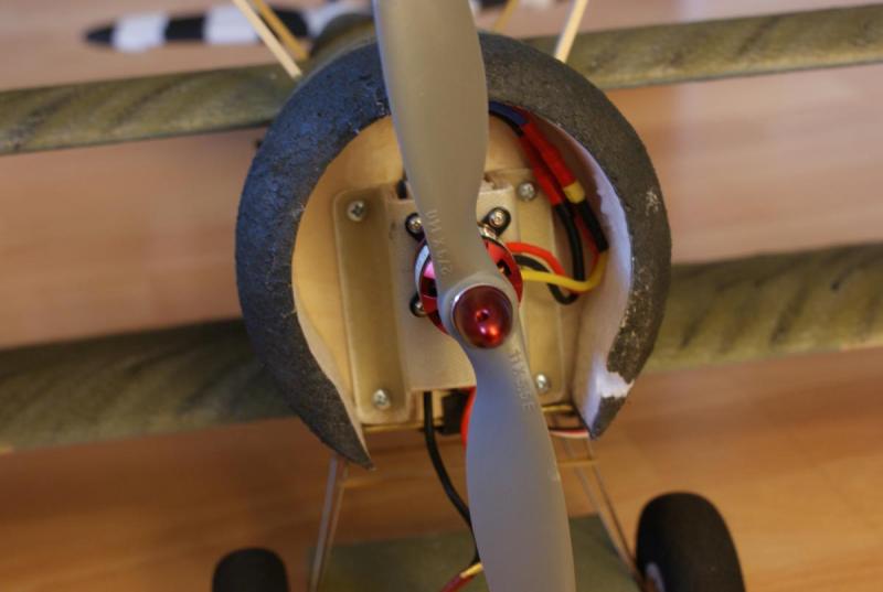

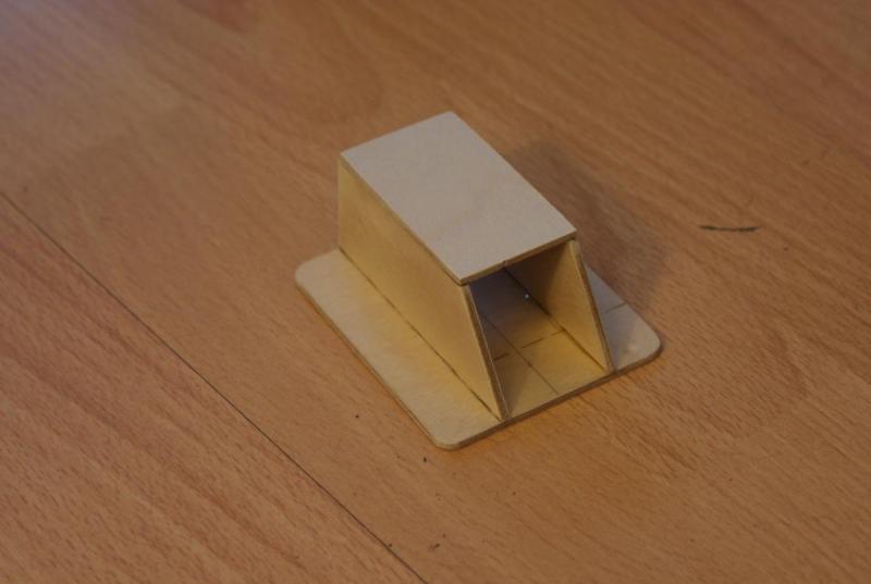

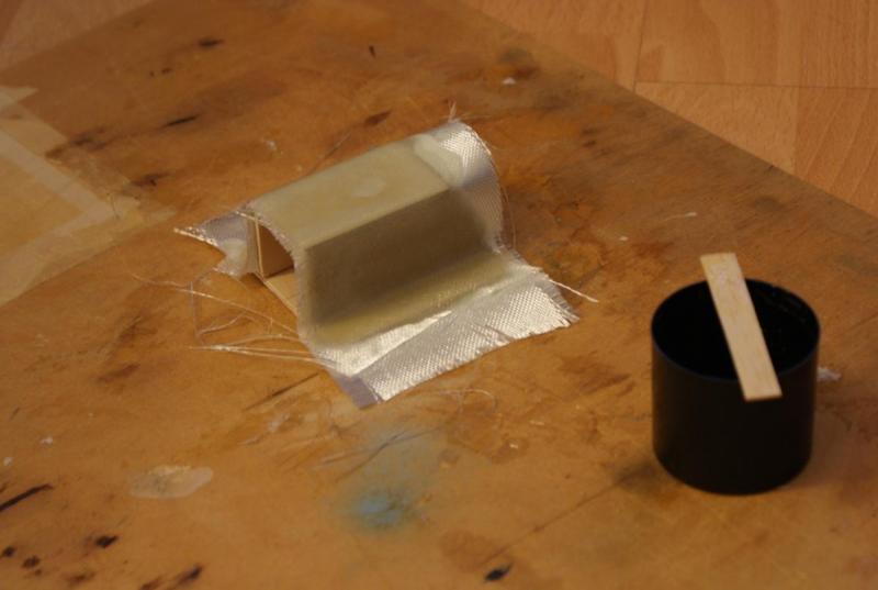

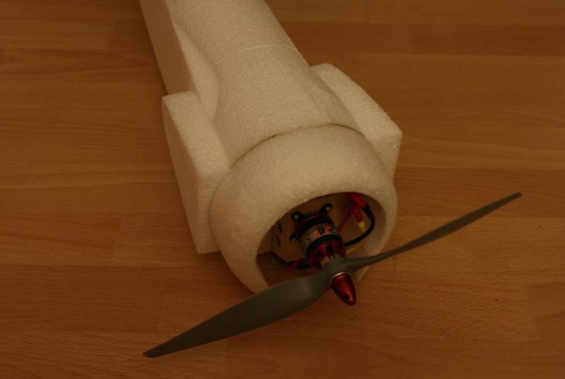

PS: domek za silnikiem w moim wykonaniu w teorii był dobrym rozwiązaniem ale w praktyce nie koniecznie, działa idealnie do pierwszego dzwona, potem rozpada się na tyle części, z ilu był zrobiony.
Następny domek oblaminuję mniej więcej trzy razy tkaniną szklaną 180 g i chyba będzie przykręcany. W razie zderzenia, zgodnie z prawami fizyki, coś musi się urwać lub zgiąć, i wolałbym żeby były to wkręty mocujące domek a nie wał silnika lub sam domek.
Załączam kolejne zdjęcia. Poprawiłem domek (laminowany trzy razy tkaniną 180 ), teraz nie powinien się rozpaść w przypadku twardego lądowania. Na tą chwilę został mi już tylko pilot i malowanie dolnych części samolotu :)
To już końcówka pracy przy fokkerze, zostało już tylko domalowanie kilku miejsc i jeśli nie pojawi się film z walki w Warszawie to będę musiał go nakręcić prawdopodobnie na zawodach w Andrychowie.

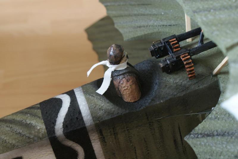

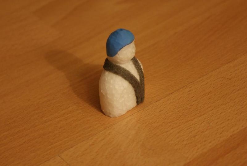

Co do budowy: pilota wykonałem nie jak zwykle z balsy a z EPP, chodziło głównie o wagę.

Piękna , czysta robota i jeszcze fajniejsze malowanie !!!
Spray czy aerograf?

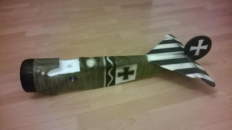

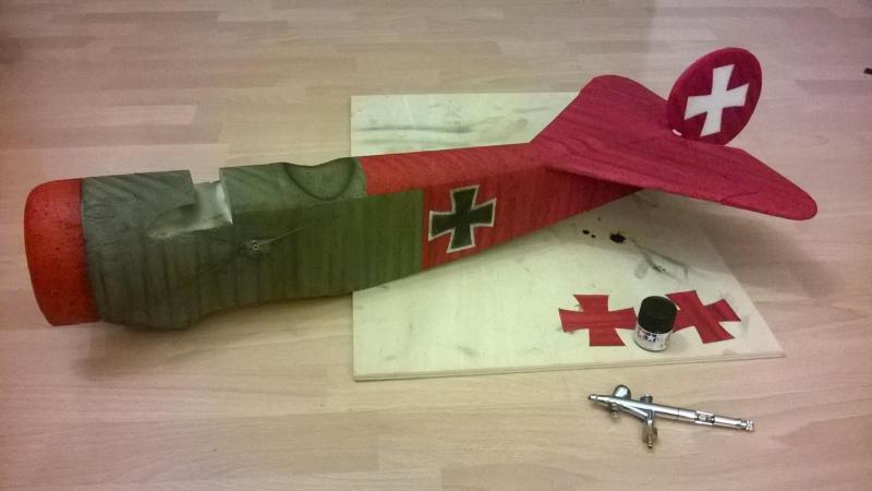

Postanowiłem nie zakładać nowego postu tylko nadpisać ten, po prawie roku mój Fokker przytył i mocno się pokiereszował. W swoim ostatnim locie stracił wszystkie płaty. Postanowiłem go jednak odbudować, zamówiłem u Marka z napolskimniebie.pl komplet skrzydeł i połatałem kadłub. Zdecydowałem się również na zmianę malowania. Uznałem, że ta wersja będzie trafniejsza :)
Na tą chwilę mam tyle:
