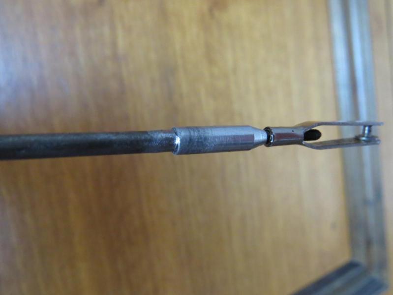

Regulacje snapa są albo mosiężne albo stalowe ocynkowane. Lutowanie na pręt stalowy nie stanowi żadnego problemu. Potrzebna jest lutownica najlepiej kolba 100-160W i kwas oraz lut bez kalafonii. Moczysz końcówkę pręta w kwasie i pobielasz cyną. Potem moczysz raz jeszcze i wsuwasz do regulacji snapa. Podgrzewasz pręt lutownicą bezpośrednio przy łączeniu ze snapem i lekko obracasz prętem żeby usunąć ewnetualne powietrze z węnątrz regulacji, dodatkowo dajesz kroplę cyny podczas lutownia. Nie zdziw sie jak podczas tego zabiegu będzie widać bąbelki ze spoiny, jak ustaną to znaczy że połączenie jest wykonane prawidłowo. Po lutowaniu należy całośc umyć z użyciem mydła . Na końcu można zeszlifować nadmiar cyny i wygładzić powierzchnię utowania papierem 500 i będzie ok. Robiłem tak zawsze i nigdy nie mialem problemu. Przy teście wytrzymałości w imadle rozpiął się sam snap bo wygięła się jego ośka a lutowanie nie pusciło. Można to zobaczyć  w niektórych moich modelach.
EDIT Na linku widać najwyraźniej snap aluminiowy z polakierowaną końcówką. Można i to polutować Alumweldem ale sama idea aluminiowego snapa wg mnie odpada przy tak dużym modelu

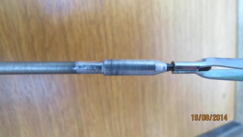

Sławek - ale to chyba nie do mnie kierowałeś wyjaśnienie sposobu lutowania? ;) Właśnie tak robię od lat i jest dobrze. Przed chwilą snapa zacisnąłem w imadle, a kombinerkami złapałem za snap na drugim końcu popychacza - spoiny ani drgnęły ! Teraz już sam nie wiem co robić...
na fotce widok lutowania - jeśli coś w ogóle widać;
