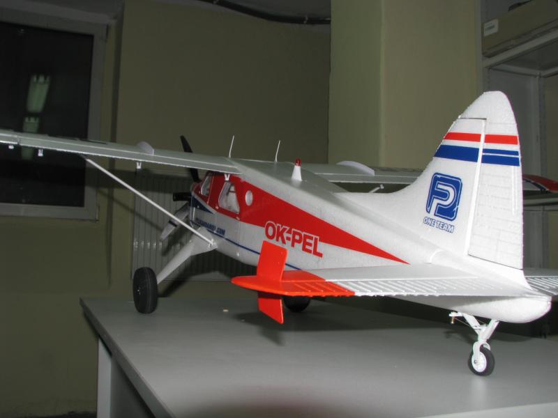

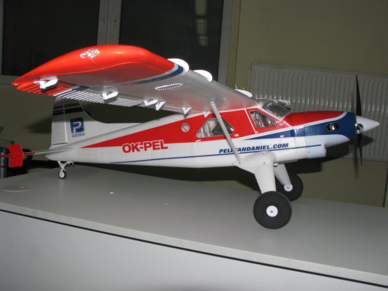

Przyszło nowe. Stary DHC-2 Sea Beaver doczekał się następcy, DHC-2 Beaver Turbo.
Niestety, na oblot trzeba będzie poczekać, póki co Narew i żwirownia zamarznięte. Ale nie spodziewam się jakichś wielkich niespodzianek, nowy różni się trochę dłuższym nosem, trójłopatowym śmigłem i nakładkami na skrzydła. Powinien latać tak samo albo lepiej.
Nie mogę się doczekać jak z kolegą poderwiemy oba na raz 2a09c9306bf45ba2ee84365d5cb607cc.jpg6c10cd98b128ef35ab90e787fb617848.jpg528d7666c2ed9e3fc64333a73d24c896.jpg85f1f179c82f8d7ac78edb95fb136b79.jpgb55078de31cc1d514741989da91a6891.jpg
