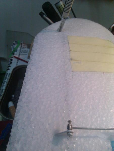

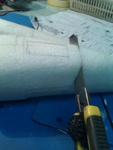

post-14202-0-80834200-1409639906_thumb.jpotrzebne zabawki coś ostrego, do podrapania, poklejenia
ostre= skalpel, nóż z wymiennym ostrzem (introligatorski)
podrapania= siatka do zacierania rączką budowlaną (zamiast papieru ściernego) 240 papier ścierny
poklejenia=  CA rzadki średni przyspieszacz do CA
miarka= metrowa linia cienkopis,
pomocniki= szpilki modelarskie taśma malarska
odtłuszczacz= benzyna ekstrakcyjna Witam,

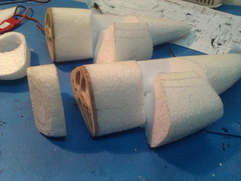

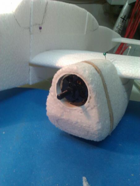

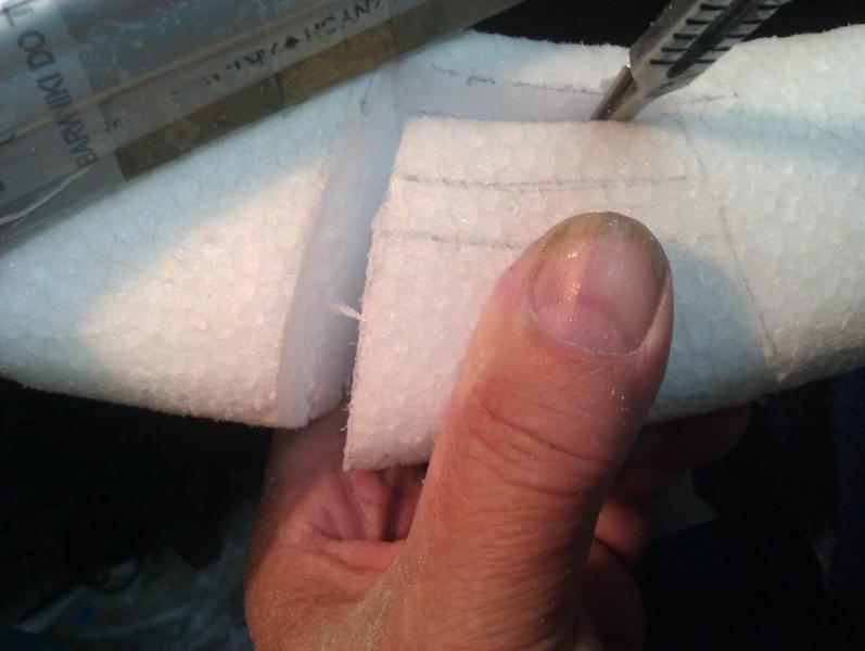

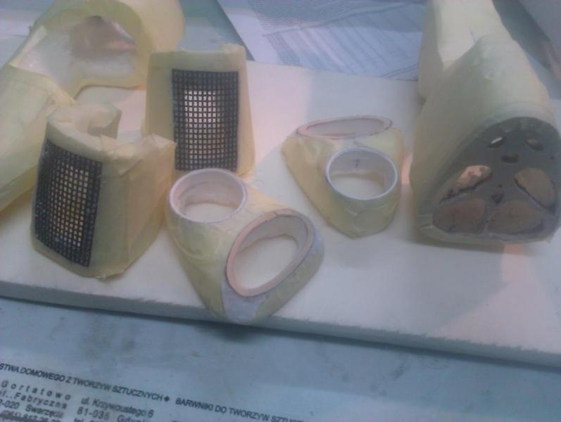

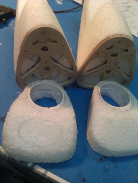

Inne zabawki potrzebne do dalszej zabawy to ramka do piłki włośnicowej ząbki układamy do spodu aby dociągnięcia cięły w dół nacisku ramki włośnicy ( laubzegi).post-14202-0-17862600-1410114122_thumb.jpost-14202-0-93921300-1410114161_thumb.j

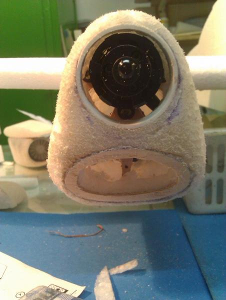

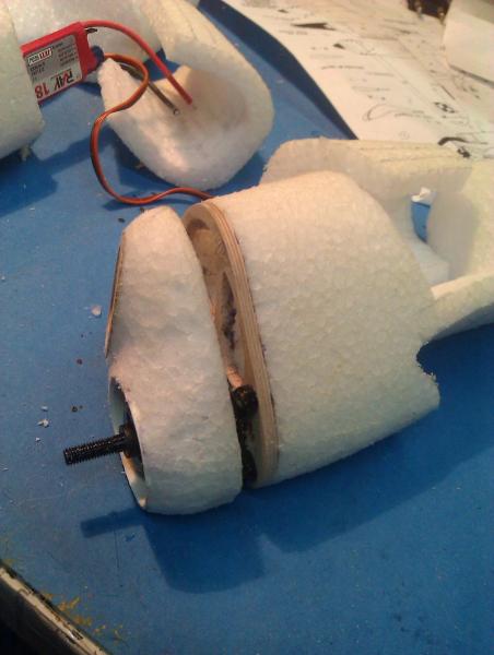

Po odcięciu przodu gondoli silnika ja zastosowałem silniki i pomierzyłem ile potrzebują miejsca te silniki.post-14202-0-40115600-1410114382_thumb.j
Kształt mają przypominać oryginały jakie były zastosowane  w samolocie 1939roku pokazywanym na wystawie samolotów w Paryżu odwrócone Vpost-14202-0-07807400-1410114666_thumb.jpgpost-14202-0-45284400-1410114689_thumb.jpgpost-14202-0-07656700-1410114711_thumb.jpgpost-14202-0-79360800-1410114744_thumb.jpgpost-14202-0-92629100-1410114763_thumb.jpgpost-14202-0-77609000-1410114805_thumb.jpg
Tak na podstawie fotek pokazałem mały zakres ulepszania gondoli silników.
Pozdrawiam C.dn.

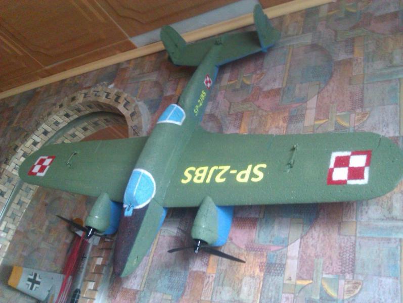

Stefan kolega odpowiedział na pytanie 1939 przeleciał do Paryża na wystawe.
Jednym z pilotów oblatywaczy kapitan Szynicki z małej wioski Gubiny stacjonujący na lotnisku w Malborku inna wersja że samolot na wystawę został dostarczony koleją stary zawiadowca z stacji oddalonej o kilka kilometrów w Gardei opowiadał historie jak z mamą odwiedzałem te strony .Szukałem  w latach 80tych na lotnisku Lisich Kątach na małym lotnisku niedaleko Grudziądza  wspomnień mojej mamy o rodzinnych pokrewieństwach .Ja nie znalazłem  opisu malunku co piszą to nie został do końca pomalowany  samolot na pewno miał szachownice od spodu a powierzchnia miała gołe aluminium lub zielnie dodałem tu SP2jbs jest to znak osobisty zapisany w kol buku.
To tyle z moim zamiłowaniem do tego samolotu.
Pozdrawiampost-14202-0-43525400-1410127133_thumb.jpgpost-14202-0-68010100-1410127159_thumb.jpgna lotnisku w Warszawie Chudoby,jak i w mieszkaniu.

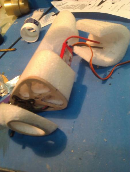

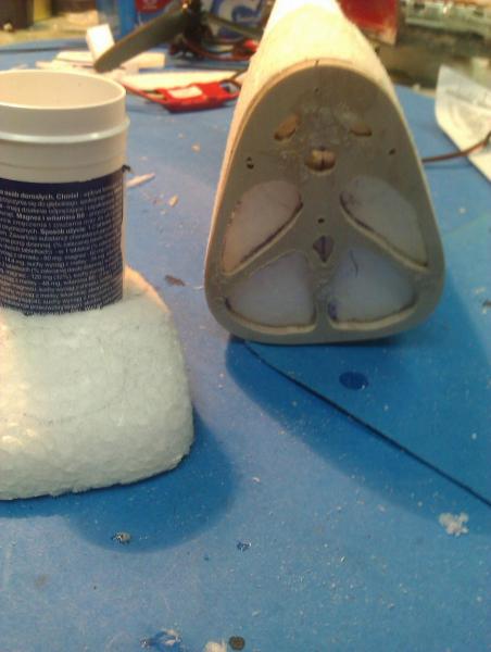

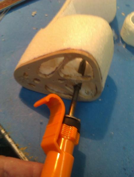

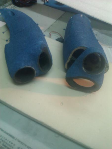

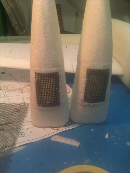

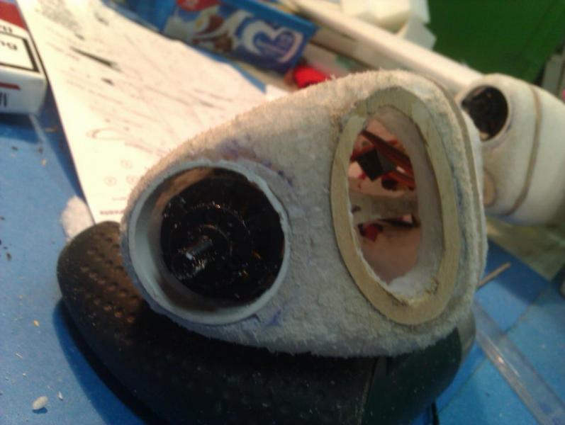

Gondole silników to zabawa fotki pokarzą jak uporałem z materiałem EPP, aby się nie kruszył lekko wzmocniłem 0,8mm sklejką a z opakowania po lekach wymościłem osłonki silników.post-14202-0-25620400-1410186466_thumb.jpgpost-14202-0-74226600-1410186494_thumb.jpgpost-14202-0-96728300-1410186636_thumb.jpgpost-14202-0-52051100-1410186678_thumb.jpgpost-14202-0-14356900-1410186726_thumb.jpgpost-14202-0-95759500-1410186768_thumb.jpgpost-14202-0-17799100-1410186810_thumb.jpgpost-14202-0-54318800-1410186861_thumb.jpg
Wybieram się na spotkanie Ligi Przyjaciół Polskiego Lotnictwa wieczorem opisze te siatki wentylacyjne regulatorów silnika spełniły na zawodach pokładaną w nim moją wizje.
Cdn.
Pozdrawiam

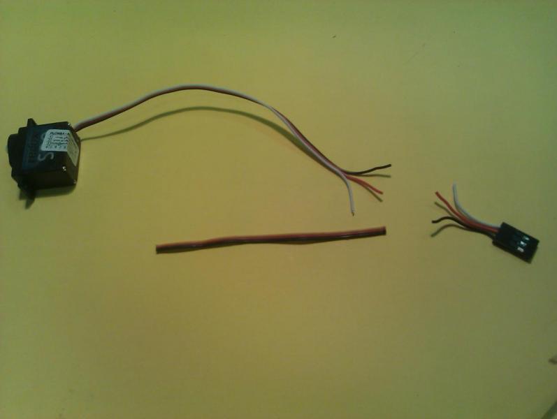

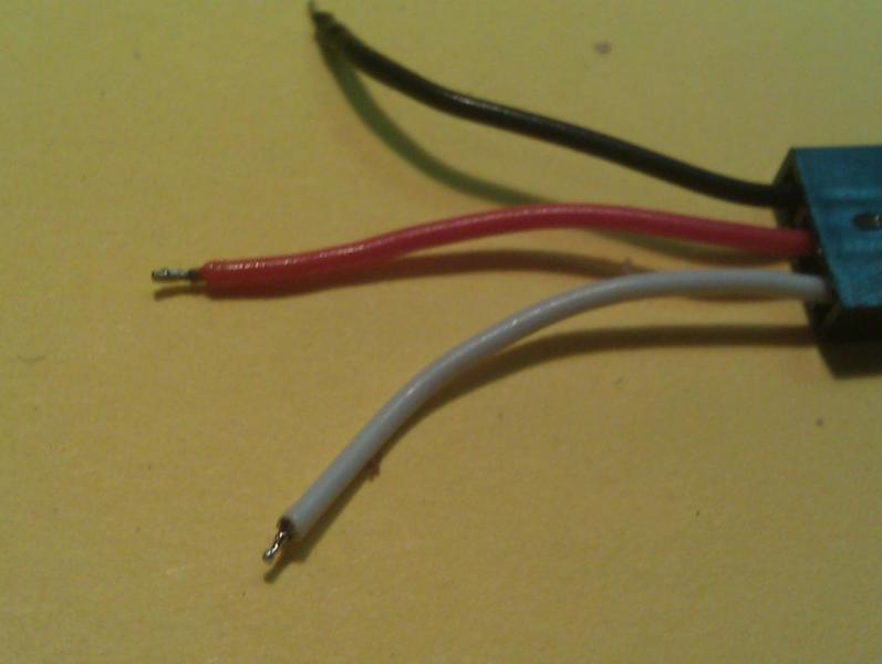

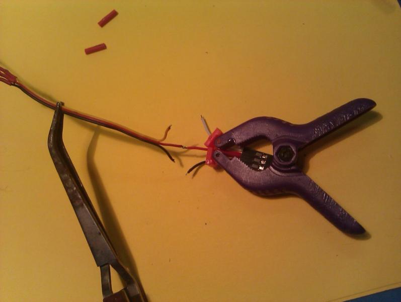

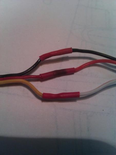

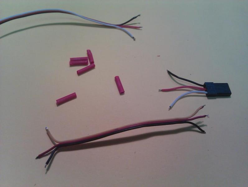

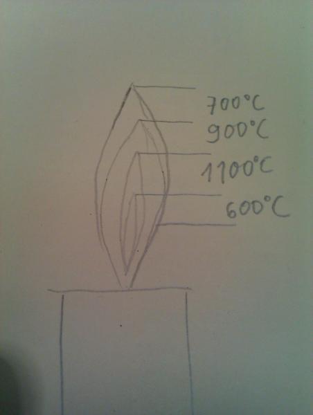

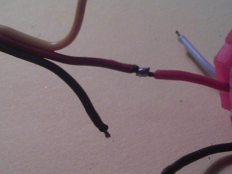

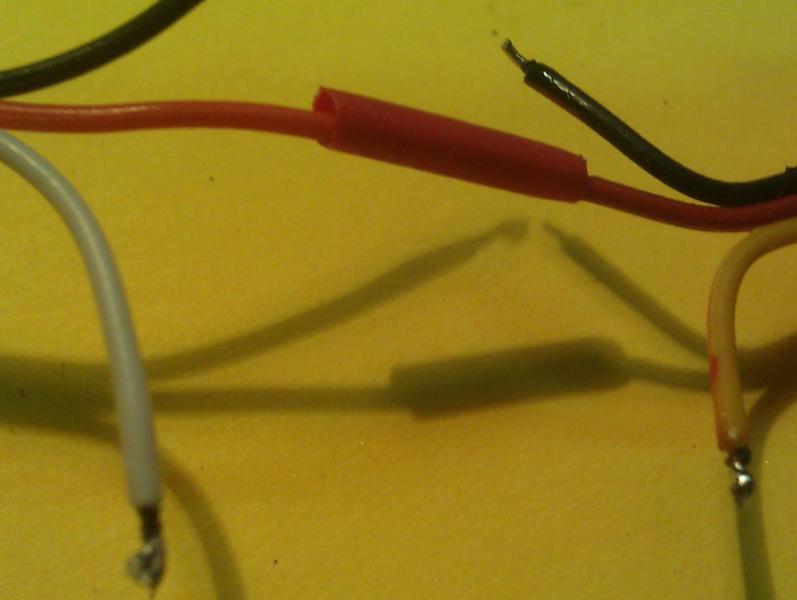

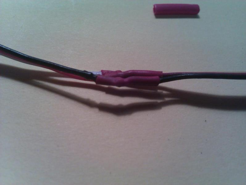

Postanowiłem opisać fotkami elektronikę a właściwie połączenia bez przedłużaczy zakupionych w sklepie. Waga mniejsza z nie wypnie się kostka!. Nazywam to” kurzą stopką”, zachowując kolejność[procedury] co ułatwia lutowanie miękkie.post-14202-0-95323200-1410204705_thumb.jpgna przykładzie serwa to samo z regulatorem post-14202-0-84186800-1410205031_thumb.jpgpost-14202-0-76336200-1410205059_thumb.jpgpost-14202-0-10834200-1410205110_thumb.jpg TU!ŁONCZYMY ŚRODEK naj praktyczniej post-14202-0-10834200-1410205110_thumb.jpgpost-14202-0-16903300-1410205150_thumb.jpgpost-14202-0-38377400-1410205275_thumb.jpgPomoce klamerka modelarska pinceta samozaciskowapost-14202-0-62669700-1410205321_thumb.jpg Podgrzewam samoskurczkipost-14202-0-86188900-1410205494_thumb.jpgśrodkiem płomienia nie okopcam pokazuje rozkład temperatury w płomieniu zapalniczkipost-14202-0-85158800-1410205682_thumb.jpgpost-14202-0-22218700-1410205722_thumb.jpgna zdjęciach widać małe kawałki odsłonionego przewodu tak 1-2mm ciepło grota lutownicy przy pobieleniu{cyna na przewodzie]podwinie izolacje samoistnie.
Termo kurczki docisną zaizolują doskonale.
Pozdrawiam
Cdn.

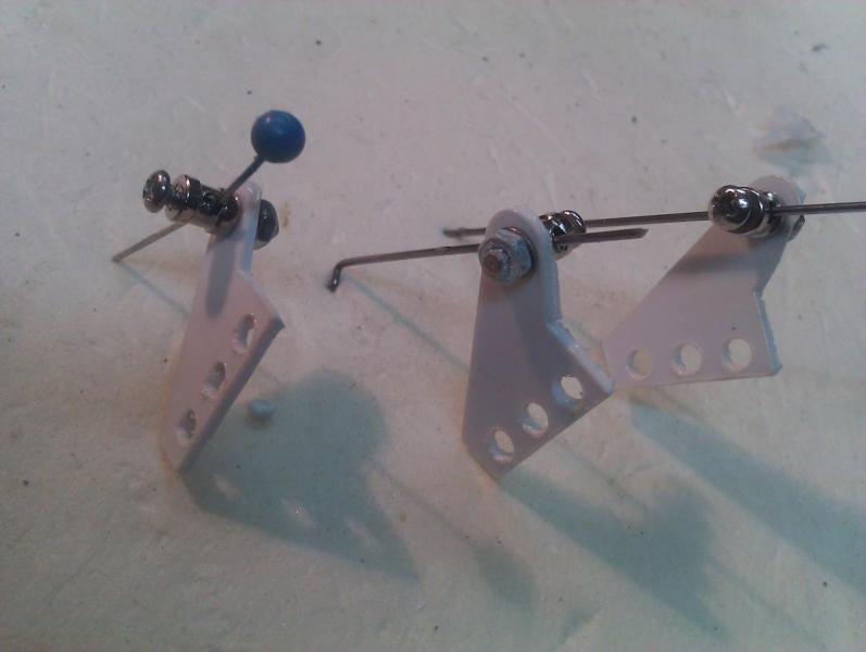

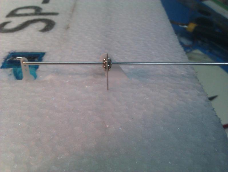

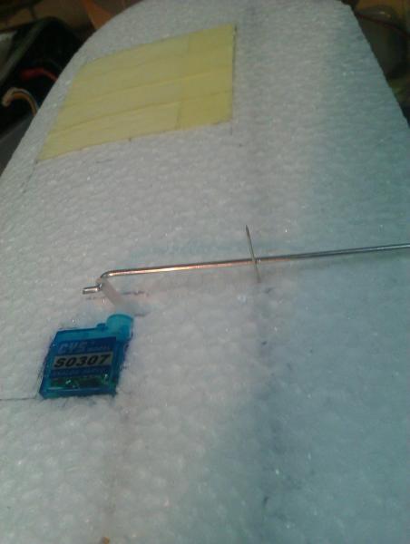

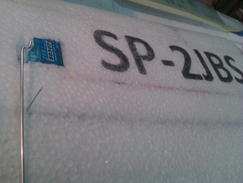

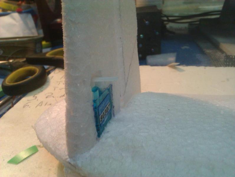

Wracając do budowy widać na zdjęciu.post-14202-0-67507600-1410278541_thumb.jpg Serwo jednym sterze kierunki 3,7gr nie jest to korzystne przy wywarzaniu modelu. Stosunek co do Ś.Ć jest w przybliżeniu 1 do 7-miu.post-14202-0-20699900-1410278659_thumb.jpg

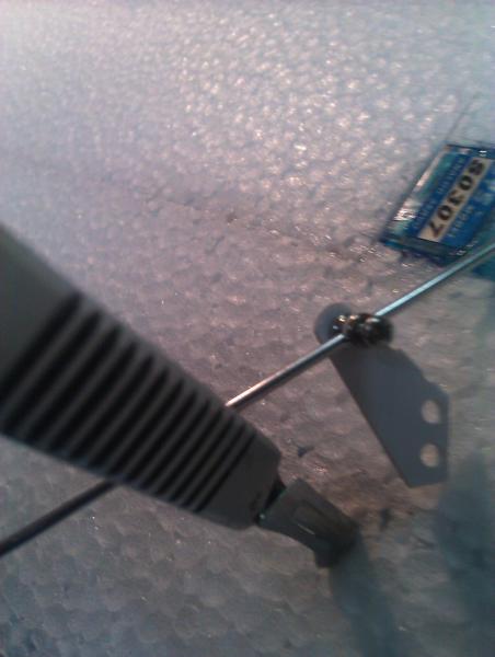

Dźwignie z beczkami to zabawa śrubki powinny być zabezpieczone klejem do gwintów lub CA.post-14202-0-20699900-1410278659_thumb.jpg
Ustawienie Serwa widaćpost-14202-0-47133100-1410278730_thumb.jpg tam szpilkę pozwala ustawić w odpowiednim miejscu dźwignie lotki, oś dźwigni powinna znajdować na wycięciu zawiasu, jest to ułatwienie źle zamontowana dźwignia to tak samo jak zawias w dziwach źle obsadzonych.post-14202-0-26526100-1410278817_thumb.jpgpost-14202-0-30708100-1410278849_thumb.jpgpost-14202-0-68133900-1410278877_thumb.jpgpost-14202-0-33999400-1410278912_thumb.jpg
Cdn.
