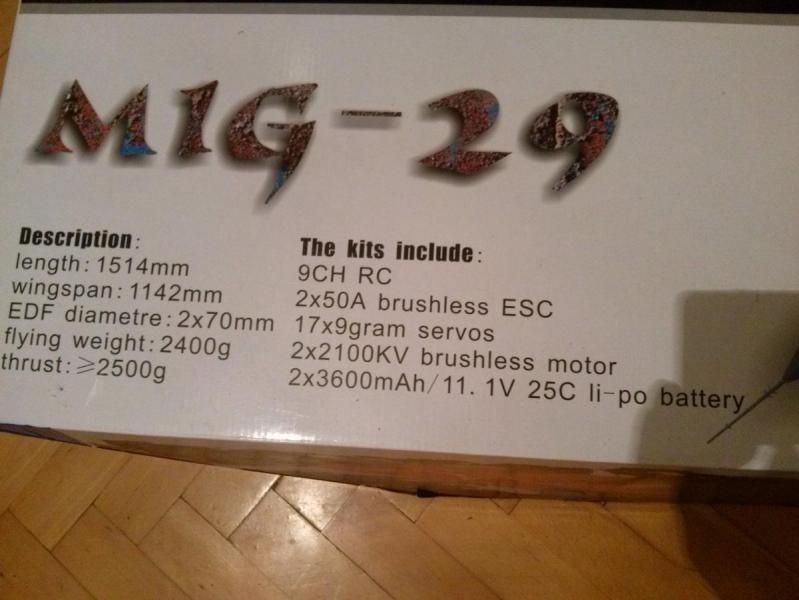

Łukasz1987 Opublikowano 9 Września 2014 Autor Opublikowano 9 Września 2014 w instrukcji jest dwa pakiety 11,1 3600mAh jak dam takie dwa to powinny wystarczyć jedna bateria do jednego silnika tak czy żle rozumuje w tym jestem zielony dlatego tyle pytań
robroy67 Opublikowano 9 Września 2014 Opublikowano 9 Września 2014 Nie wiem co masz w instrukcji ,na stronie ABC-RC jest podane jeden pakiet 6S 3600 i regle 50A.A ten model z tego co widzę ma aż 17 serw.Troszkę to dziwne,moim zdaniem regiel dużo za słaby i ta pojemność na dwa silniki to dużoo za mało,Poza tym jakie C by musiał mieć pakiet,żeby dwa motorki obsłużyć?.Z tego co wiem kolega Łukasz ma ten model mozę coś wiecej opowie o nim i o bebechach,sam w sumie jestem ciekaw na czym lata teraz

Łukasz1987 Opublikowano 9 Września 2014 Autor Opublikowano 9 Września 2014 Coś takiego mam na pudełku
ArabaT Opublikowano 9 Września 2014 Opublikowano 9 Września 2014 Łączysz dwa pakiety 11,1v szeregowo żeby otrzymać 22,2v i do tego regulatory równolegle. Co ma wartość 50A wydajności regulatora do ilości serw? Ja latam (latałem) na 2*3700 Dualsky 45C tylko, że miałem silniki 1,5kW każdy. Tak wyglądał start
robroy67 Opublikowano 9 Września 2014 Opublikowano 9 Września 2014 Łączysz dwa pakiety 11,1v szeregowo żeby otrzymać 22,2v i do tego regulatory równolegle. Co ma wartość 50A wydajności regulatora do ilości serw? Ja latam (latałem) na 2*3700 Dualsky 45C tylko, że miałem silniki 1,5kW każdy. ilość serw do regla nie ma nic,ale ma do poboru prądu i pojemności baterii.Jak długo latasz na tym setupie i jaki masz max pobór prądu?
