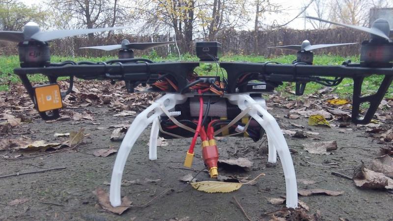

Pietuh Opublikowano 10 Listopada 2014 Autor Opublikowano 10 Listopada 2014 Po testowałem ufologa na różnych pakietach i na 4000mah trochę przechodzonym wyszło mi przy lataniu jak na filmie 16min pakiety 2200 mam już mocno zużyte więc nie ma co sprawdzać, ale jak wszystkie moje modele przeszedł chrzest na lilionach i polatał prawie 1/2godz tylko zapomniałem zmienić mu nastawienie w Assistant i wylądował jak miał jeszcze 3,5v na celę. Pakiety się ładują i powtórzy lot, bo docelowo ma płoszyć kury w promieniu 2km :-) Zapakowany paliwem ważył 1,5kg i start nie zrobił na nim żadnego wrażenia. Tu obiecany filmik z trzeciego mojego lotu w życiu więc profi to nie jest i wylądował sam bo mu się prąd skończył.
AndyCopter Opublikowano 10 Listopada 2014 Opublikowano 10 Listopada 2014 No to całkiem nieźle Ale 1,5kg to dość sporo jak na quadrocopter.
