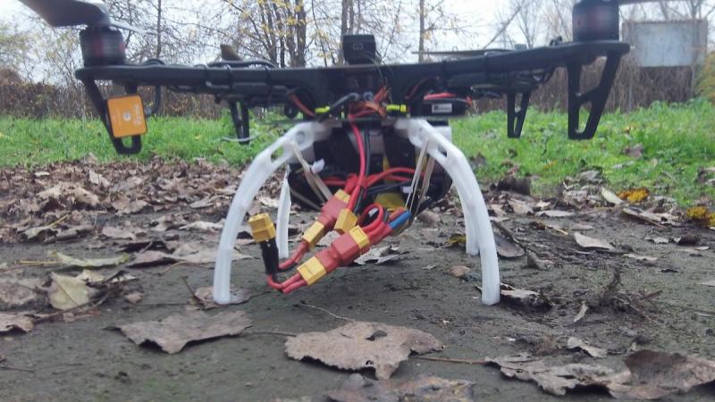

Wczoraj odbył się drugi lot FPV, tym razem test zasięgu nadajnika 200mW na odległość, postanowiłem lecieć na wysokości 50-60m aż do zaniku wizji.
Straciłem podgląd dokładnie 1100m od bazy, tylko próbując obracać Ufolota aby złapać link video bezwiednie obniżyłem pułap i doszło do tego failsafe i cudak sam sobie wylądował, tylko nie na cztery łapy a na bok.
Skutek taki, że silniki jakiś czas pracowały i jeden z nich, a właściwie regulator coś mi szwankuje.
Po załączeniu silnik się nie obraca tylko dostaje wibracji, ale po dodaniu gazu wchodzi na obroty, tylko z małą mocą, zamieniłem silniki i to samo, więc przyczyną może być awaria regulatora, pierwsze badanie na węch nie wykazuje żeby się coś skopciło.

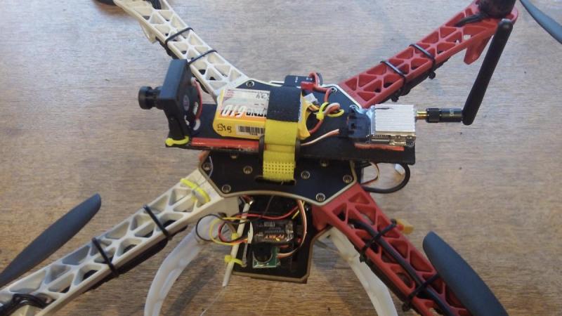

Uzbroiłem go w zestaw na jakim latałem Pandą do 3,5km więc będzie małe porównanie.
Nadajnik 400mW, kamera "jedynie słuszna" czyli Sony 600tvl i zasilanie Rhino 610mAh, całość klamotów FPV waży 130g.
