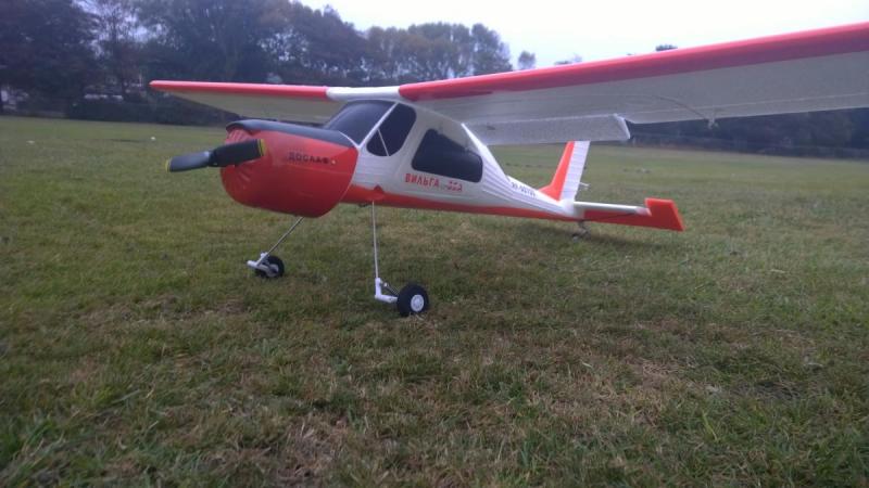

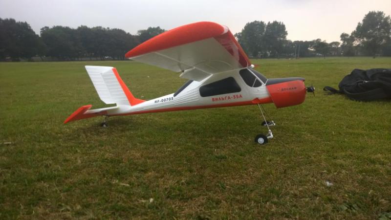

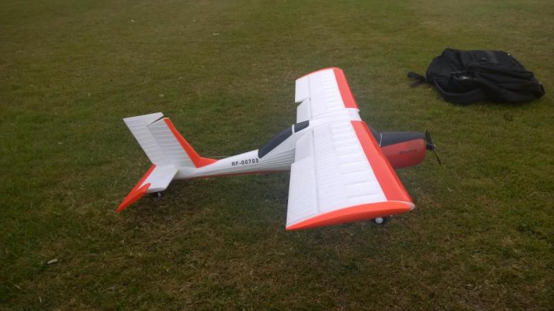

zdjecia za chwile.
niestety brak kamerzysty. No i kolor wilgi jest pomaranczowy. Nie wiem jak to sie dzieje ze na zdjecia jest czerwony.
